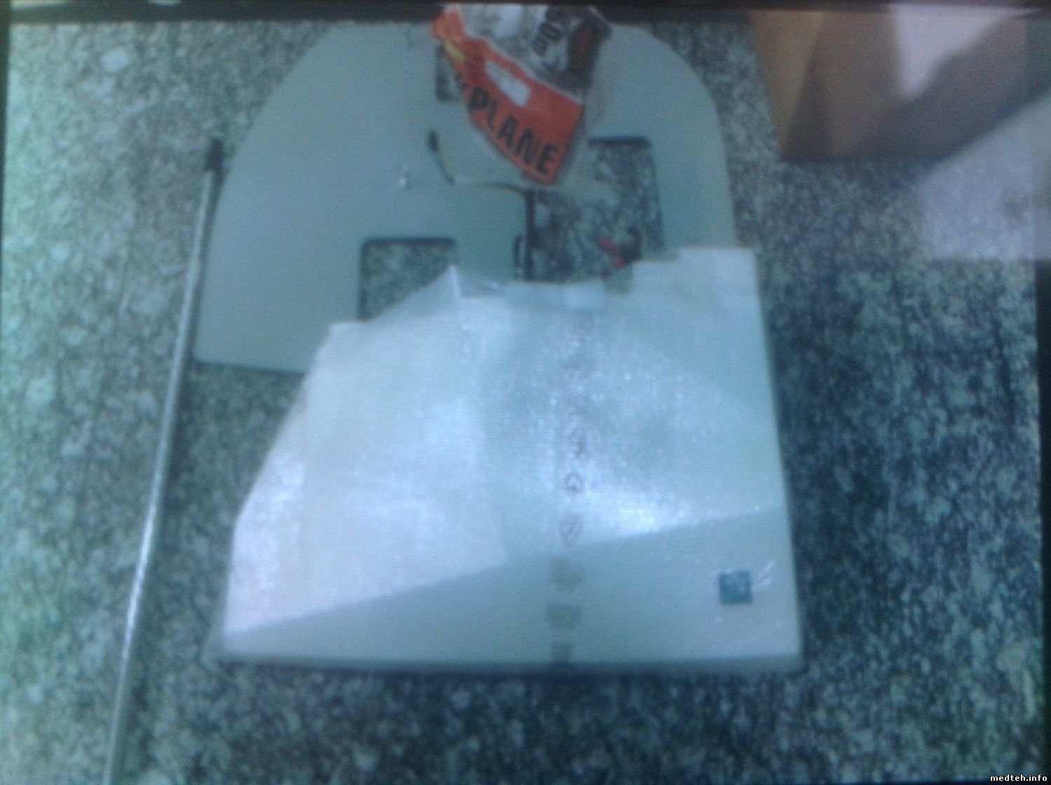

А Пока клиенты думают как передвинуть коммуникации, я обратил внимание, что платформа, к которой будет крепиться установка, по размеру чуть больше чем крышка, которая будет её закрывать... . Так задумано???
Yulana34Дата: Суббота, 05.Июл.2014, 09:23 | Сообщение # 12

Miminok, там крышка на сколько я помню из 3х частей состоит

Пока я нашёл только одну крышку.

кажись это боковая панель . ищите дальше.
