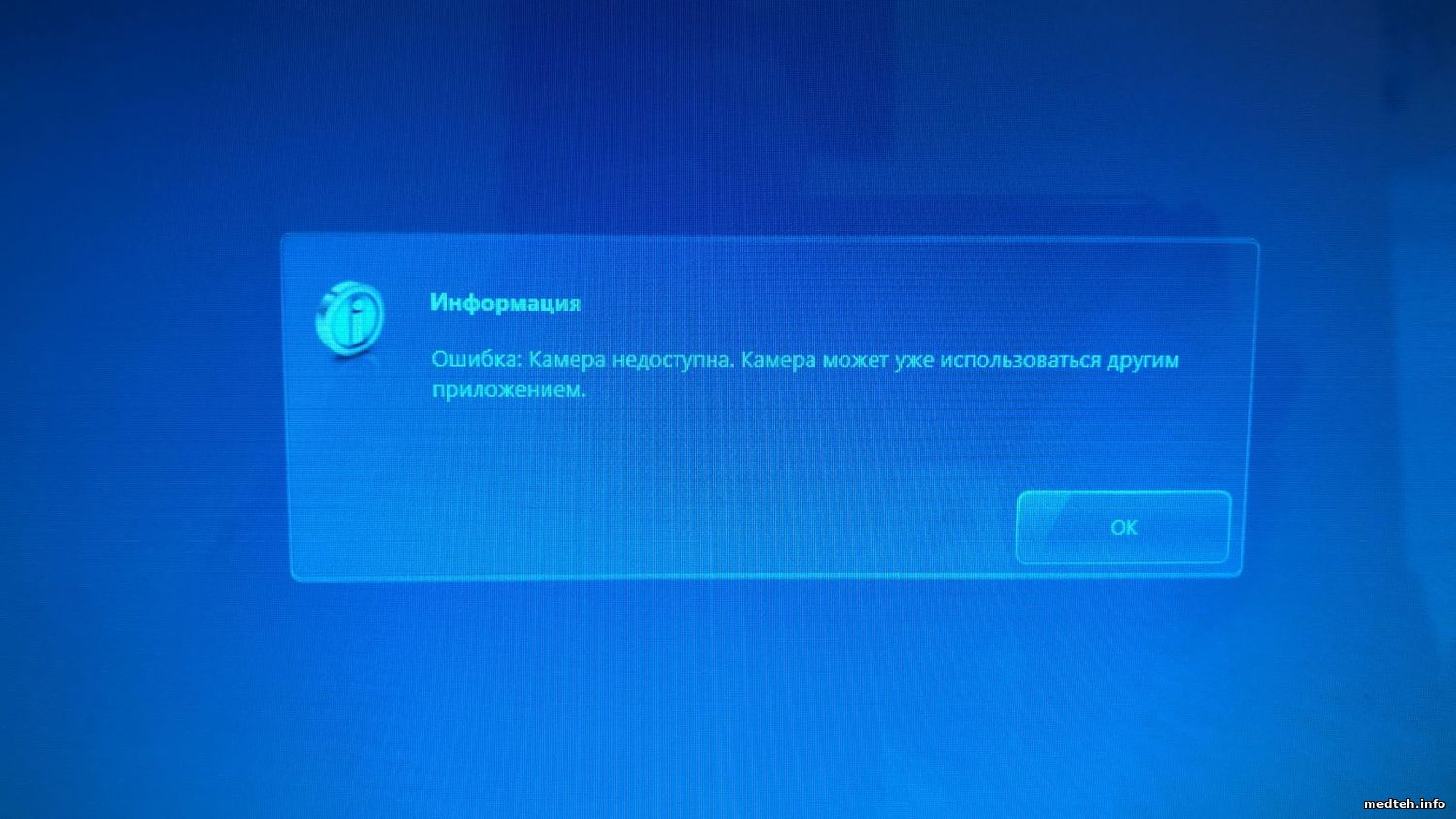

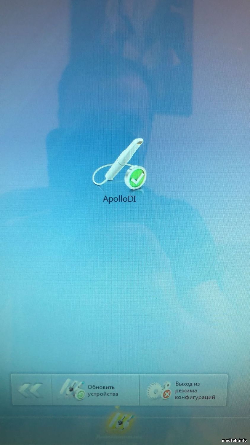

На нашем полетел HDD, заменили.
Установили Sirona Connect Software 4.5, драйвера. Программа видит сканер, но не может с ним работать.

bektyish, спасибо, но всё это есть. Посмотрите фото в моём посте.
