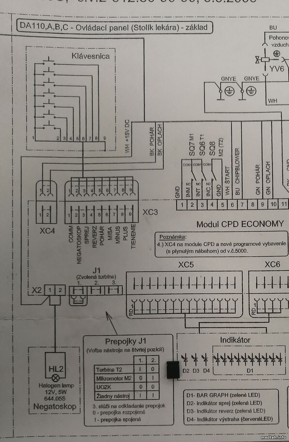

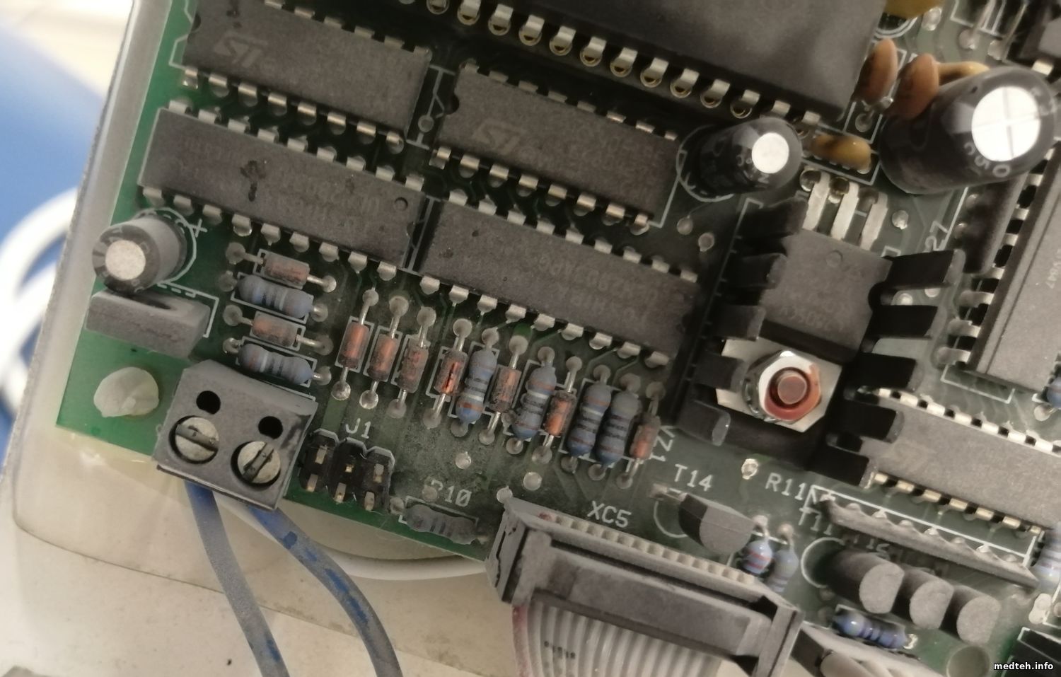

Возник вопрос как подключить вторую турбину Т2 на установке Diplomat DA 110A 2008 года?
А именно - куда правильно поставить перемычку.
Сообщение отредактировал Shturman - Вторник, 03.Окт.2023, 11:17
fiksa555Дата: Пятница, 27.Окт.2023, 08:27 | Сообщение # 4
У вас сообщений: 303
Cервисная служба
Апрелевка
Shturman, у Вас же нарисовано на J1 первая клемма Т2 (турбина 2), вторая М2 (мотор 2), нет ничего на них скалер.
