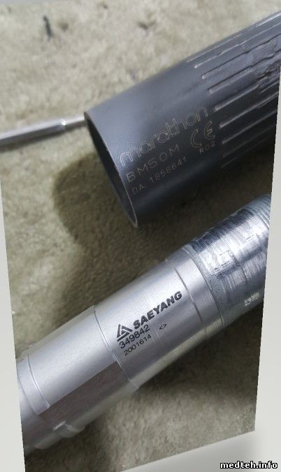

Мне нужна помощь в том, как открыть бесщёточный электродвигатель BM50M, чтобы заменить подшипник

Если допустить, что перевод неточен, то как на снимке. Если сам мотор, он с обратной связью, - далее как писал Lenin.

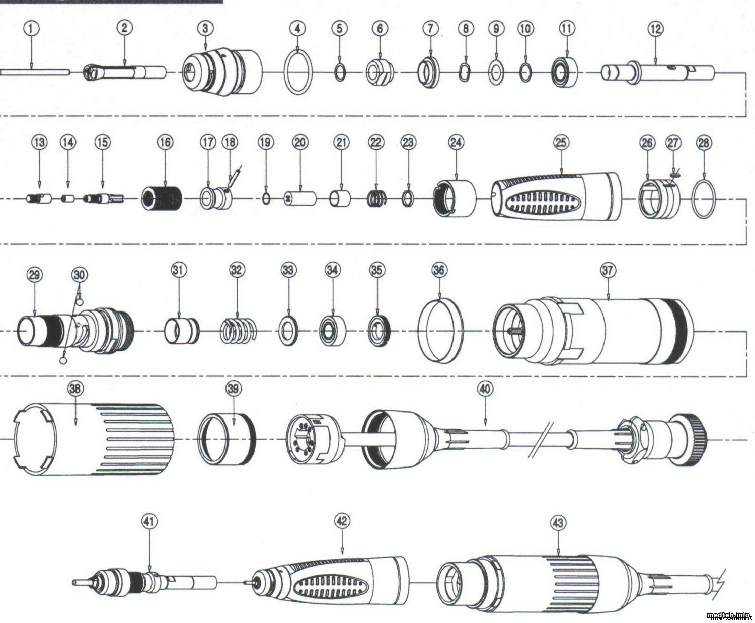

chelovastrДата: Пятница, 10.Ноя.2023, 16:28 | Сообщение # 7
стажор
Литва
Vilnius
Сообщение перенесено из несоответствующей темы в эту соответствующую ему тему.
См. собщ. от astra - https://www.medteh.info/forum/35-15499-204089-16-1492854402
astra, добрый день.
BM50.
Такой вопрос: чтобы заменить подшипник поз.34, нужно ли открутить втулку поз.24?
Yulana34Дата: Суббота, 11.Ноя.2023, 09:48 | Сообщение # 8
Цитата chelovastr ()
поз.24
Поз. 35
bektyishДата: Понедельник, 13.Ноя.2023, 19:46 | Сообщение # 9

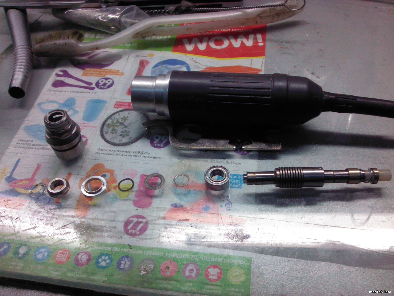

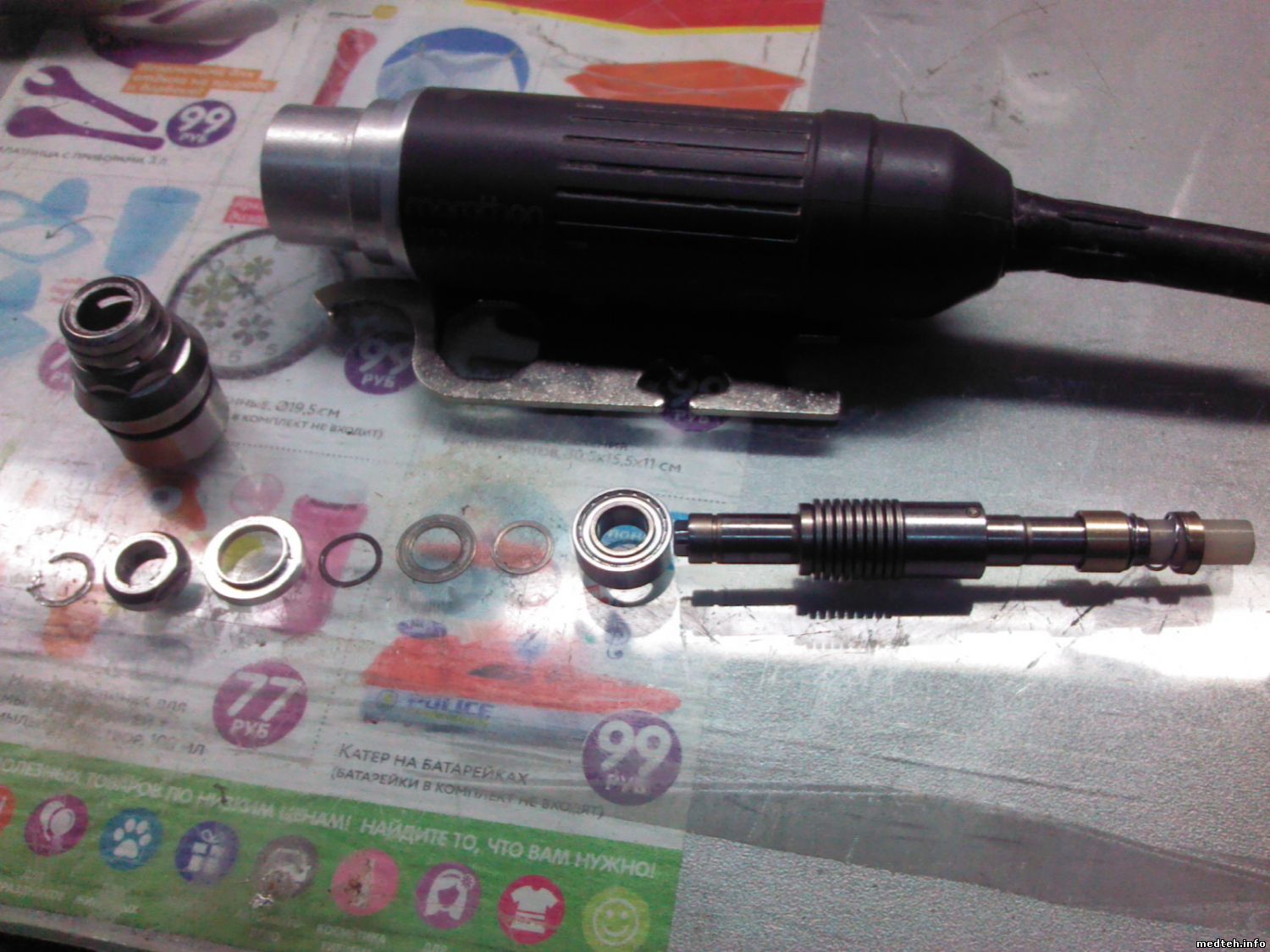

chelovastr, деталь 35 имеет мелкую резьбу, небольшой перекос при сборке может привести к её деформации. Данную работу лучше выполнять специальным ключом. Как сменить передний подшипник видно на снимке:
