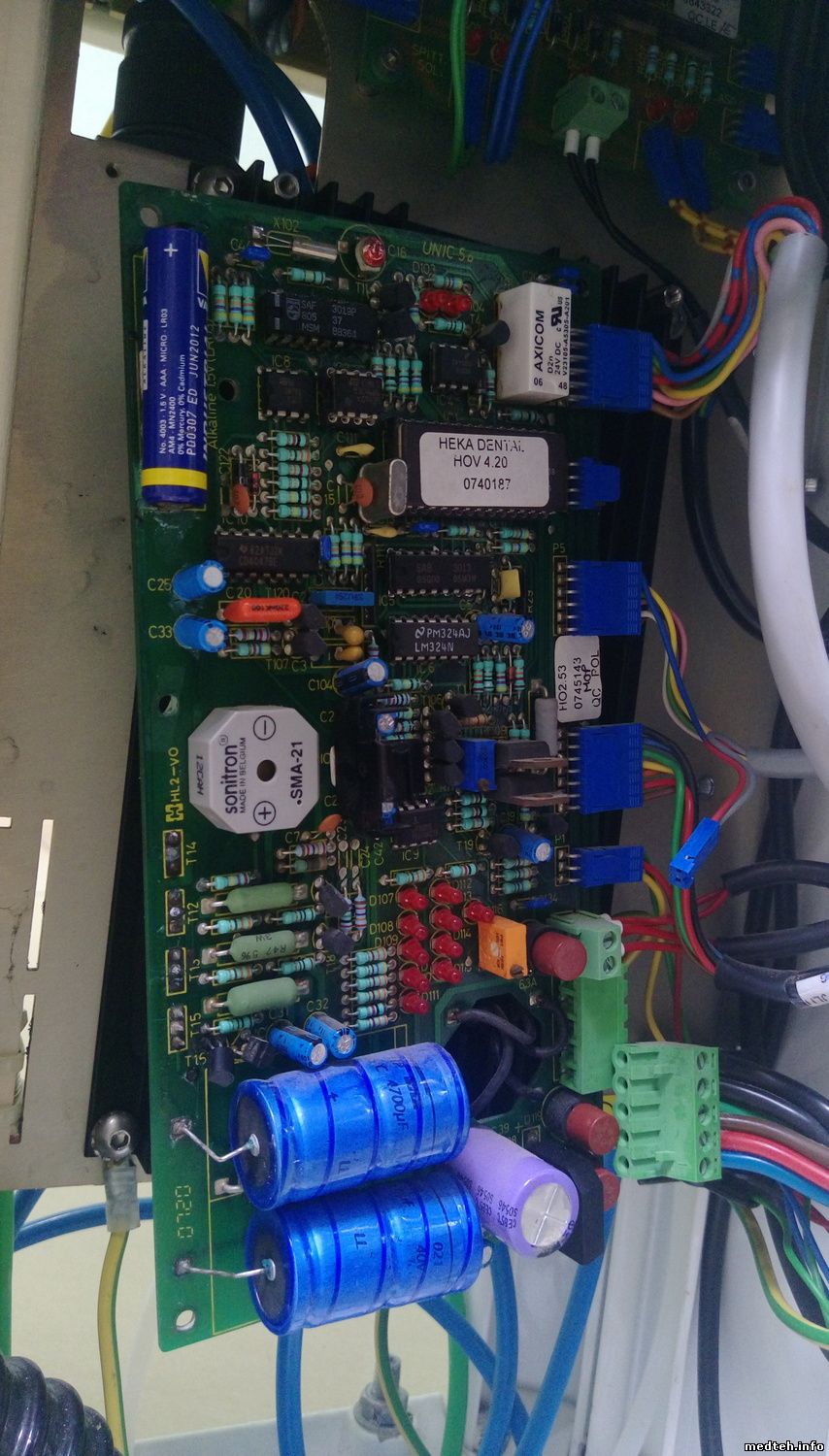

Стоматологическая установка UnicLine 5D компании HEKA DENTAL ApS, Дания.
Установка может быть в вариантах с верхней или нижней подводкой инструментов и адаптирована в оптимальное рабочее положение для левшей.
Плата стоит внизу у основания вертикально. Батарейка на плате вверху слева припаяна на лепестках щелочная на 1,5 B.
И потекла на весь левый край щёлочью. Ест-но, несколько дорожек и паек транзисторов разъело.
После чистки и восстановления дорог и контактов на силовые управляющие транзисторы на проводах не работает, ни часы реального времени, ни регулировка напряжения для электродвигателей инструметов.
Вероятно, повреждена ic real time SAF3019P, рядом с батарейкой проходит поврежденная дорожка регулятора для мотора 2 - 26 В, щёлочь это прекрасный проводник mad
Даташита на эту микросхему не нашёл .
Вот и возник вопрос: - будет ли работать регулировка напруги на моторы без часов? Ведь, всё идёт с проца.

Нашел еще разрыв в цепи упраления транзистора , регулятор напряжения мотора работает .
Часы потом поменяем .
