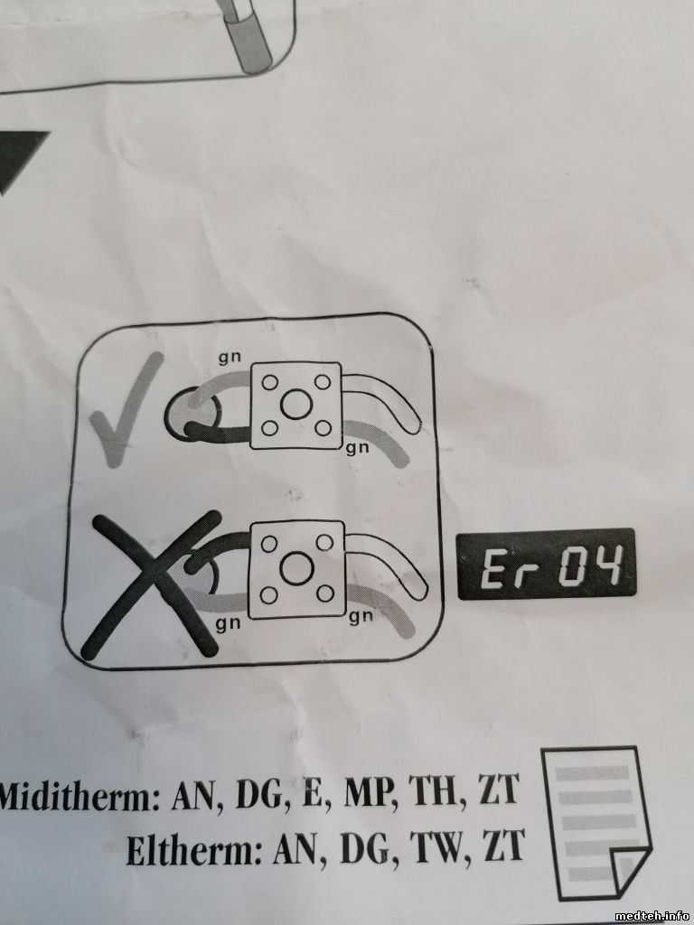

starshoiДата: Вторник, 09.Фев.2021, 16:06 | Сообщение # 6
Сыктывкар
Всем добра.
Проблема решена. ИМЕННО полярность.
Попробовал подключить термодатчик "наоборот", т.е. полярность поменял и печь заработала. Датчик подключил именно наоборот в ожидании ошибки Er04 ...
