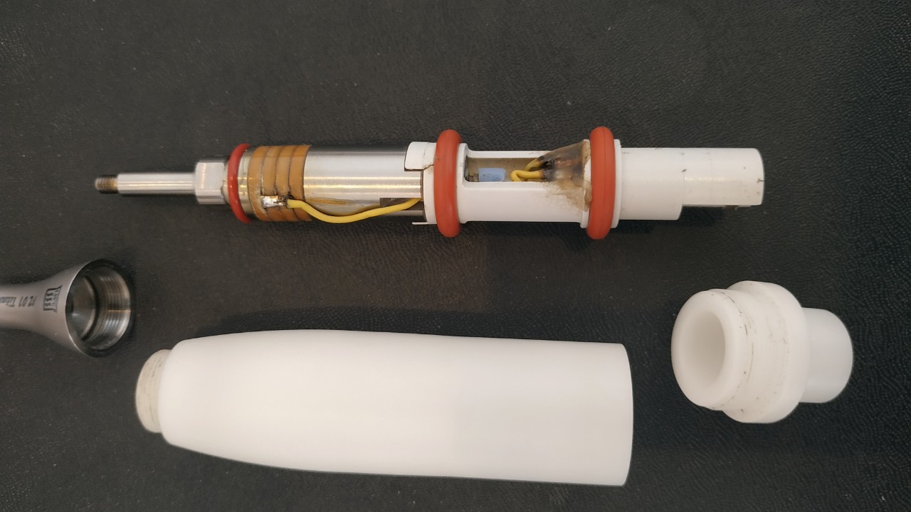

опишу вводную
есть пьезотом, он же пьезосурджери, фирмы Mariotti
MiniUniko PZ
достался не новым, б-у так сказать.
немного поработал, потом начались проблемы - то "мощности" не хватает, то искрит чтото в наконечнике.
в итоге, сначала перестал работать сенсорный экран (т.е. все включается, а кнопки ни на что не реагируют), а потом
перестал работать и наконечник.
отвезли в сервис.
Разобрали, починили блок управления - все работает как часики, все переключается, режимы меняются, помпа крутится.
разобрали наконечник, места где "искрило" заизолировали, зачистили, залили какой-то фигней.
подключили, вроде все работает.... но....нет мощности на резке.
поясню - мощность у пьезотома позволяет спокойно резать кость, пропиливать. за неимением кости можно спокойно в абс пластике вырезать целые скульптуры. а теперь он нежно гладит))) оставляя борозды..
сервисмены говорят, что проблема не в управляющем блоке а в наконечник.
новый наконечник стоит дорого.
теперь вопросы:
1. если кто сталкивался с пьезотомами - дайте пожалуйста контакты, это будет самый простой путь выяснить что и как
2. можно ли отремонтировать наконечник
3. можно ли взять с наконечника для скалера (скейлера) "потроха" и вставить их в ручку пьезотома - ведь принципиальная схема одинаковая
фото разобранного наконечника прилагаю

Место где искрило -заново расковырять и зачистить от следов искрения
Пьезодиски - раскрутить, промыть-зачистить и закрутить потуже ( когда будете закручивать - создастся ЭДС- если дотронетесь до контактов- тряханет не слабо!!)
Шансов 50 на 50

Вполне возможно, что уронили и лопнул один из дисков. Судя по картинке от обычного скалера ничем не отличается. Попробуйте обычный наконечник.
Нужно знать силу затяжки, иначе высока вероятность раздавить пьезики.

Наконечник- пила! На обычный скалер накручивать его не стоит- там форма колебаний иная!

Cудя по начинке одно и тоже, колебания вперед-назад. Пьезики расширяются и сжимаются, отличие может быть в частоте и амплитуде.
Так что смело пробуйте.
А я и не предлагал, надо наконечник попробовать поставить с обычного скалера на аппарат и прикрутить на него пилу.

это фигня - не поможет ...
запросто.
странник, Вы не совсем достоверно информируете: насадки для резки кости есть на все скалеры.
superago2, тот наконечник сдох. Попробуйте подсоединить дятла (оригинал). Кстати, есть наборы и неплохих хирургических дятлов.
И поменьше "играйтесь" со старым наконечником: опять пробьёт - тогда может вылететь плата.
Сообщение отредактировал МастерБаку - Среда, 09.Янв.2019, 21:13

возник вопрос. если я знаю, что мощность моего наконечника 60Ватт и работает на частотах 27-37kHz, то можно купить четыре диска по 15 ватт и соотв частоты, "скрутить" их и подпаять провода и получить на выходе - типа новый наконечник, так чтоли?
тогда вопрос по "скручиванию" дисков между собой. они на резьбе, на клее, чем закручивать?? просветите пожалуйста
Откуда? Мощность аппарата и мощность на наконечнике абсолютно самостоятельные величины.
Это очень важный момент. Высока вероятность, что или не будет мощности из-за "недокрутил" или лопнет диск из-за "перекрутил".
Еще очень важна их емкость. Если будет отличатся, или вообще генерить не будет или будет вырубатся.
Мой вам совет: купите новый наконечник и будет вам счастье.

купить это очевидное решение ))) но цена в 1300$ заставляет рассматривать эту возможность как последнюю))
На самом деле, на китайских площадках куча продажи запчастей для скалеров, начиная от плат и трансформаторов, и заканчивая дисками для пьезотома-скалера.
цена вопроса действительно смещная - по 2-7$ за диск ( у меня их в наконечнике 4шт)
законы физики и техники никто не отменял, если цена грамотного подбора мощности и аккуратности сборки 1000$ - то, по моему скромному мнению - имеет смысл попытаться. ведь смысл форума ремонта медтехники именно в этом - минимизировать затраты (путем ремонта), а не покупки крупными узлами и блоками по ценам производителей.
отсюда следует логичный вопрос - если 60Ватт это мощность не наконечника, а управляющего блока, то как узнать какие характеристики дисков ( мощность каждого диска, "килогерцаж" (или 26-36кHz делить на "толпу"), плюс емкостные характеристики в pF для каждого или суммарный подсчет)
в каком направлении "рыть" ?
спасибо

Цитата superago2 ()
в техподдержку
ни одна техподдержка не будет отвечать на подобные просьбы .

Подключать китайский наконечник от скалера не пробовали ? Правда есть вероятность что 60 ватт для него многовато будет , но может и повезти . Тогда насадки будут в 10 раз дешевле оригинала . Старый не отдавайте и не выбрасывайте , там есть один нюанс который потом вам пригодится . И почитай здесь , тоже тема затрагивающая ремонт наконечников http://www.medteh.info/forum/35-16521-1
