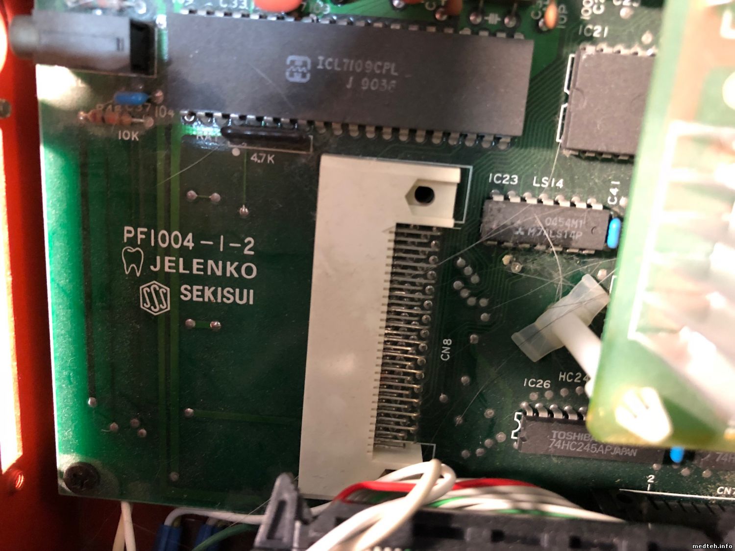

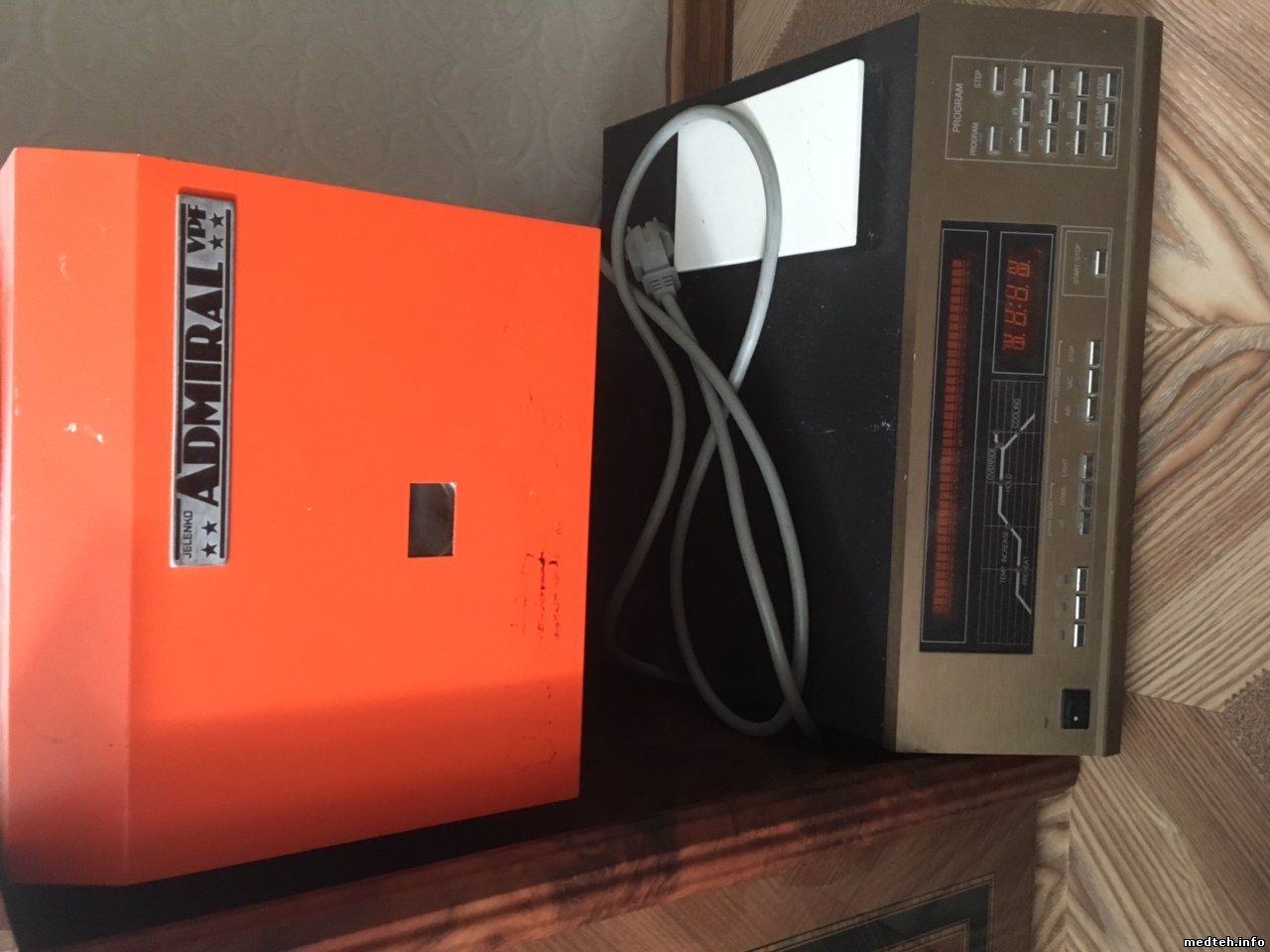

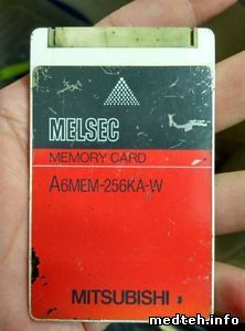

Здравствуйте, прошу помощи в поиске карты памяти для вакуумной печи Jelenko Admiral-VPF (модель: 311301).

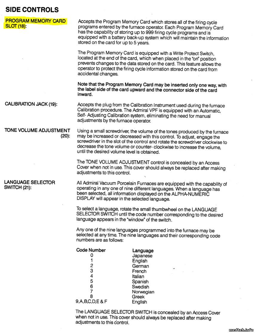

Досталась печь, но карты памяти в печи не было. Карта памяти используется для хранения программ, в которых прописаны последовательности режимов.
Без программ смог нагреть камеру до заданной температуры в ручном режиме.
Ebay (https://www.ebay.com/itm/192630363278), aliexpress и прочие площадки смотрел на наличие подобных устройств, но без особых результатов.

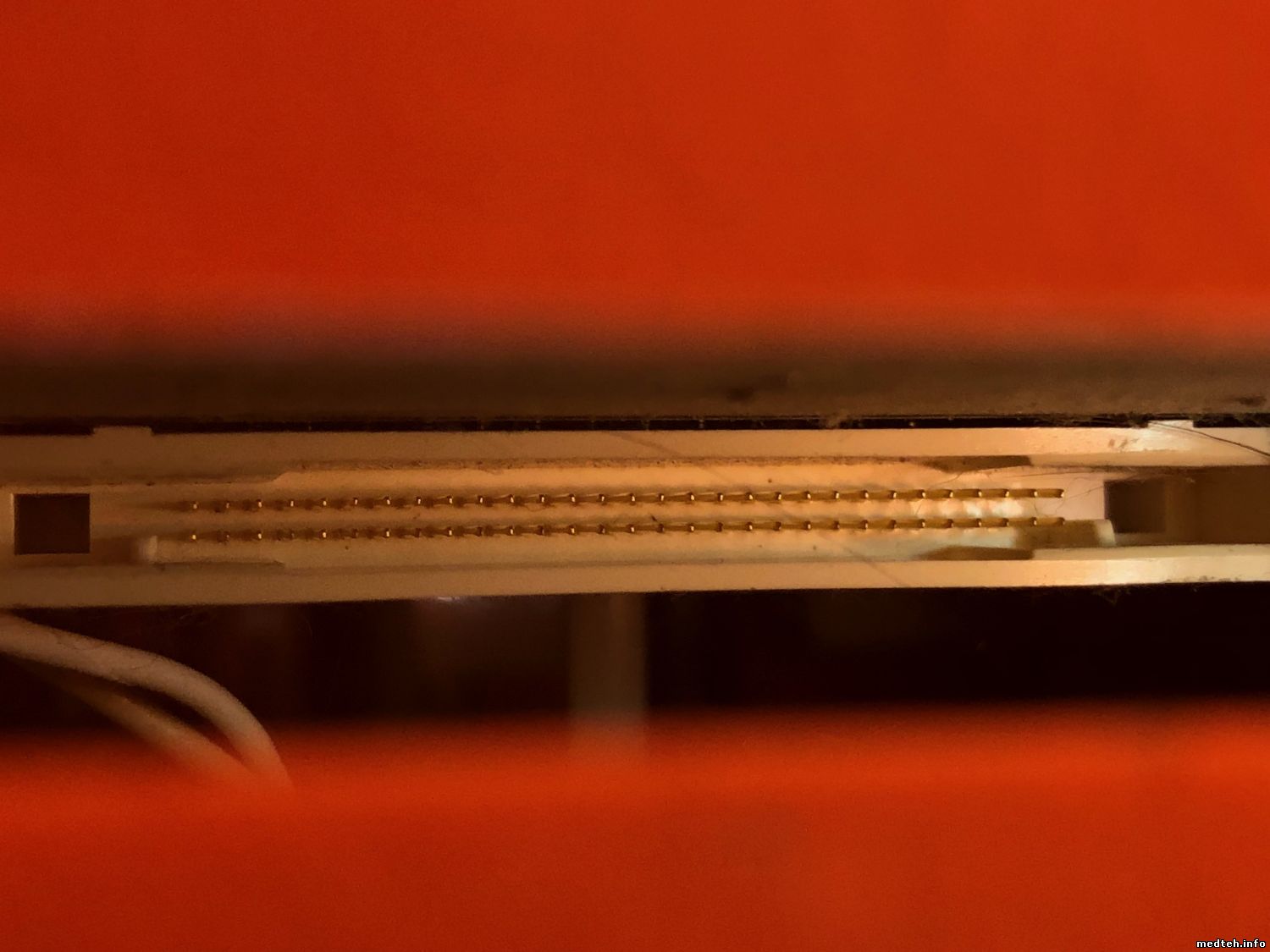

Разъем для карты памяти содержит 60-pin. CompactFlash не подходит, там всего 50-pin.
Фото и инструкцию (http://www.firindestek.com/wp-content/uploads/2018/01/Admiral-VPF.pdf) приложил.
Денежку приготовил.
[p.s.]Продавец с Ebay сказал что карты в его аппарате нет.

Возможно она https://www.ebay.com/itm....8742380 ?????
KentДата: Суббота, 08.Дек.2018, 09:52 | Сообщение # 3
У вас сообщений: 103
Невиномысск
я понимаю что sram энергозависимая - просто разъем очень похож ..... и я думаю что надо еще около PCMCIA ATA устройств понюхать ))
Сообщение отредактировал Kent - Суббота, 08.Дек.2018, 10:02
DuSДата: Суббота, 08.Дек.2018, 10:21 | Сообщение # 4
соискатель
Салехард
Класс, спасибо!!!

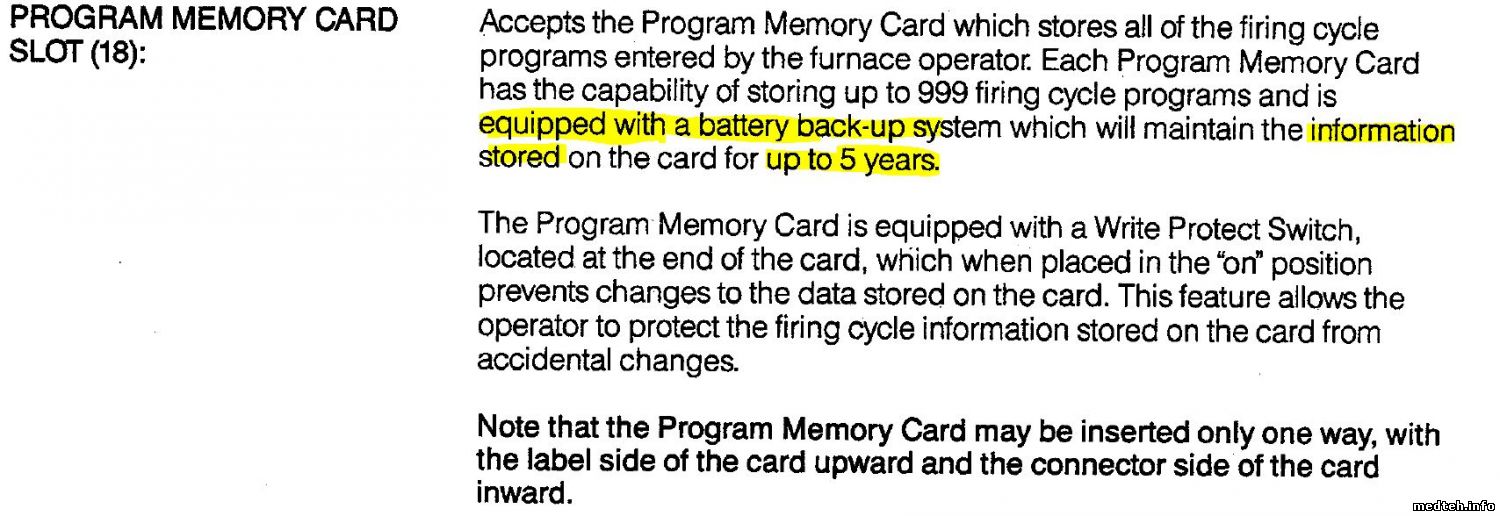

В инструкции не зря сказано что карта оборудована батареей для сохранения информации на протяжении 5 лет.
Продолжу поиски.
