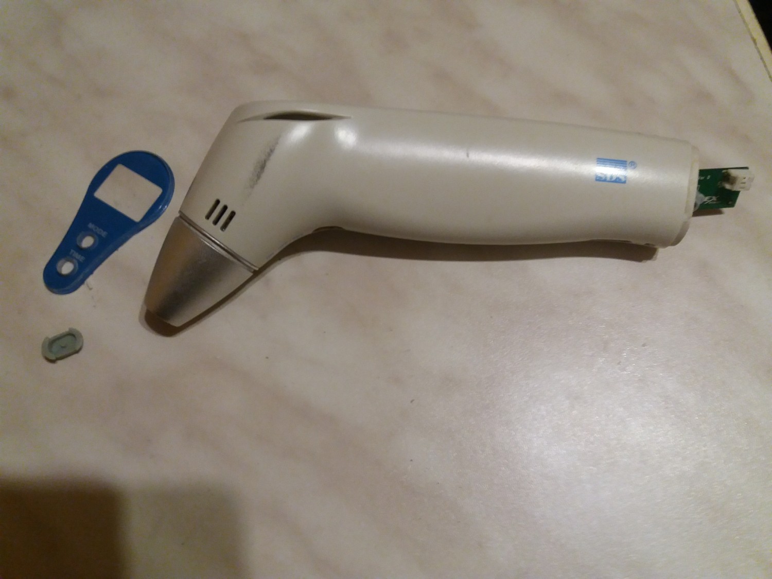

олег1972Дата: Понедельник, 12.Фев.2018, 21:17 | Сообщение # 18
подскажите пожалуйста, как разобрать? Не могу расцепить возле самой лампы
МастерБакуДата: Понедельник, 12.Фев.2018, 21:36 | Сообщение # 19
фото - ?
олег1972Дата: Понедельник, 12.Фев.2018, 22:51 | Сообщение # 20
вот фото
МастерБакуДата: Вторник, 13.Фев.2018, 06:47 | Сообщение # 21
надо снять конус спереди
goscha-belДата: Вторник, 13.Фев.2018, 20:01 | Сообщение # 22
yes
олег1972Дата: Вторник, 13.Фев.2018, 20:19 | Сообщение # 23

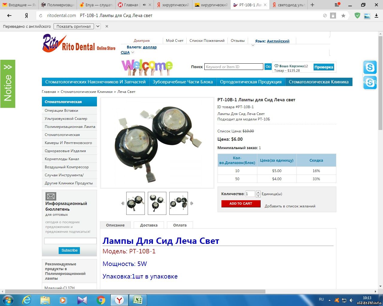

Получилось. Как и предполагал сгорел светодиод. Подскажите мощность и длину волны пожалуйста. Или обозначение. На корпусе нет
Сообщение отредактировал олег1972 - Вторник, 13.Фев.2018, 20:44
Yulana34Дата: Вторник, 13.Фев.2018, 21:06 | Сообщение # 24
олег1972,
Не поленитесь, посмотрите по форуму, была тема и была названа модель светодиода.
LeninДата: Четверг, 15.Фев.2018, 06:18 | Сообщение # 25
У вас сообщений: 213
Томск
Длина волны 365-395 Нм, мощность 5 W - чаще всего. Люди писали, что и синий светодиод тоже работает.
Yulana34Дата: Четверг, 15.Фев.2018, 07:31 | Сообщение # 26
Lenin, Вы немного отстали, УФ излучение уже давно почти не используется.
Вместо этого используют "королевский синий" 430-450нм.
