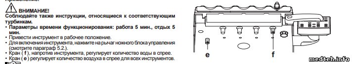

На вышеозначенной установке не подаётся воздух на спрей.
ВНИМАНИЕ. Из-за недостаточности профессионализма автором темы не точно указана модель установки, то ли Stern Weber 190 Continental, то ли Stern Weber 190 Continental.
При этом, при отпускании педали продувка срабатывает и при нажатии кнопок на педали тоже. Похоже, что программно отключена подача. Как включить?

А там снизу столика синий крантик случайно никто не прикрутил?

Цитата V_A_S_H ()
На вышеозначенной установке не подается воздух на спрэй
Воздух! Вода подается.

Yulana34, Краник рулит водой,но не воздухом! Нет воздуха.

Цитата МастерБаку
Кран е регулирует подачу воздуха на все инструменты

я и картинку ему вырезал ! -

Упс!!! Посыпая голову пеплом прошу прощения за бестолковость,так оно и было,краник. Плюсую в карму. Смутило наличие продувки.Она похоже байпасом...
МастерБакуДата: Среда, 05.Июл.2017, 15:04 | Сообщение # 12
продувка продувает спрейные каналы .
