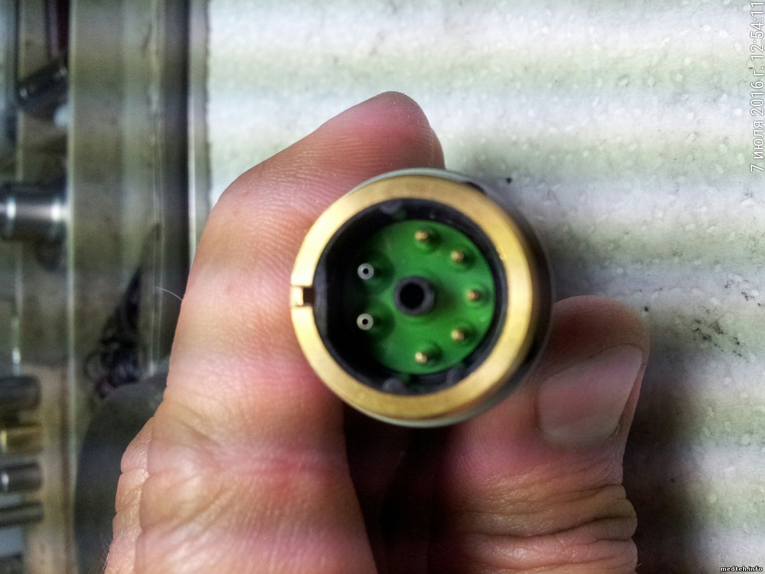

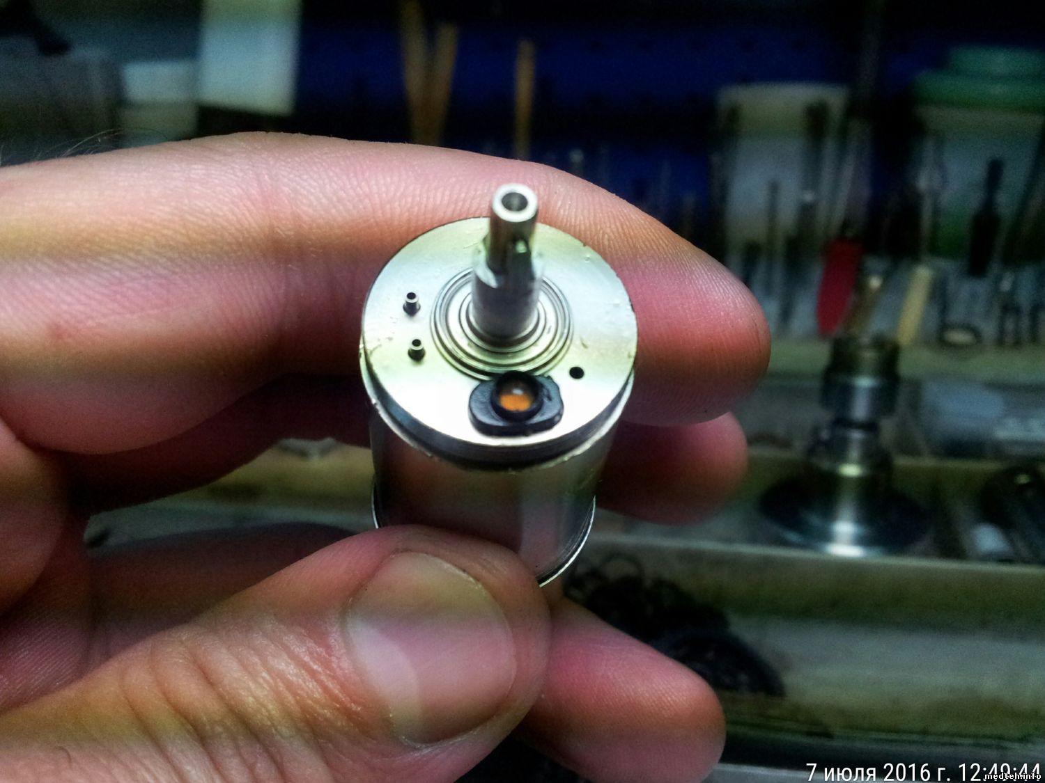

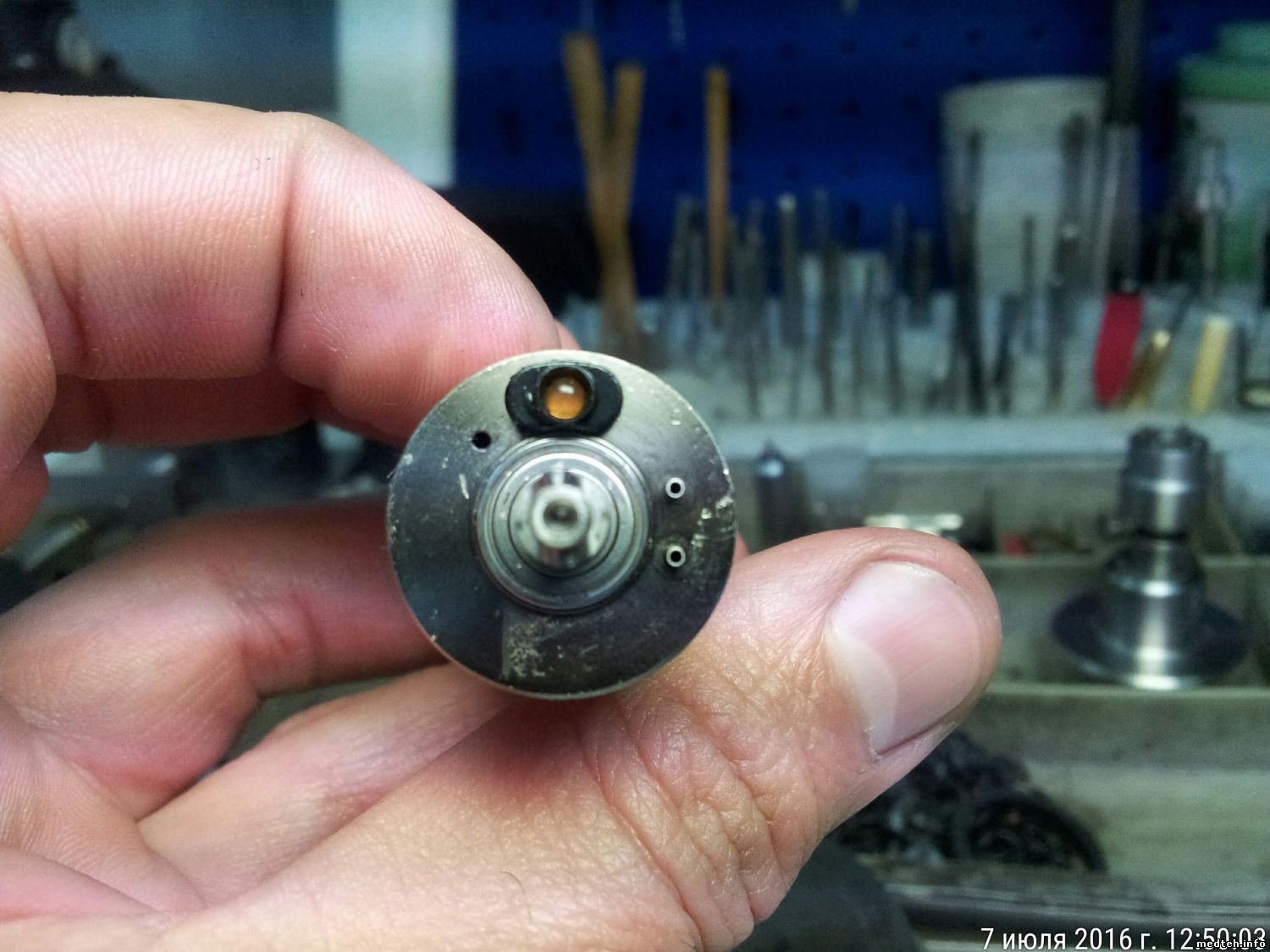

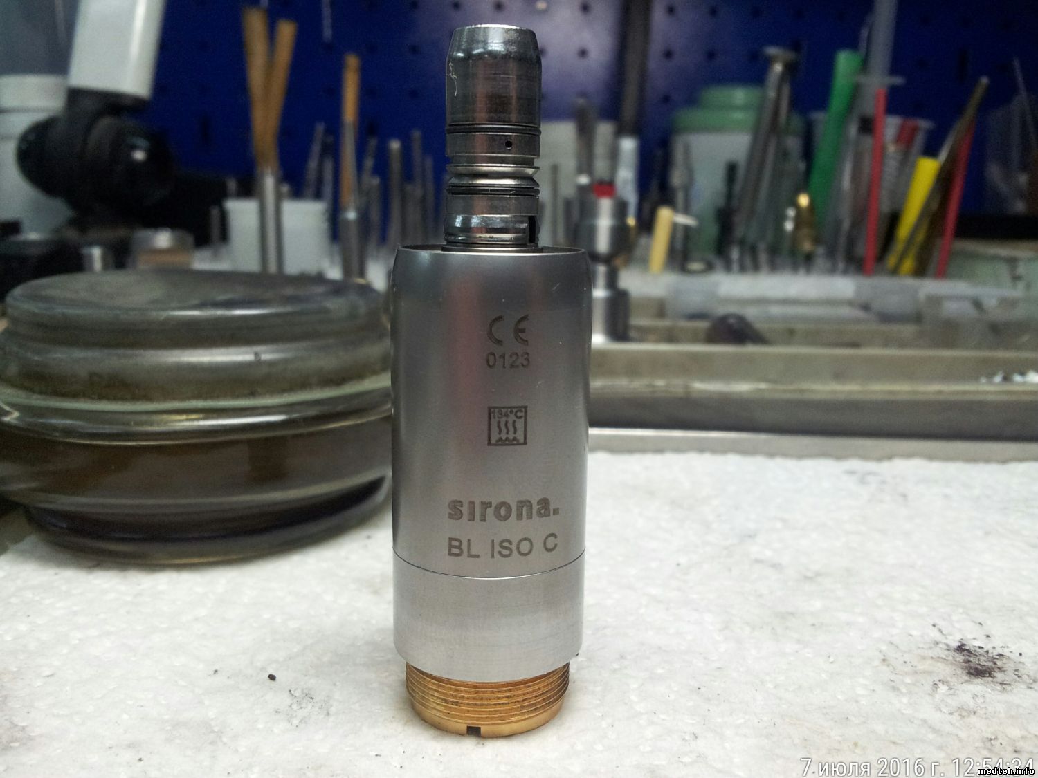

Приветствую коллеги, подскажите, есть-ли возможность замены светодиода на микромоторе Sirona BL ISO или он встроен и замене не подлежит? Попробовал извлечь, не поддается, что делаю не так? Нашел инструкцию

Снять резиновый уплотнитель, вытащить светодиод. Сборка в обратной последовательности.
Резиновый уплотнитель заменить на новый.

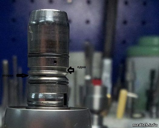

аккуратно залить силиконом. - где же он новый возьмёт ? rofl кстати там ещё 2х резинок не хватает.

Мне показалось (даже уверен), что черный уплотнитель пластиковый, попробовал поддеть иглой, только поцарапал... К сожалению разборного чертежа нет, и нет в программке от Sirona unknown

nea двух. одна уплотнитель , вторая как обр клапан.
вторая картинка с сайта сироны . blush с вас поллитра ... пива. biggrin

Благодарю за подсказки, про колечки на разъеме я знаю, не в курсе у кого из дилеров в Москве можно данный комплект приобрести, хотя о чем это я, сам в Москве, а у инженеров из Питера и Баку интересуюсь blush Ладно, будем искать...
МастерБакуДата: Понедельник, 11.Июл.2016, 10:58 | Сообщение # 13
колечки подойдут с любого мотора . то что есть - переставить на обр клапан. на уплотнители поставить новые 3.

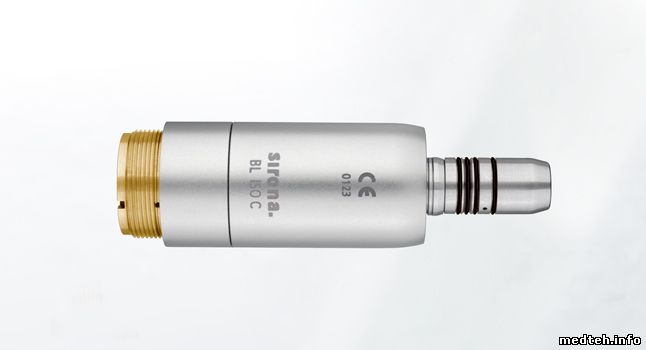

неа. это для BL ISO, а тут BL ISO C.

это для BL ISO
Совершенно верно. Для BL и EL
Честно говоря, не подумал, что Dentsply-Sirona для BL C будет изобретать велосипед blush

так C, S, E от просто BL ISO заметно отличаются.
