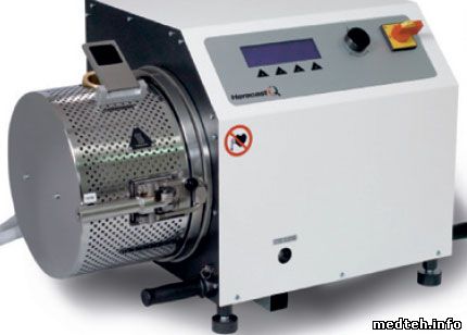

Здравствуйте Коллеги. Имеется в подопечных такая вот литейка. Старая,лет 10 ей,а то и больше. Проблемная была сразу.Учитель мой,царствие ему небесное,лечил ее от многих болезней и выходил таки. Один из недугов,умерший насос циркуляции воды,был вылечен установкой водяной помпы от советского автомобиля ВАЗ.Агрегат дико орал,кряхтел,но положенный расход выдавал.Однако,по прошествии времени,даже этот не убиваемый динозавр сдох.Стерлись щетки.Я,по простоте душевной,решил,что именно сейчас продают такое же,но значительно лучшее,выбросил динозавра и купил новый.Нет,не работает.Перегреваются бронзовые(наверное)втулки мотора и клинит его на десятой минуте работы.Ну не его режим,чего поделаешь.Стал искать погружной. Заказал на EBAY,не подошел.Качает,но расхода нужного нет.Поставил бензонасос от десятки(РОССИЙСКИЙ!!),помер на второй день.Но однако,расхода хватает.Поставил найденный товарищем в гараже бошевский,работает.Случился тут у техников перерыв в работе длинною в месяц,литейку никто не трогал и мотор прихватило.В общем сгорела при пуске линия питания насоса.
Во время изысканий альтернативы динозавру заметил,что напряжение питания насоса меняется от 8V до 12V, и расход соответственно тоже.В промежутках между отливками обороты меньше,при отливке значительно больше.
Прошу прощения за столь долгое повествование,но считаю,что необходимо было подвести к основному вопросу вплотную. А вот и вопрос;Как вы думаете Коллеги,если я,во избежании ковыряния паяльником в залеченной до дыр плате,поставлю БП 12V и ампер на 10,и включу таким образом мотор на максимальные обороты и соответственно расход на постоянной основе? Или все таки,хитрые немецкие инженера специально сделали изменение расхода ОЖ для каких либо (ну на пример,плавное охлаждение индуктора после пиковой нагрузки)и я ,установив постоянно максимальный расход воды поврежу индуктор или другой элемент гидросхемы?
P.S.Литейка на фото.
