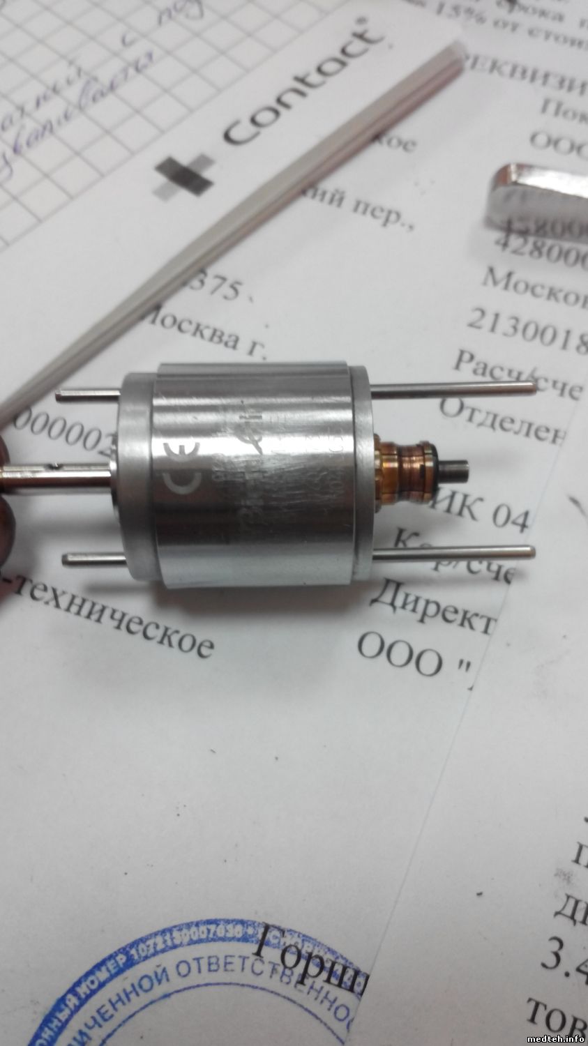

Приветствую сообщество! Разобрал микромотор все в остатках графита от щеток, ну подумал щётки под замену и делов. Помыл почистил взглянул на ротор, а там такое: я правильно понял что ротор сточился на миллиметр и его необходимо менять или нет? Опыта у меня 0,000001. Подскажите прав я или нет
да , если у вас есть возможность , а у врача желание . а нет - пусть дёргается дальше.

MRedition, оптимально то что делает Krasnoyarsk. имхо good

Всем спасибо за комментарии. Texnikims - это конечно гениально!, но пока не доросли до подобных манипуляций..) Врач отказался менять ротор, сказал поставьте щетки и мне хватит.
это не врач , ireful это .... ( нет таких культурных слов unknown )
