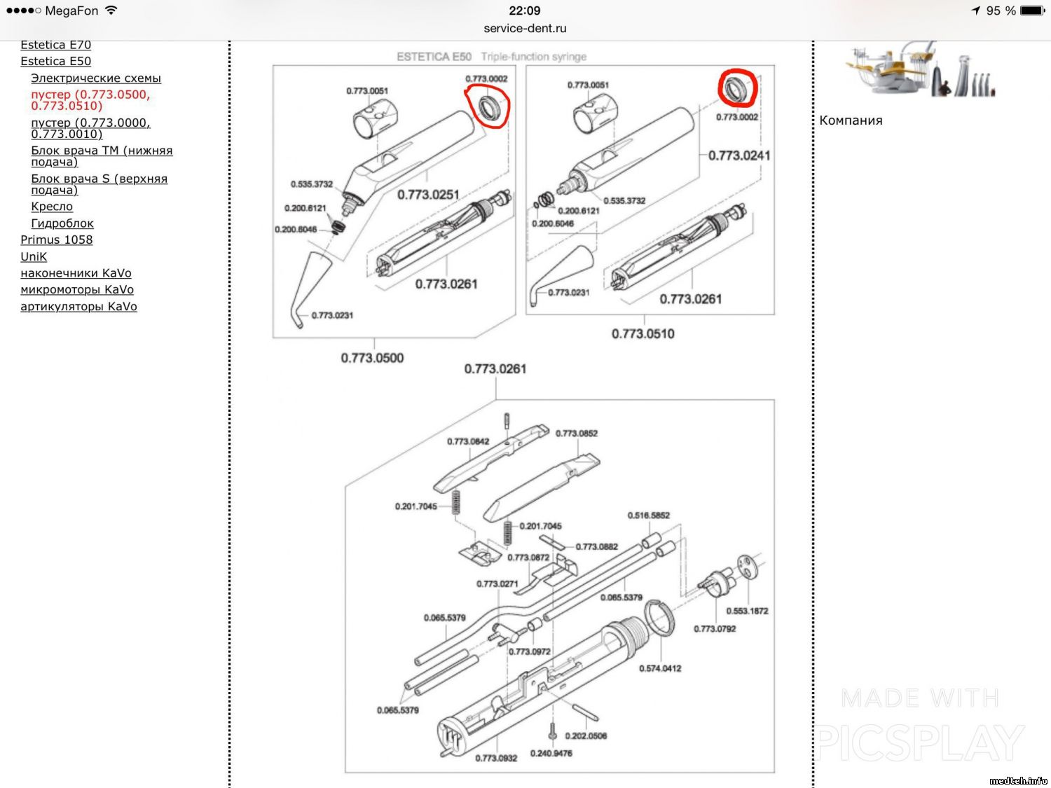

Срочно нужен ключ для разборки пустера от KaVо. Имеется установки, на которых не работают пистолеты, а именно, нет воды и слабый воздух.
Для того, чтобы разобраться в проблеме, мне нужен ключик для снятия нижнего колечка с последующей разборкой пустера.
Нижнее колечко я отметил красным цветом на схеме, которую прилагаю к теме.
Если у кого есть данный ключ: то могу купить, взять в аренду на время или обменять ключ на запчасти (стоматологические запчасти).
Заранее всем спасибо, жду ответа ...

shuha,
А что вы хотите разобрать?
Если поз. 0.773.0261, то она просто вынимается из чехла и гайку откручивать не надо. unknown
Только вчера разбирал, менял пружину 0672.

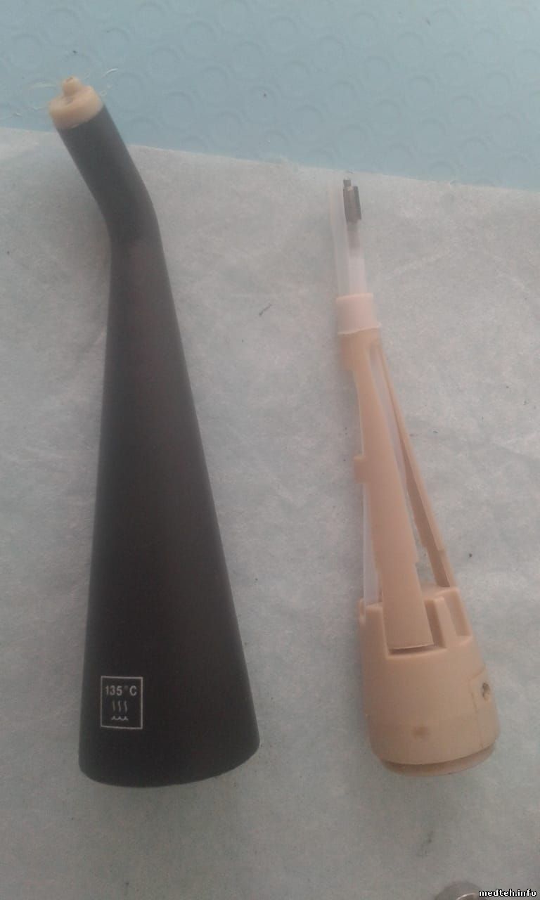

МастерБаку, А носик поддается разборке? 0.773.0231
МастерБакуДата: Четверг, 12.Ноя.2015, 12:09 | Сообщение # 7
официально - нет . практически да , но запчастей нет. а что с ним ? проткнули файлом тефлоновую трубку ? собирать сложно .

по-моему, эта деталь (отмеченная) не выкручивается, а просто снимается. внутренности 0.773.0261 просто аккуратно вынимаются из корпуса. я пустер разбираю не снимая со шланга, так захват лучше.

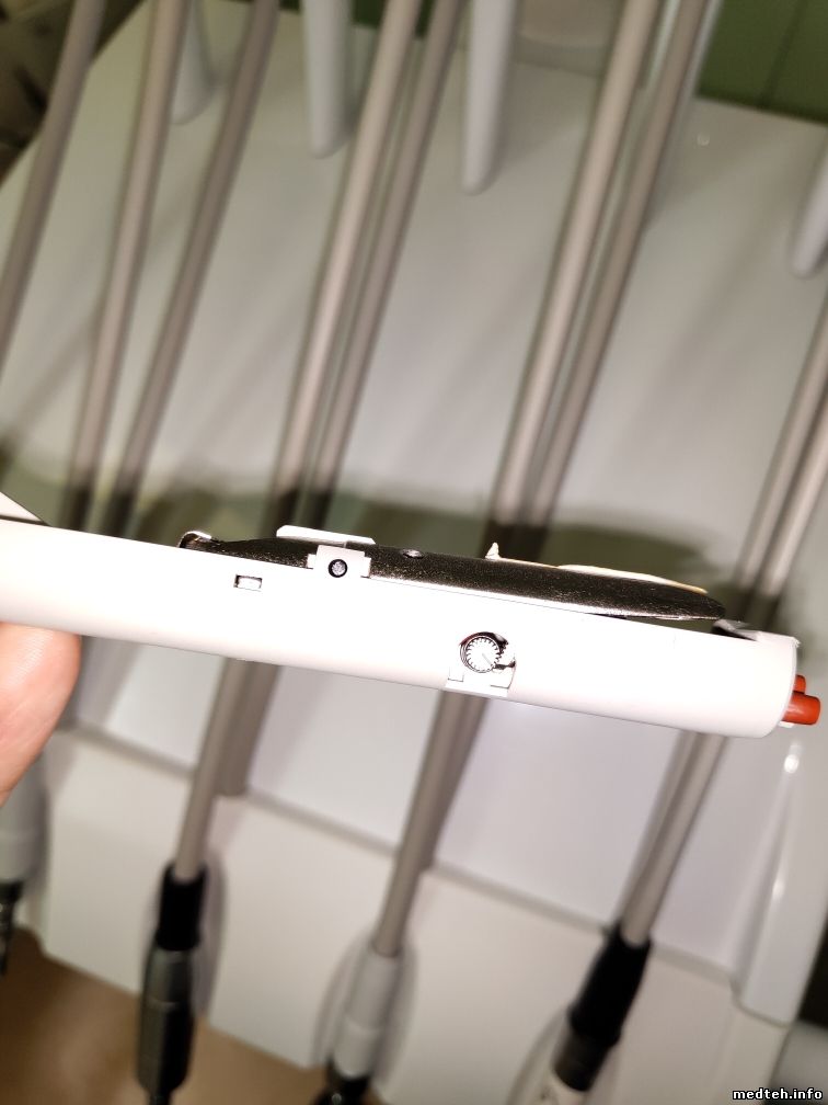

можно осторожно подогнуть сегмент с зубчиками.
лучше наверно делать это подогревая носик этой детали на мини горелке. Подгибать в какую сторону - то же нужно подумать для начала, это не так очевидно оказалось. Мне кажется это колёсико изнашивает не полностью реечку.
А вообще очень интересно стало как он должен правильно работать. Из десяти опрошенный врачей ни один не знал.... unknown unknown
Но обратно собрать и склеить ,сложновато

Насколько я помню, пустер у КаВо работает так.
При нажатии только клавиши "воздух" - он (воздух) идёт из верхнего отверстия.
При нажатии только клавиши "вода" - она идёт из центра нижнего отверстия. Но клавиша "вода" одновременно переключает поток воздуха на нижнее, но внешннее отверстие.
Получается, что при нажатии обеих клавиш и воздух и вода идут из нижнего отверстия. Вода посередине, а воздух как бы охватывает струю воды, тем самым происходит её распыление.

МастерБаку, добрый день!
А в каком положении должно стоять это колесико?
У меня плохо распыляет воду при нажатии обеих кнопок, после замены 0872, думаю, сбил колесико. Как правильно его отрегулировать? Заранее спасибо.
Yulana34Дата: Среда, 07.Апр.2021, 17:11 | Сообщение # 14
viper1,
А слабо выше посмотреть?
viper1Дата: Среда, 07.Апр.2021, 19:27 | Сообщение # 15
Yulana34, посмотрел, не особо понял. Можете объяснить как отрегулировать?
Я так понимаю, это колесико отвечает за смешивание воды и воздуха?
Пистолет стал плохо распылять, то есть спрей идёт не сразу из носика как должно быть, а в сантиметрах 5-ти от него.

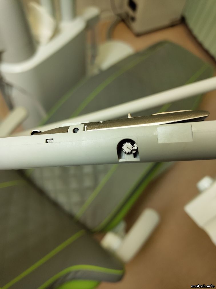

Yulana34Дата: Среда, 07.Апр.2021, 19:37 | Сообщение # 16
viper1,
Выведите рейку из зацепления с колесом и поверните его так, чтобы после зацепления оно оказалось в нужном положении.
viper1Дата: Среда, 07.Апр.2021, 19:43 | Сообщение # 17
Yulana34, а нужное положение это куда? я так понимаю там риска не просто так ?
Yulana34Дата: Среда, 07.Апр.2021, 21:43 | Сообщение # 18
Это туда, куда на фото МастерБаку.
У Вас он повёрнут относительно нужного почти на 90 градусов, лишка по часовой стрелке.
unknown unknown unknown
Сообщение отредактировал Yulana34 - Среда, 07.Апр.2021, 21:46
viper1Дата: Четверг, 08.Апр.2021, 09:31 | Сообщение # 19
Yulana34, спасибо! Друг, помогло.
