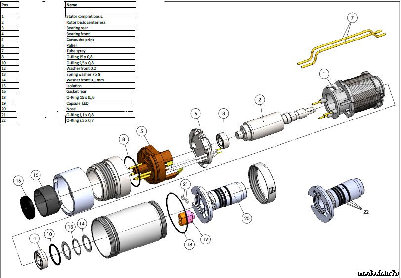

fiksa555Дата: Четверг, 21.Сен.2017, 21:16 | Сообщение # 15
У вас сообщений: 303
Cервисная служба
Апрелевка
Как говорится: кто ищет тот всегда найдёт. Держите...

МастерБакуДата: Четверг, 21.Сен.2017, 22:47 | Сообщение # 16
и где там сложности разборки ?
astraДата: Пятница, 22.Сен.2017, 10:15 | Сообщение # 17
У вас сообщений: 364
Цитата генаf ()
нужна схема разборки микромотора Sirona BL ISO, желательно с каталожными номерами.
Цитата fiksa555 ()
По любому есть схема разборки и кодировка запчастей
А почему стёрты артикулы запчастей?

fiksa555Дата: Вторник, 26.Сен.2017, 21:29 | Сообщение # 20
Cервисная служба
Апрелевка
Цитата madmac ()
когда запустили в продажу первую версию, был и сервис мануал, и каталог запчастей. через год закончилось всё.
что есть сейчас, с тем каталогом не бьется наполовину по виду и размерам. а старые рефы на 75% не катят.
не совсем правильно, мотор аналог Sironы на 100%, на фирма другая, по этому и затёрто.
Цитата astra ()
думаю мотор сирона не делает
она никогда и не делала,делала для них фирма швейцарская(или австрийская, не ссуть)...

madmacДата: Вторник, 26.Сен.2017, 22:19 | Сообщение # 22
Цитата fiksa555 ()
не совсем правильно
ну как сказать... номера заказные у Сироны за 5 лет поменялись на 50%, та же фиговина уже под другим номером. но с тем же наименованием зачастую.
а указанной выше схеме соответствуют нынешним о-ринги на 90%, остальное не особо. об то и был спич.
