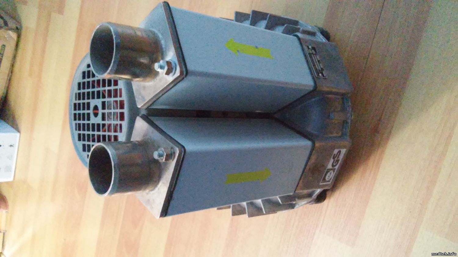

всем привет, извиняюсь за возможно глупые вопросы....Я стоматолог, и, к сожалению, не имею возможности обратиться к специалистам, т.к. в моем поселке их нет. Я имею установку diplomat economy с сепаратором (вроде бы)....так вот прикупил себе помпу MEZ TORNADO, но не пойму как ее правильно подключить. Запускал ее, из одного отверстия выдувает, в другое затягует, но что куда цеплять не пойму, буду благодарен, если ктото поможет!

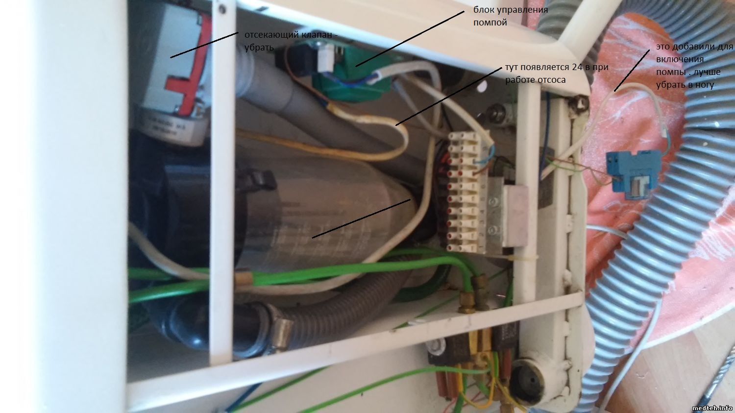

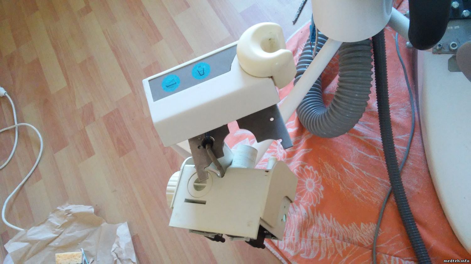

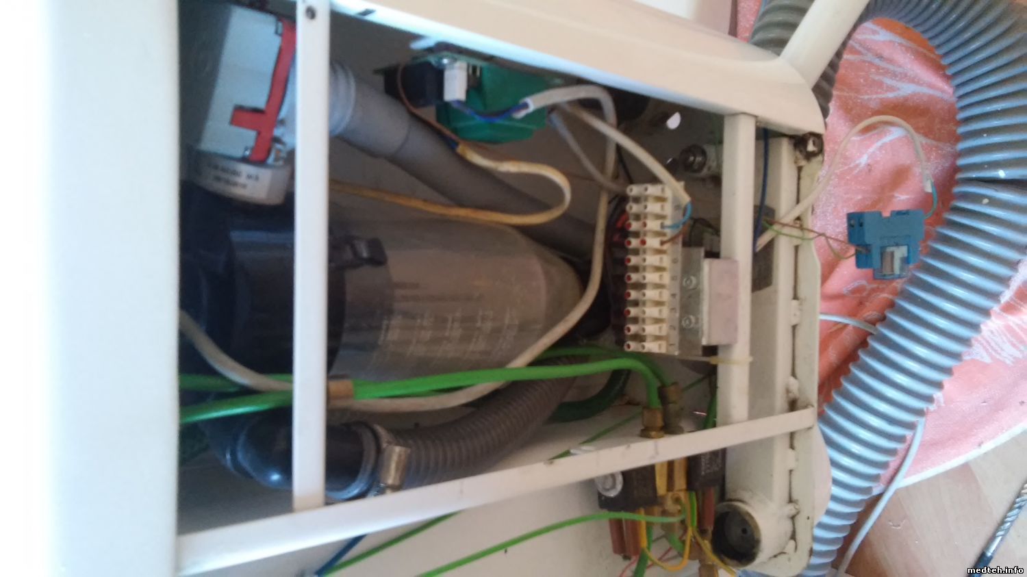

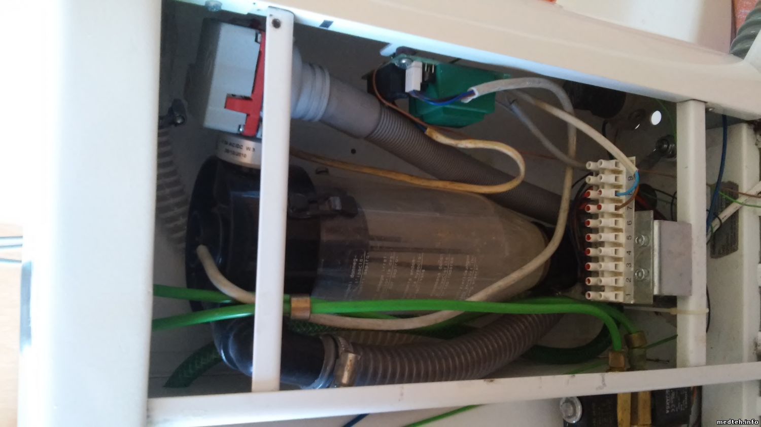

вот что я сфотографировал. Там картина такая, на блоке ассистента шланги пылесоса и слюника сливаются в одну трубку, которая идет, как я понял к сепаратору, а от него отходит шланг, в который примыкает и трубка от плевательницы. Чё с этим всем добром делать, не пойму...Электрик толковый у меня есть, поэтому желательно, чтобы помпа включалась при снятии пылесоса или слюноотсоса....ибо собственным выключателем будет неудобно (

МастерБакуДата: Суббота, 20.Сен.2014, 16:41 | Сообщение # 8
Сообщение отредактировал МастерБаку - Суббота, 20.Сен.2014, 19:35
МастерБакуДата: Суббота, 20.Сен.2014, 19:38 | Сообщение # 9
это тот кот снизу , а вам нужен другой ,кот сбоку

такс, клапан убрать, понял, и подрубить шланг напрямую к колбе,чтобы сразу всё в канализацию лилось? Синяя релюшка клацает при снятии слюника и пылесоса (но не тянет, так как помпа не подключена еще, как я понимаю) ... от помпы отходит провод питания, но он без вилки,куда его тулить и как ее соединить с установкой, чтобы включалась при снятии пылесоса....и какой шланг одевать на помпу на втягивающий выход.

Не надо ничего рубить! У вас уже была подключена помпа и МастерБаку, написал вам, что надо помпу подключать к не
. Он тоже идет вниз кресла или в ящик который стоит рядом с установкой (зависит от модификации)
На релюшке которая
что написано? И есть ли еще провода которые к ней подходят?

да, из-под блока плевашки отходят два одинаковых шланга, один от колбы снизу, другой значит к помпе подключить =)
На релюшке не обратил внимания, что написано, погляжу обязательно, а провода это и все, что есть на этом реле(может и провод питания помпы туда же, чтоб вместе со снятием слюника включался?).
Я понял, возможно когда-то помпа там и стояла, но тогда почему не убран отсекающий клапан? )))

=)))) вы "злитесь", но вы добрый, ибо не помогли бы =)) я все понял, теперь у меня нет вопросов по подключению, по выполнении отчитаюсь =) остался один вопрос, помпа гудит то, куда ее поставить, хотелось бы в соседнюю комнату....но не уверен! Скажите, на сколько метров я могу ее удалить от установки, без критичности? ответьте и я убегу, и сохраню ваши нервы, и не буду больше доставать =)) и расскажу всем, какие люди есть хорошие =)
МастерБакуДата: Воскресенье, 21.Сен.2014, 00:25 | Сообщение # 20
до 10 м при условии использования 50мм канализационной трубы , и герметичности сборки. если выхлоп вывести на улицу - то звука будет меньще.
