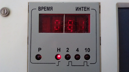

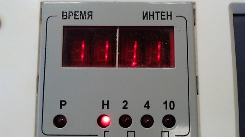

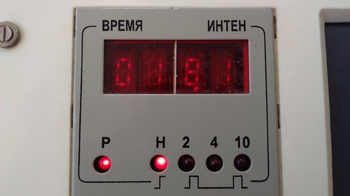

И еще есть плавающая проблема с выводом индикации. Вот по фото попробую объяснить.
При включении прибора все по нулям как надо, но при вводе интенсивности (например, 0.5) с использованием разделителя "." выводится вот такая фигня
А при запуске процедуры вот это
И один раз при включении прибор выдал такое, но после нескольких повторных включений прошло
При интенсивности 1 с индикацией проблем нет..

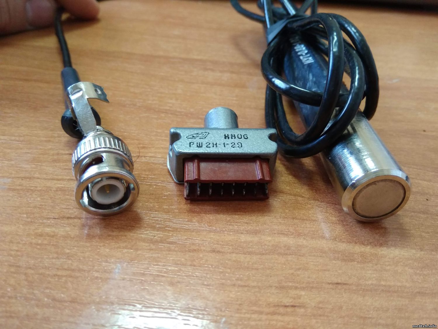

Пришёл в ремонт аппарат УЗТ-1.07Ф 2007 г. Заявленная неисправность: "Сбрасывает время, отключается".
Не открывая, проверил через ЛАТР - плохо работает источник + 5В. Открыл, поменял электролиты на блоке питания (родные высохли). С питанием всё стало ОК.
Хотел отдать аппарат, но решил проверить как он "пылит". Оказалось, что не только "пылит", но и плюется независимо от установленной мощности.
Вот отсюда началось "веселье". Перечитал паспорт (у меня в разных исполнениях - от DJVU и PDF до JPG). Проверил генератор - всё, вроде, цело. Перечитал данную тему и опечалился. Так как же должны быть распаяны перемычки в РШ2Н? У имеющегося излучателя вот такие характеристики:
Распайка центральный вывод 6-7,
экран 13-14,
перемычка 1-3-9-11-12.
Чему соответствует код? Что-то я старый совсем запутался. Кто знает правильную распайку, подскажите!

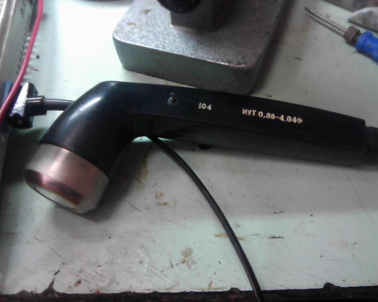

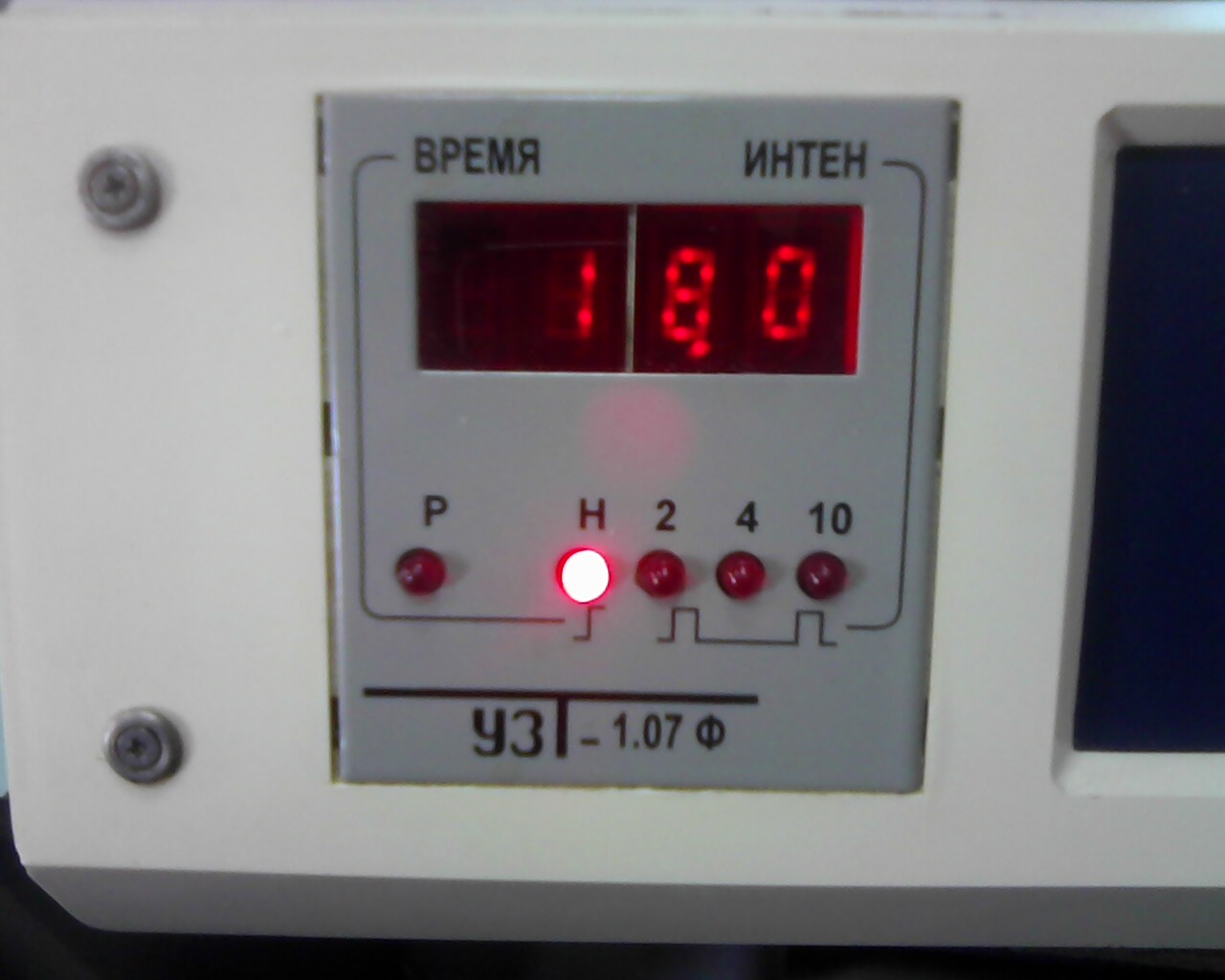

Похоже тема умерла. А жаль. Вопрос-то интересный. Ведь торгуют же этими излучателями. Значит они как-то распаяны и настроены.
Я затребовал с больнички все "родные" излучатели к аппарату. Привезли ещё один ИУТ-0.88-4.04 Ф. Его параметры:
центральный вывод 6-16;
экран 13-14;
перемычка 2-10-12;
код 72.
И, кстати, код на корпусе излучателя совпадает с тем, что показывает прибор. В предыдущем посте на фото код 180, на ручке излучателя - 104. Вилки этих разъёмов (РШ2Н) часто ломаются. Вот у меня и возникло предположение, что кто-то перепаял вилку с другого излучателя (возможно, маленького, которым редко пользуются).
Я попробовал распаивать центральную жилу на разные катушки - контакты разъёма 4, 16, 8, 7, 15. Оптимальным оказалось комбинация 6-16, как во вновь привезённом. В этом случае, оказался минимальный потребляемый выходным каскадом ток (около 300 ма на ступени 0,1).
Перемычки распаял под код 72. В итоге мощность регулируется. Хотя мне кажется, она все-таки завышена. Померить все равно нечем.

600MedДата: Вторник, 28.Май.2019, 15:00 | Сообщение # 76
Всем доброго дня ! bye2
Подскажите, может есть у кого распиновка на РШ2Н излучателя ИУТ-0,88-1,03Ф ?
Очень нужно перепаять его с BNC ...
ZelikДата: Вторник, 28.Май.2019, 15:00 | Сообщение # 77
Череповец
Подскажите, если кто знает (навскидку):
Аппарат УЗТ 1.07Ф 99 г/в с излучателем ИУТ 0.88-4.04Ф.
При интенсивности 0.1 и 0.2 работает хорошо (сигнал по осциллографу на входе излучателя - синусоида, на 0.1 амлитуда поменьше) при дальнейшем увеличении интенсивности, синусоида сохраняет обшую форму, но становится размытой, и дальнейшего увеличения амплитуды не происходит, при этом, на контактах 7 и 8 синусоида гораздо большей амплитуды и срез импульсов имеет искажения, излучатель (центральная жила кабеля) сидит на контакте 6 и 16 разъёма.
Вопрос: как должно быть на исправном аппарате, и если описанное выше - не гуд. Где искать неисправность?
Заранее спасибо за помошь.
Проблема решена. Старый излучатель вводил в режим самовозбуждения генератор, в результате тот немного подпалился, но работоспособности не потерял. Пришлось только пропаять плату генератора, при увеличении интенсивности излучения должна увеличиваться амплитуда сигнала на входе в излучатель (закон изменения не линейный, излучатель должен быть подключен).
Aleksand_BryanksДата: Суббота, 29.Авг.2020, 23:07 | Сообщение # 78
инженер-разработчик электронных уст
Брянск
Приветствую всех!
Аппарат УЗТ 1.07Ф, на дисплее "9999,"
На плате генератора черный и треснувший дроссель L2, черные резисторы R25/R26 в цепях эмиттеров , слегка почернели R21/R22 в цепях баз.
Вместо УД1А (DA1/DA3) установлены TL081CP. Судя по пайке - непосредственно с завода.
Проверил все транзисторы - целы. Заменил черные резисторы. Заказал на всякий случай ОУ. Дроссель найду в своих запасниках (не думаю, что 100uH так критичны, вполне будут работать и на 120-150uH)
Напряжения +5 и +/-15в в норме, безумных пульсаций нет. Кабель к излучателю цел, КЗ или обрывов нет.
Снял плату генератора - надпись осталась прежней. Да и цепей контроля тока или напряжения с платы генератора не вижу.
Что может быть: плата контроллера; слетела ПЗУшка; или эта надпись этакое сообщение о тестировании? ...
По поводу кода и перемычек.
Понять соответствие кода и перемычек не сложно: тут чисто бинарное значение десятичного числа.
Судя по описаниям, на этом разъёме вывод 12 является +5В, и уже к нему подпаиваются перемычки.
Дело в том, что ноги расширителя портов ВВ55 (D4) притянуты к минусу (я бы такое никогда не сделал, но уже сделано).
Когда ничего не подключено - там будет ноль, когда все - максимальное значение 2^6 = 64
Не думаю, что разработчик переворачивал считанный из ВВ55 байт, поэтому там явно pb2 = младший бит, а pb7 = старший (с максимальным весом).
Если запущу имеющийся у меня аппарат - проверю и отпишусь.
Для проверки идеи (данные взяты из этой темы):
1) Код 180, 4 перемычки от +5В на прочие выводы.
Запускаем в Windows калькулятор, выбираем вид Инженерный, вводим 180 и щелкаем по BIN. Видим: 10110100
Четыре единички. Совпадает с теорией.
2) Код 72, две перемычки от +5В на прочие выводы.
Бинарный код: 1001000 = две единички
Снова совпало.
Aleksand_BryanksДата: Вторник, 01.Сен.2020, 21:13 | Сообщение # 79
Брянск
Запустил БП и процессорную часть, но не горит индикатор "Работа".
вопрос: на ЦАП КР572ПА1Б на ногу 14 подаётся не +5в, как на схеме, а минус 15в! на плате перерезана дорожка и перемычка на минус 15в.
По документации как бы такое нельзя, но факт!
так же изменения в подключении ОУ к выходу ЦАП: сигнал с ноги 1 поступает на "минусовой" вход ОУ (2)
Все платы установлены, на входах ЦАП 0.45в, на выходе ЦАП около нуля.
Вынимаю процессорную часть, пьезопластина облучателя греется. Хотя на выходе генератора К561ЛА7 (нога 11) нет меандра.
По схеме входы ЦАП подтянуты резисторами к +5в, поэтому на выходе должно быть напряжение, но там всё равно около нуля.
Я так понимаю, КР572ПА1Б неисправен?
Дальше пока не смотрел.
Сообщение отредактировал Aleksand_Bryanks - Вторник, 01.Сен.2020, 21:18
Aleksand_BryanksДата: Четверг, 03.Сен.2020, 20:50 | Сообщение # 80
Брянск
Вопрос закрыт:
Замена УД2А, коррекция цепи сброса процессора (вместо аналогового коммутатора был напаян супервизор питания/сброса ds1233)
Завтра проверю выход и мощность.
