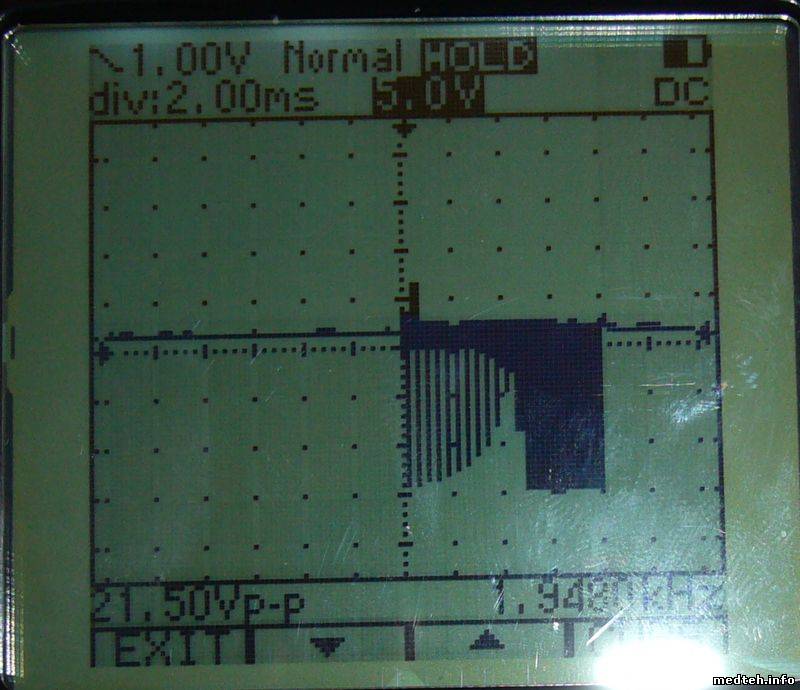

Прошу помощи,поскольку особого опыта нет. При электростимуляции довольно чувствительное пощипывание пятой точки пациента,при этом не зависит от положения регулятора амплитуды стимулирующих импульсов .Подскажите,на что обратить внимание в первую очередь. Заранее спасибо!

solo46, как и в любом другом ФТ приборе: эквивалент нагрузки вместо пятой точки, осциллограф к нагрузке, крутим-вертим потенциометр, смотрим на импульсы. biggrin

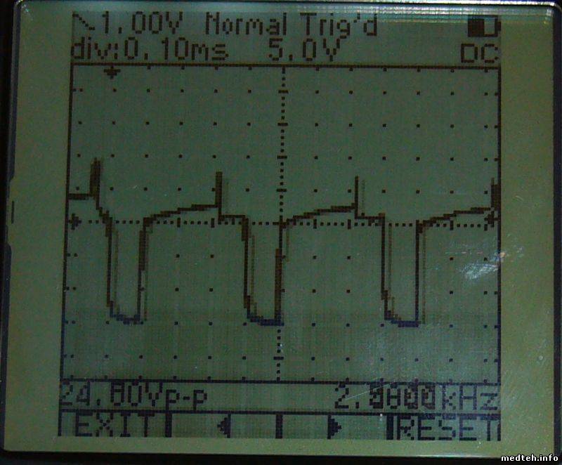

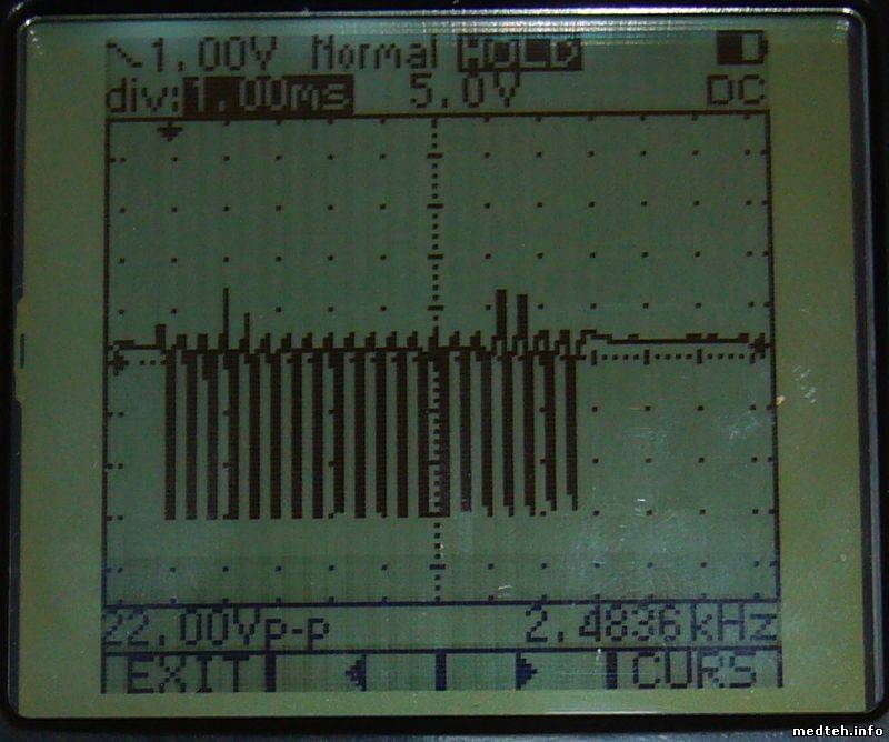

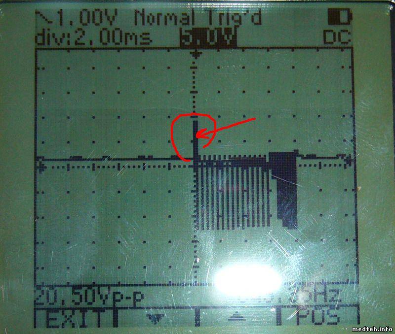

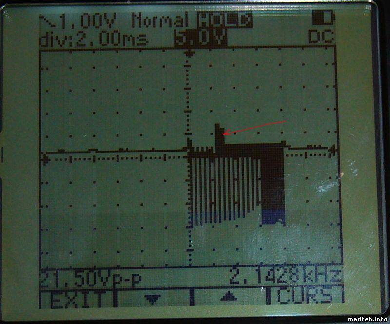

В общем покрутил -посмотрел:-200 Ом нагрузка. Ток не отличается от показаний микроапмперметра на "морде" аппарата при разных положениях регулятора, амплитуда также плавно изменяется от 10 до 22 в, единственное смущают положительные выбросы около 7 в ( при мах амплитуде). И еще -несколько месяцев был заменен щуп подключающий резинку и электрод ( в нем полярность подключения другая-перепутали на заводе?),если связь с началом пощипывания ,точно сказать не могут. Сегодня проведут процедуру со старым щупом.
Причина -в изменении полярности импульсов на электроде,со старым щупом такого эффекта нет.
