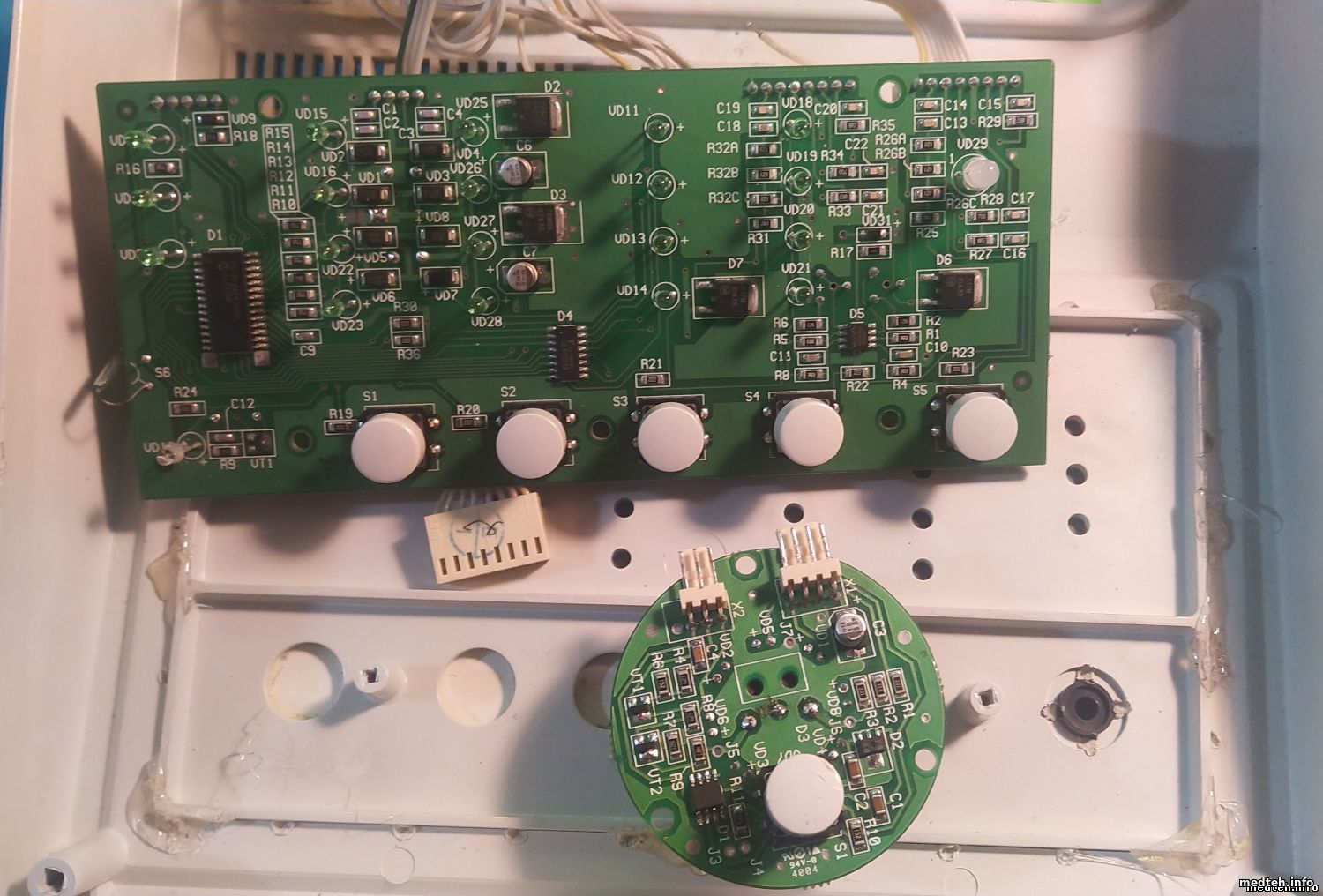

Тот же аппарат, на большой плате обнаружил пробитый диод, вот только маркировка на нём не видна полностью. Видно 5(.)К , где (.) - это внешнее повреждение, то есть не видно среднее значение будь то буквы или цифры. Не подскажите что это за диод?

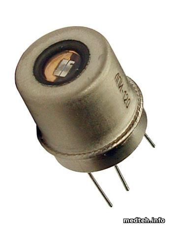

Подскажите марку полупроводникового импульсного лазера или чем его можно заменить.
Сгнили ножки после залития, он трёхногий в металлическом корпусе, похож на ЛПИ 1..... или другой.

Спасибо, конечно, но мне нужна маркировка именно ЛПИ лазера.
Которую Вы предложили это новая "Рикта", а у меня старая схема с трёхпроводным лазером.
Вот, типа, такая плата

ЛПИ-102 не подошёл.
