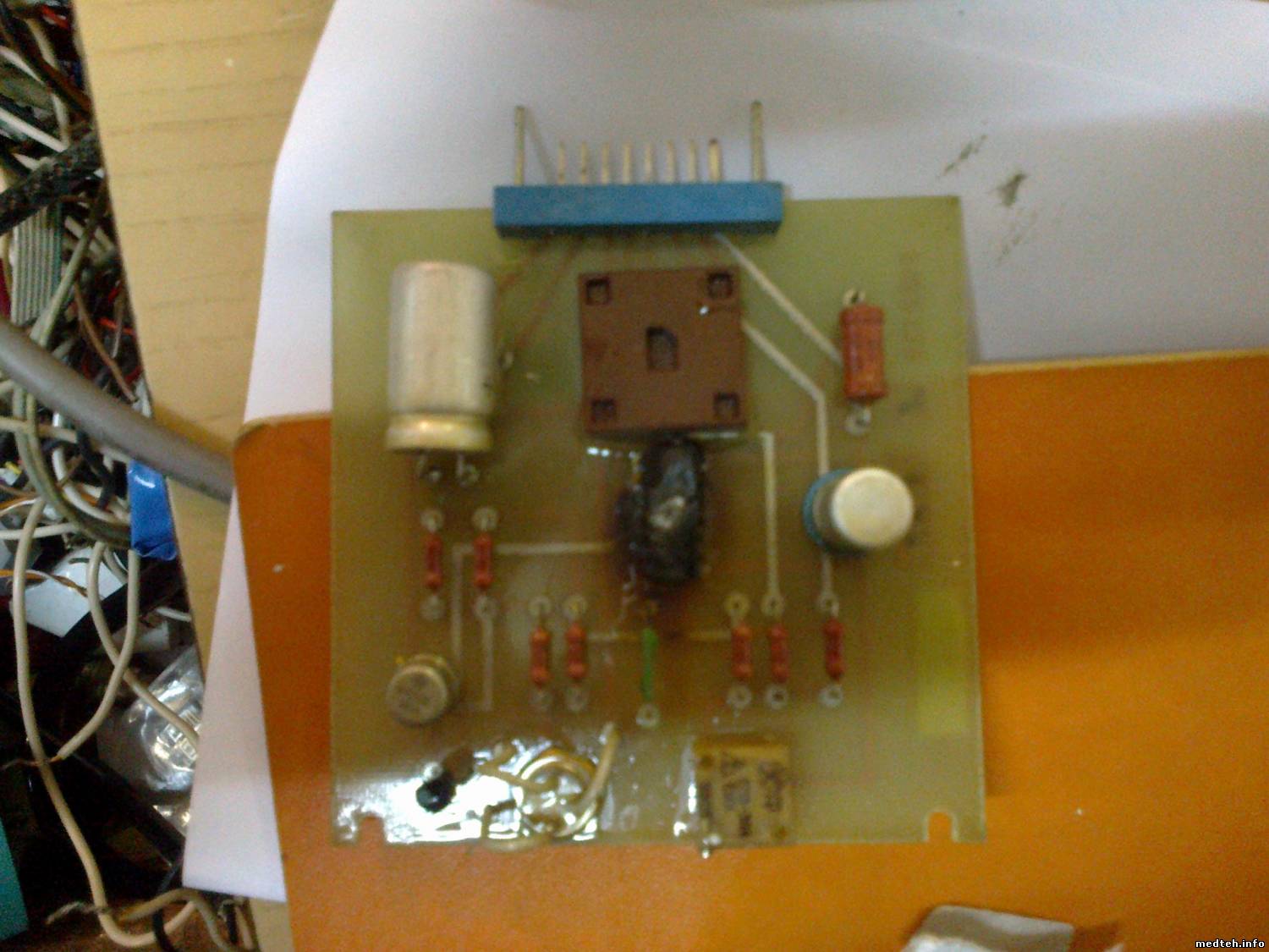

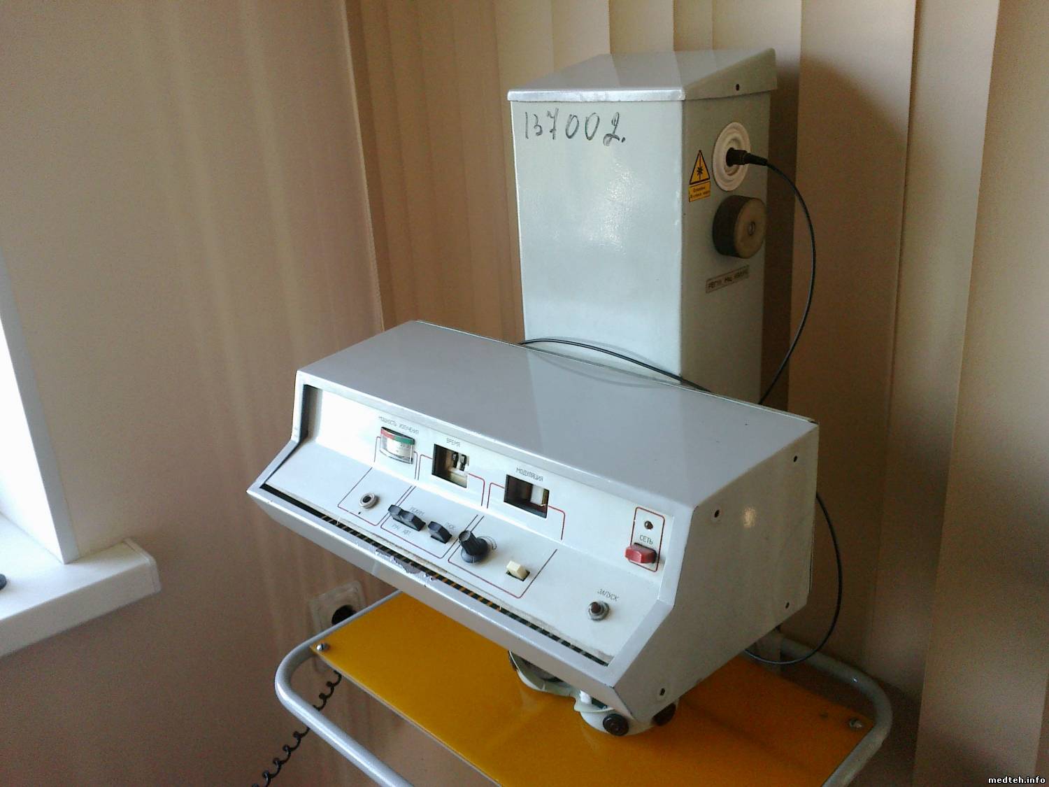

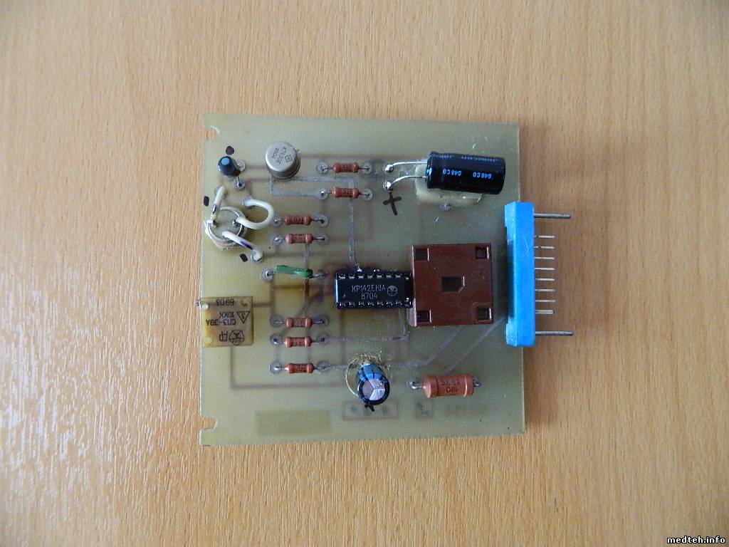

Здравствуйте уважаемые форумчане я к вам с таким вопросом сломался аппарат АФЛ-2 (фото прилагаются). Причина установлена сгорела микросхема, но беда пострадала она так, что нет возможности прочитать её название, если у кого есть схема этого аппарата или такой же аппарат не могли бы вы посмотреть название данной микросхемы ( фото модуля на которой установлена микросхема прилагаются) заранее благодарен!

AlexiumДата: Понедельник, 30.Сен.2013, 17:06 | Сообщение # 8
Скорее всего стабилизатор напряжения KP142ЕН1 или 2
МастерБакуДата: Понедельник, 30.Сен.2013, 18:31 | Сообщение # 9
судя по обвязке , Alexium, как всегда прав .

georgiy2590Дата: Понедельник, 14.Окт.2013, 12:26 | Сообщение # 11
пока учусь
Здравствуйте еще раз поставил я стабилизатор кр142ен1а аппарат включился но лазерного излучения нет и персонал говорит что стал шуметь больше обычного никто не подскажет в чем может быть проблема хотя бы примерно? заранее благодарю. И кстати там в аппарате еще две платы стоят так там стабилизаторы стоят кр142ен1г и кр142ен2г вот я же поставил с буквенным индексом на конце А по параметрам они схожи с Г но у Г стабилизация по напряжению вроде лучше эти отличия существенны? подскажите пожалуйста.
georgiy2590Дата: Понедельник, 14.Окт.2013, 12:32 | Сообщение # 12
пока учусь
Здравствуйте у меня сгорела микросхема на плате ( была нечитаема и подсказали люди поставить кр142ен1) поставил я стабилизатор кр142ен1а аппарат включился но лазерного излучения нет и персонал говорит что стал шуметь больше обычного никто не подскажет в чем может быть проблема хотя бы примерно? заранее благодарю. И кстати там в аппарате еще две платы стоят так там стабилизаторы стоят кр142ен1г и кр142ен2г вот я же поставил с буквенным индексом на конце А по параметрам они схожи с Г но у Г стабилизация по напряжению вроде лучше эти отличия существенны? подскажите пожалуйста.

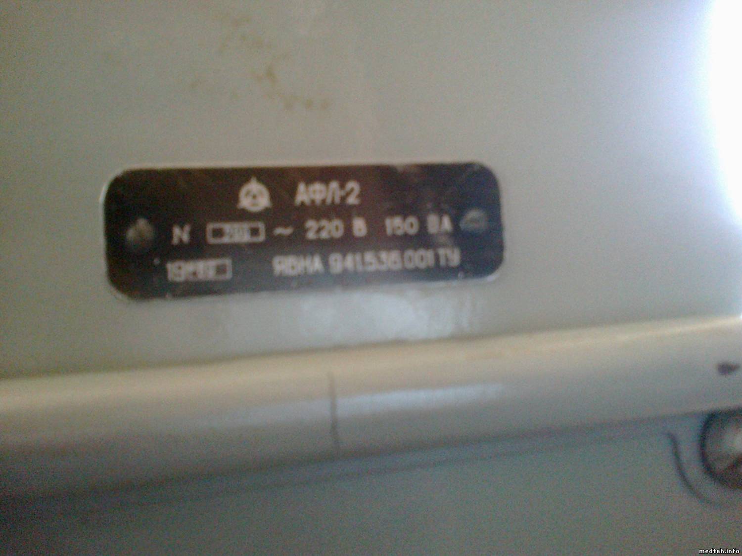

у меня аппарат афл-2 если можете по нему подскажите, а афл-1 и афл-2 принципиально отличаются ?
AlexiumДата: Вторник, 15.Окт.2013, 15:41 | Сообщение # 15
Цитата аппарат включился но лазерного излучения нет и персонал говорит что стал шуметь больше обычного ()
34
Лазер не шумит, шумит трансформатор под нагрузкой. Транзистор стабилизатора где менялась микросхема исправен, какое выходное напряжение? Какое сопротивление нагрузки этого стабилизатора?

georgiy2590Дата: Суббота, 26.Окт.2013, 05:45 | Сообщение # 17
пока учусь

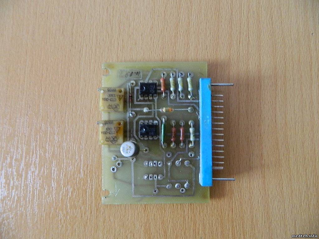

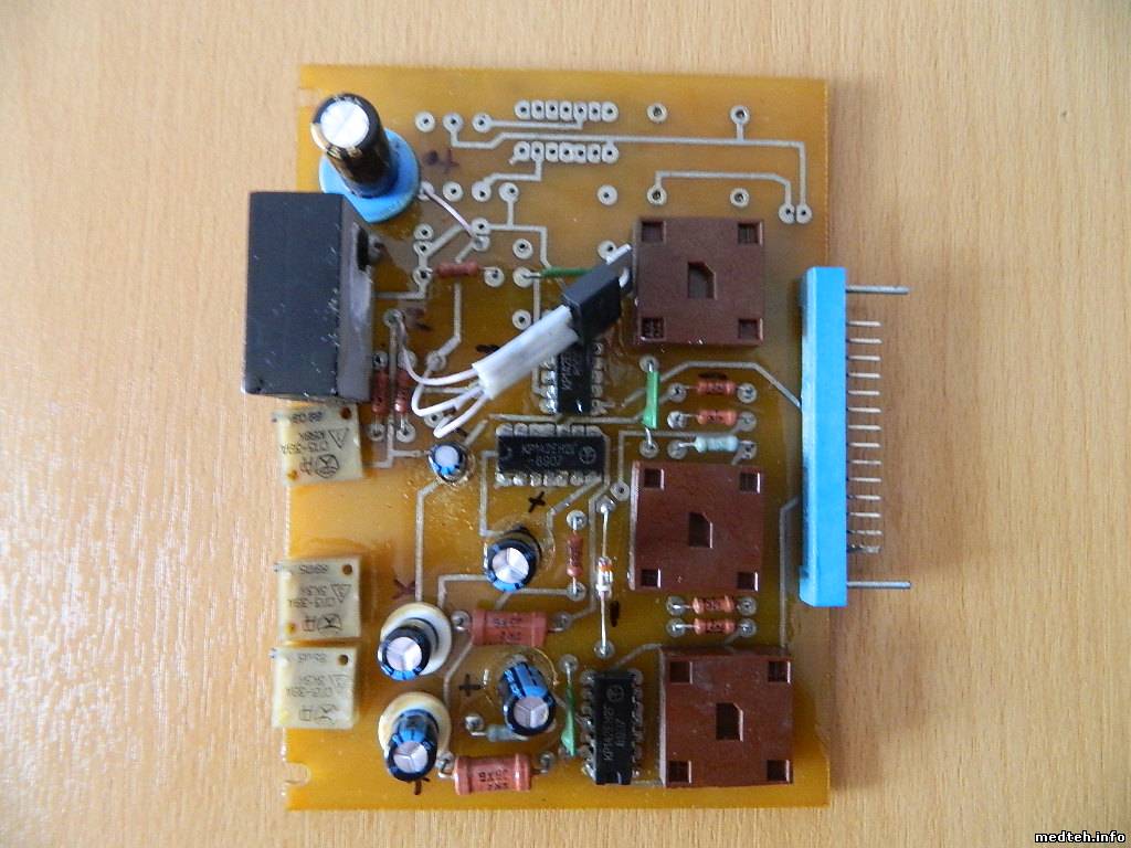

Alexium, Здравствуйте транзисторы все три, что стоят на плате где менял микросхему, прозвонил-целые. Выкладываю фото плат, что вытащил из аппарата. На всех платах поменял конденсаторы электролитические на самой большой плате поменял транзистор (кт819г) он на радиаторе закреплен. По поводу напряжений и сопротивления нагрузки померю в понедельник и отпишусь.
georgiy2590Дата: Пятница, 15.Ноя.2013, 13:08 | Сообщение # 18
пока учусь
Alexium, Здравствуйте проверил я сопротивление нагрузки около 13 кОм, выходное напряжение-23.2 Вольта если я все правильно замерил. Я так понял эта плата отвечает за работу электродвигателя который стоит внутри корпуса, и когда крутишь ручку модуляция ( на передней панели) управляешь оборотами этого двигателя-видимо поэтому врачи сказали, что шуметь начал у них походу давно уже сгорела микросхема). А винт двигателя стоит прям перед излучением видимо лопастями модулируя излучение. Может кто подскажет в каких платах из тех что выложил может быть проблема (если сталкивались с таким конечно же ). И вообще кто знает как проверить лазер на работоспособность-мне советовали подключить к блоку питания для лазеров. Там еще была плата с тремя конденсаторами на 1500В и емкостью 0,05 мкФ, но их проверил-емкость нормальную показывает.
dmitriylaserДата: Понедельник, 27.Янв.2014, 22:28 | Сообщение # 19
инженер по сервисному обслуживанию
Нежин
Микросхема там стояла КР142ЕН2Г но суть не в этом!

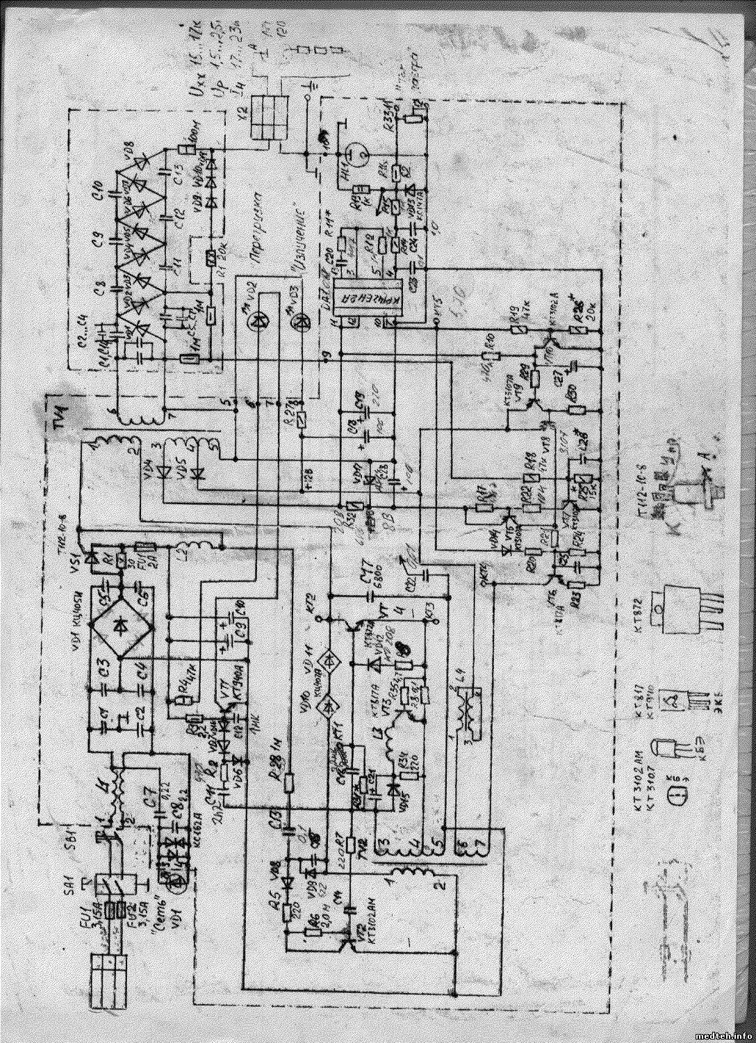

вы вообще не там копаете! Блок питания лазера ЛГН-120(ЛГН-111) находится внизу аппарата под крышкой там где входит сетевой шнур.
Блок питания - импульсный, высоковольтный с защитой по току лазера. Рабочий режим работы 1500-2000В Uподжига~20-27кВ.
Обратите внимание на лампочку ПЕРЕГРУЗКА если она горит-блок питания в реж. защиты.
Очень часто причиной может быть транзистор КТ3102 по запуску БП(стоит одиноко возле импульсного транса), этот транз. меняйте не глядя.
У них падает коеф. передачи, а так при прозвонке покажет что он рабочий.
Схема БП в приложении, если нужна помощь обращайтесь в личку-помогу.

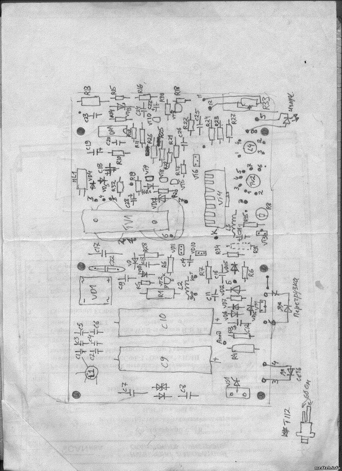

еще одна схема добавлю
Кстати транзистор VT2
