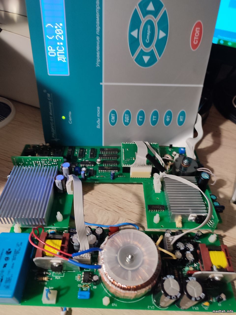

alexangpДата: Понедельник, 29.Июл.2024, 13:23 | Сообщение # 12
Пермь
Доброго времени суток
Суть проблемы: при включении табло загорается, на клавиши курсора реагирует, режимы перебирает, не реагирует на энкодер, параметры тока, частоты не меняются. светодиод ток пациента не горит. Блок питания 110 В запущен принудительно, отсоединён контакт блокировки. Все напряжения в норме.
Вопросы: кто-либо сталкивался с подобным?
Где посмотреть схему основной платы (в хранилище не открывает, ошибка 404). В какой точке смотреть колебания (частоту) до выходного каскада.
Заранее Благодарен.
