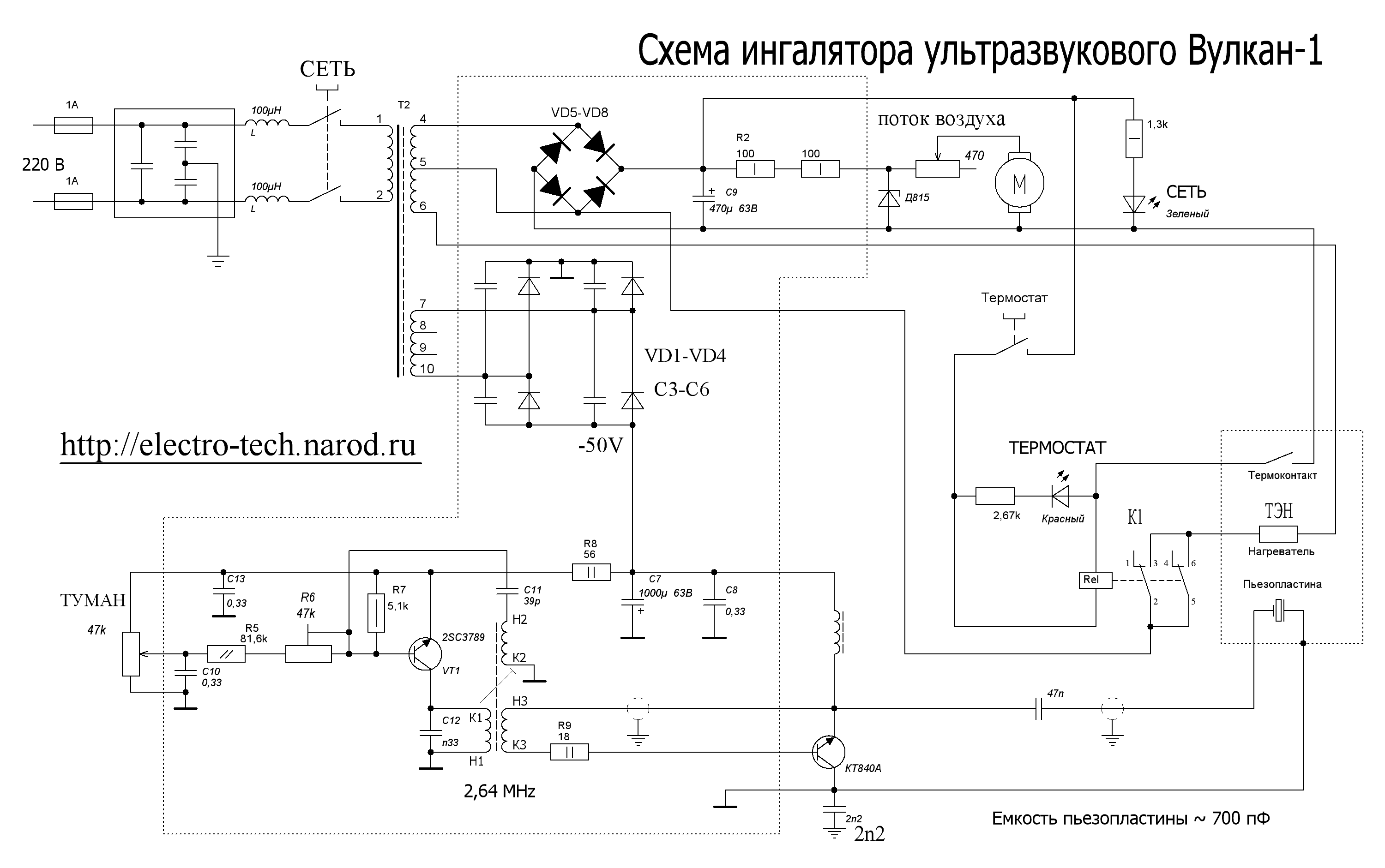

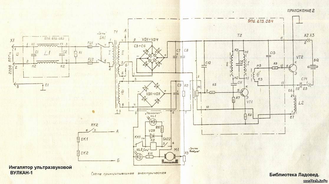

Есть схема на "Вулкан-1". Если надо - выложу.
Чем они отличаются не помню.
МоторДата: Суббота, 08.Дек.2012, 21:33 | Сообщение # 3
У вас сообщений: 56
Мытищи
Вот схемы:

контур настраивается на частоту пьезика 2,65мгц или по интенсивности фонтана воды

С первым уже давно знакомы. А вот в третьем: отдельная плата с индикацией и отсчетом времени, управление моторчиком собрано на шим-микросхеме, подогрев включается как-бы автоматически, вместо привычной регулировки распыления стоят две катушки с сердечниками, но от их вращения интенсивность не подгоняется до желаемой. Будем разбираться, но паспорт со схемкой очень бы помогли.
