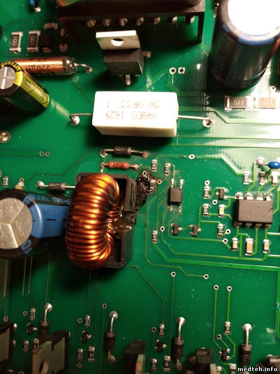

Господа Нетяне, может кто-нибудь подскажет, что и какого номинала сгорело на плате усилителей нового "Алимп-1"!
На фото выделено.

"Я поклоняюсь Господу Нитьянанде" (нарыл в Gogle).
Разберись откуда взялось это пятно, похоже конденсатор "потёк" ...

Нет, кондюк только подсевший. А пятно - это я эпоксидкой восстанавливал прогоревший стеклотекстолит!
Проблема определения "что сгорело" - актуальна!!! unknown

Вопрос решён. SMD-керамика 0,1 мкФ, плюс замена IRF540N. bye2

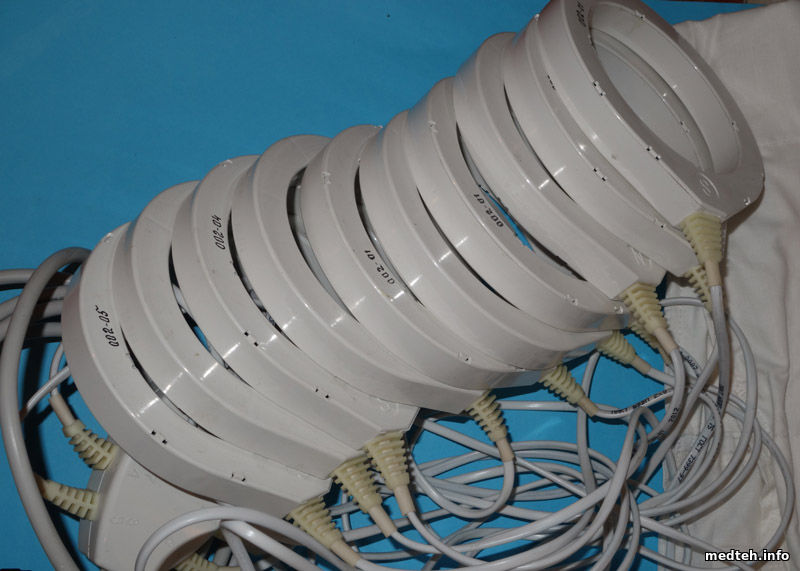

Помогите, нужны данные соленоидов-индукторов к "Алимпу-1". Может у кого есть. У них размер побольше 110*128.
Для лечения коленного сустава с ними удобнее чем лента из 4-х индукторов (комплектация "Алмаг-01"). Мне нужно сопротивление, количество витков, индуктивность и геометрические размеры. Если есть у кого эти данные, буду благодарен. Хочу сделать их копию.
