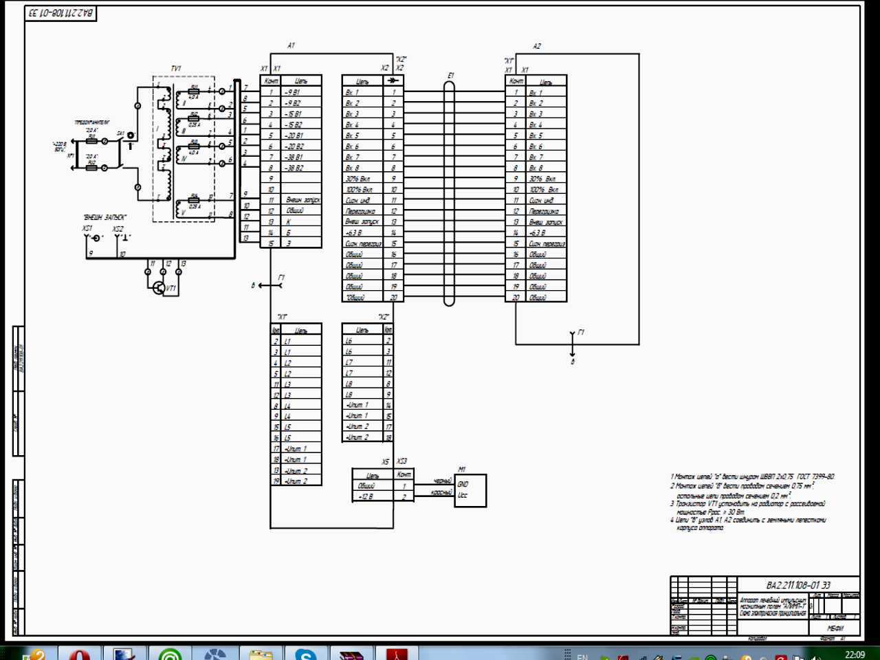

MunlikДата: Понедельник, 05.Авг.2013, 11:34 | Сообщение # 42
У вас сообщений: 250
сервис-инженер
Петропавловск
Цитата (jot1)
нужна схема на старый Алимп-1
есть на старый Алимп-1, удачи, дерзай yes
1567831.pdf (15.0 Kb) · 7256021.pdf (31.6 Kb)

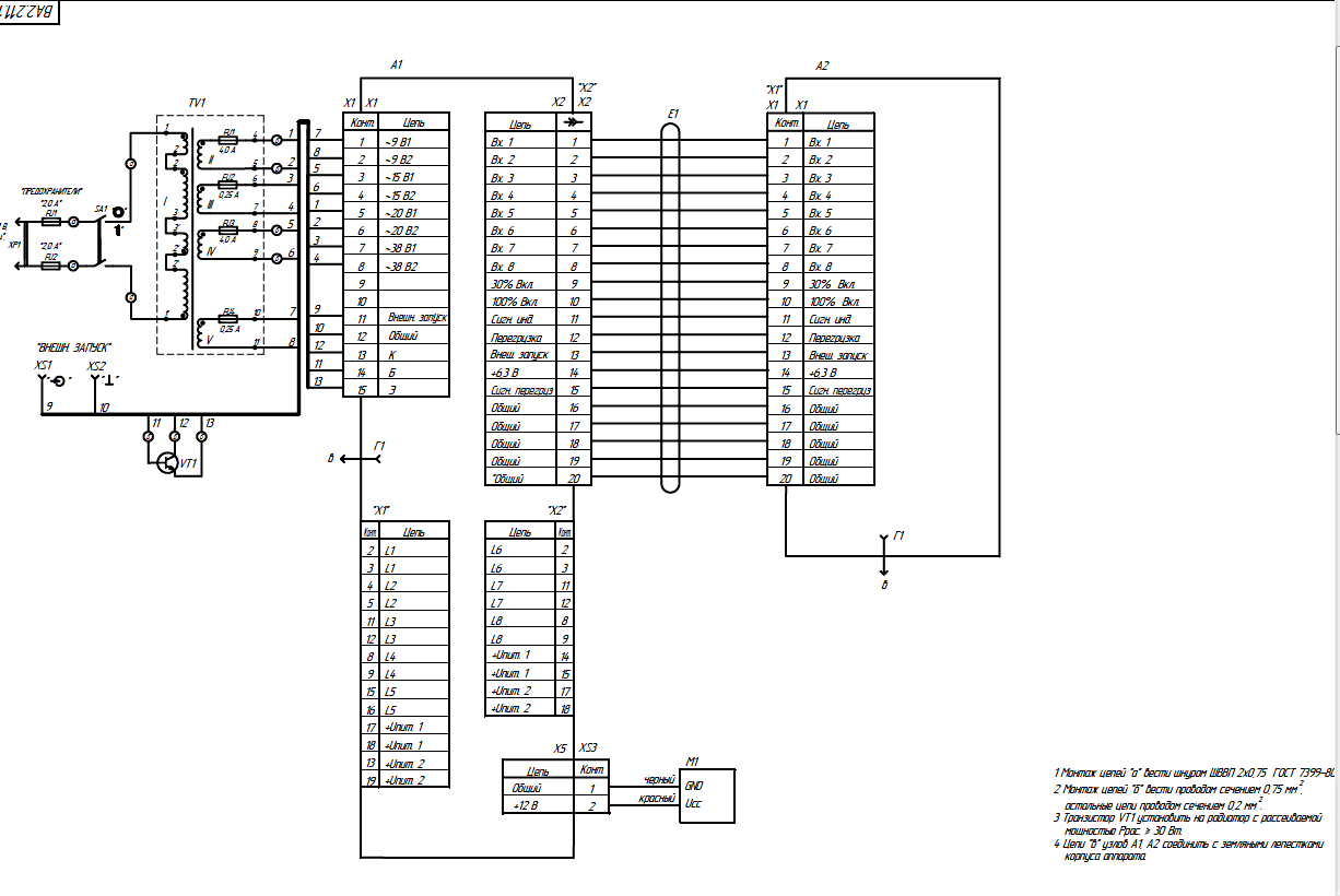

alekoДата: Вторник, 10.Сен.2013, 19:04 | Сообщение # 43
Омск
схема ...на более новый Алимп1...может пригодиться кому/// не смог прикрепить архив
Сообщение отредактировал aleko - Вторник, 10.Сен.2013, 19:35

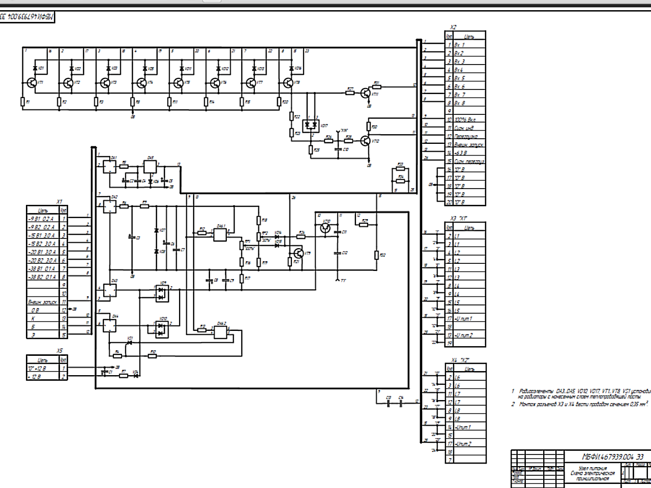

SLKHДата: Воскресенье, 30.Окт.2016, 19:04 | Сообщение # 56
Ремонтник разных приборов (раньше)
Курск
Привет всем!
У первого старинного варианта рабочие напряжения стабилизаторов прописаны - 17 и 46 вольт. Хотя непонятки с этими напряжениями в схеме есть.
А какие у более современных?

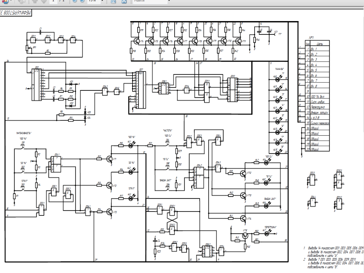

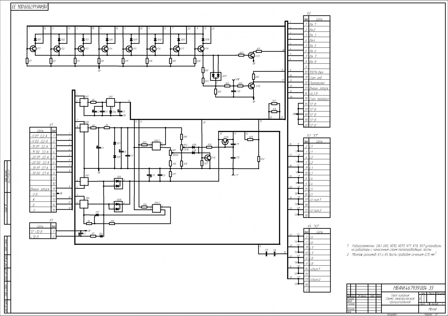

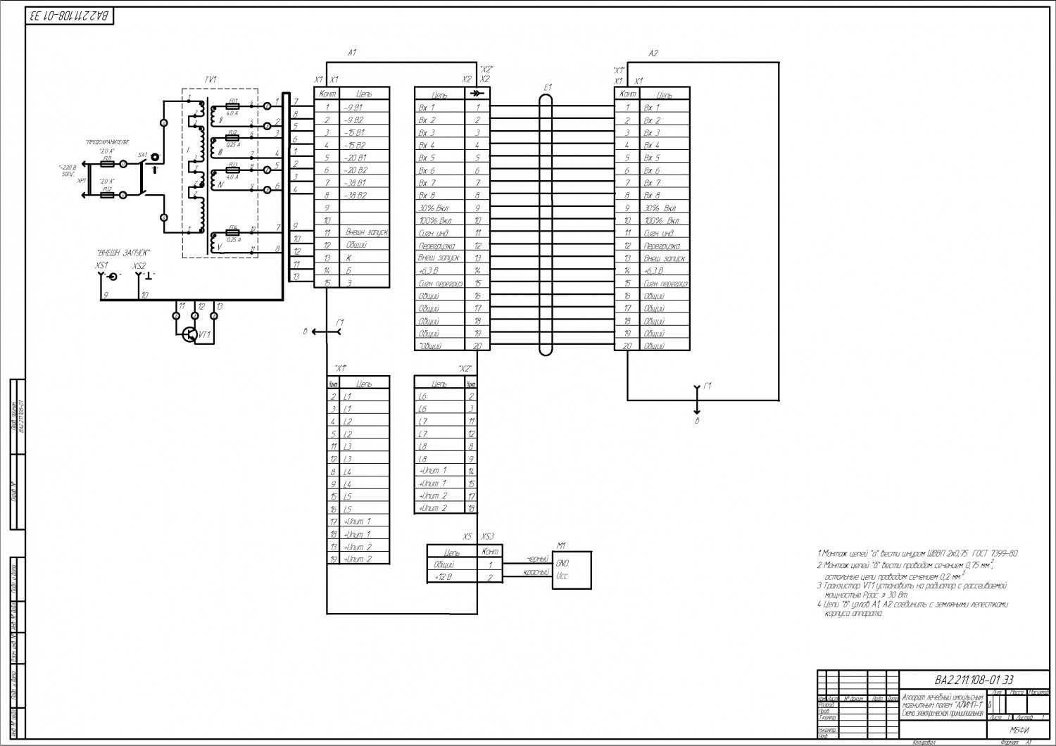

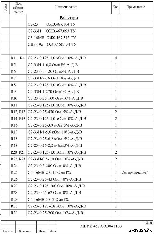

например, в блоке МБФИ.467939.004Э3, судя по номиналам элементов, напряжение выходе стабилизатора можно установить в пределах (примерно) 5 - 12 (30%) или 21 - 33 (100%) вольта.
Вопрос 1: а сколько нужно? Предположим, при ремонте с заменой потенциометра - какие напряжения выставлять? или настраиваются токи - тогда какие номиналы?
Вопрос 2: м.б., кто-нибудь знает напряжения (или токи) для модификации с переключением интенсивности 15-30-50-75-100% ?
Вопрос 3: кто знает распайку варианта с разъемом "Скарт"? или другая формулировка: труба подключается к питанию "+Uпит 1" или же к "+Uпит 2", которое через доп. резисторы?
Сл.

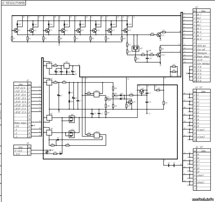

ArctusДата: Четверг, 03.Ноя.2016, 23:27 | Сообщение # 57
Технический ассистент/Электротехник
Германия
Кёльн
Привет всем.
Нашёл на диске - может пригодится
Сообщение отредактировал Arctus - Четверг, 03.Ноя.2016, 23:44

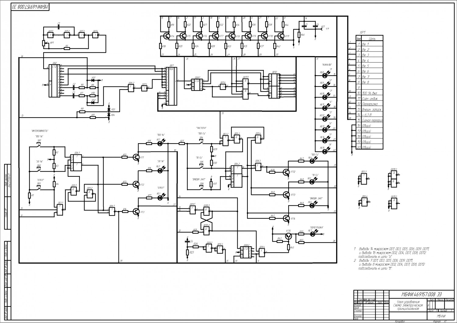

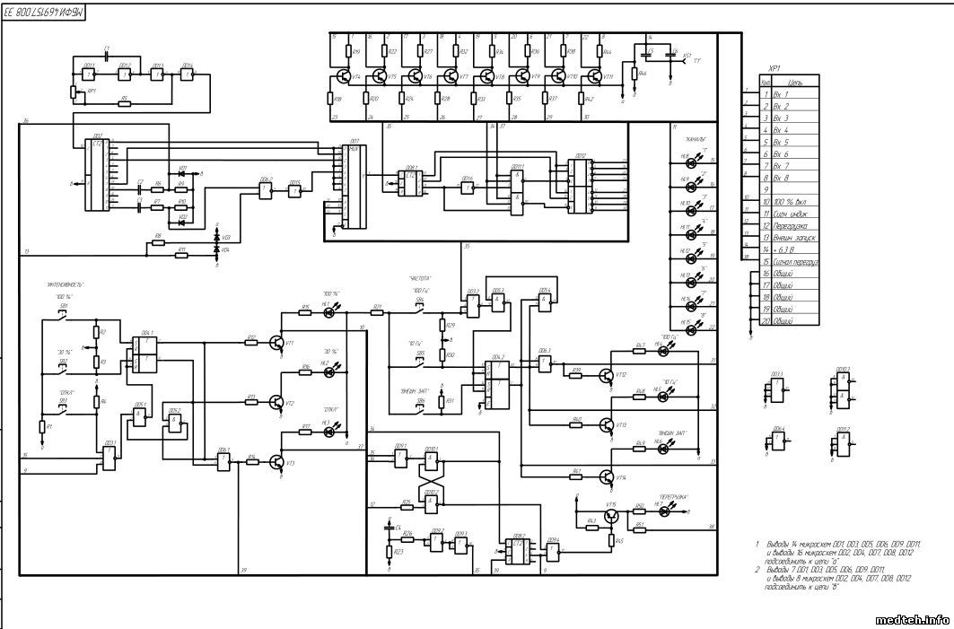

kon20661Дата: Суббота, 30.Сен.2017, 20:05 | Сообщение # 64
Алимп http://www.medteh.info/_fr/151/2569823.jpg
7591809.jpg (79.6 Kb) · 4252467.jpg (61.7 Kb) · 2694742.jpg (77.0 Kb) · 6890564.jpg (91.7 Kb) · 1231890.jpg (70.6 Kb) · 3502923.jpg (79.7 Kb)
kon20661Дата: Суббота, 30.Сен.2017, 20:06 | Сообщение # 65
Алимп
0237359.jpg (93.1 Kb) · 5731467.jpg (68.3 Kb) · 9574593.jpg (80.5 Kb) · 4761912.jpg (76.3 Kb) · 7017957.jpg (62.4 Kb) · 4702914.jpg (110.1 Kb)
