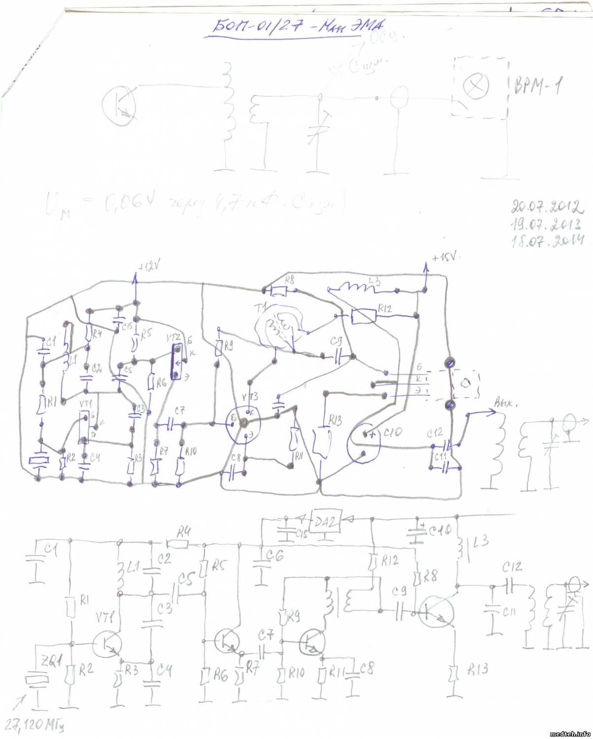

Производитель прислал схему!
Выложил в хранилище: http://www.medteh.info/load/61-1-0-950

Господа! помогите определить номинал резистора в базовой цепи выходного транзистора с2078. у меня он 380 Ом, правильно? Транзистор сгорел и горит второй, вместе с резистором в цепи эмиттера (1 Ом?).
ntvДата: Понедельник, 10.Мар.2014, 13:51 | Сообщение # 12
У вас сообщений: 22
инженер по мед. оборудованию
am15:В эмиттере 2SC2078 стоит R13-1 Ом, 1 Вт; в цепи его базы стоит R8-1 кОм, 0,25 Вт(по схеме эл.)

По тех. данным лампа ВРМ-1 имеет продолжительность горения 500 часов (это 3 месяца работы, по минимуму).А у нас работают годами.Как-то сермяжно,не цивильно.Может менять почаще надо?
Вопрос: может-ли подсевшая лампа приводить к пробою Э-Б оконечного транзистора (при этом сгорает 1 Ом в эмиттере)?
Ещё засада-сгорает оконечный при измерениях осциллографом в предыдущих каскадах.
Другая досада-резонанс и свечение настраивается только при открытом корпусе, при этом подстроечный конд-р на самом минимуме.
Схема отличается от приведённой в разделе: отсутствуют VD1,L2 и каскад на VT5,VT6. Это самый лучший вариант схемы, или ещё недоусовершенствованный?

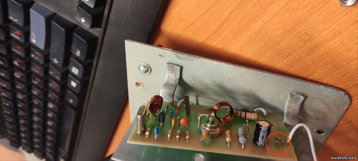

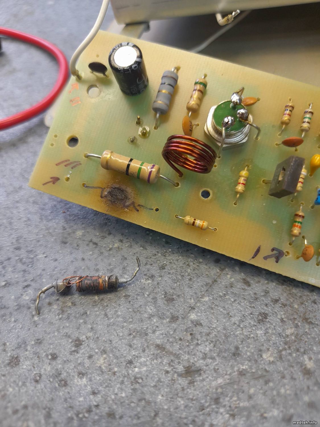

TuwerДата: Пятница, 18.Мар.2022, 13:29 | Сообщение # 36
У вас сообщений: 166
Выгорел элемент, подскажите, что на этом месте могло быть? Варистор?

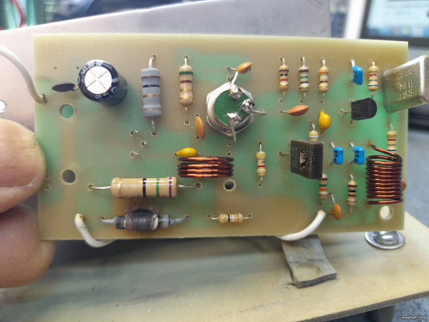

Вот, вроде еще не описывалось здесь такое явление - горит дроссель L3. При этом VT4 не пробит.
Завод пошел навстречу, прислал схему и перечень элементов, за что им спасибо)
Какие будут мнения, почему так? Глубоко пока не лазил, некогда, собственно, даже и не включал - пока все видно визуально)
skhema_bop_s_10_2008.pdf (255.3 Kb) · 3111968.jpg (162.0 Kb) · 6085959.jpg (219.2 Kb)
kirДата: Вторник, 06.Июн.2023, 17:51 | Сообщение # 39
У вас сообщений: 89
окончил РТФ МЭИ
Звенигород, МО
Варистор?
По схеме это С13.

Сегодня укорачивал оборванный кабель. Укоротил примерно на 3 см.
После выяснилось, что лампа зажигается только после удара.
Выяснилась следующая вещь. Резонанс при заженно лампе и не заженной не совпадает. Если при включенной лампе накрутить максимальную яркость, то, при следующем включении амплитуды будет недостаточно для ее поджига.
Настроил таким образом.
Щуп осциллографа (поскольку его подключение в цепь сильно искажает сигнал) подключид штатным зажимом прямо поверх изоляции провода, идущего на подстроечный конденсатор.
Щуп -1:10 (обязательно и естественно)
Скрутил конденсатор так, чтобы лампа точно не зажигалась. Затем, смотря на осциллограф начал крутить подстроечник, добиваясь максимума сигнала. Лампа при этом загорится. Амплитуда сигнала упадет. Ничего больше не трогаем.
У меня стала зажигаться стабильно.
Кабель не 87см., а короче.
