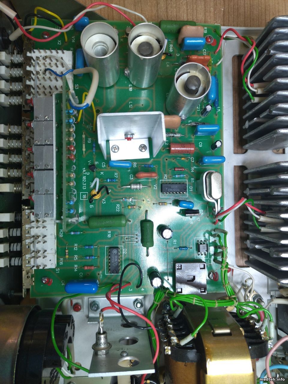

Аппарат УЗТ 1.01Ф 90-го года, при нажатии кнопки выбора излучателя происходит загорание светодиода и он сразу тухнет, в чём дело и куда лезть (излучатель в порядке)?
Нужен ли графитовый стержень в третей катушке индуктивности?
