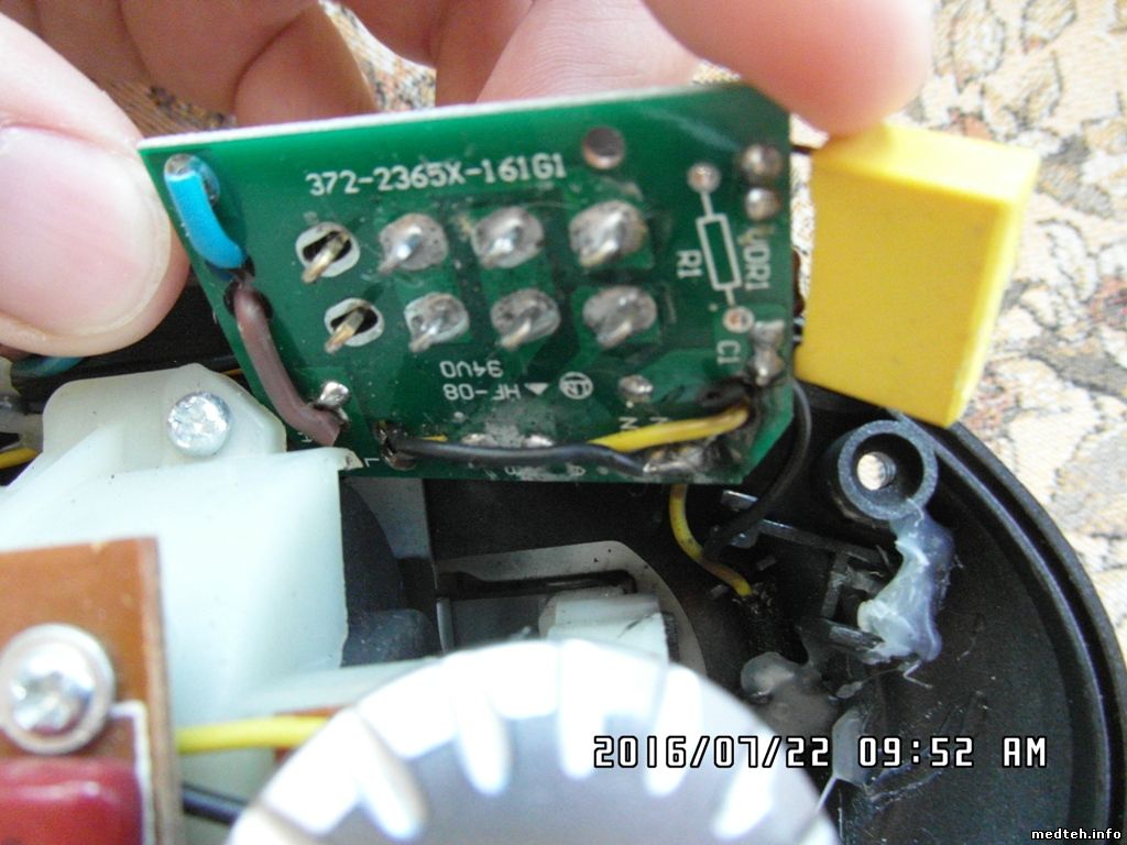

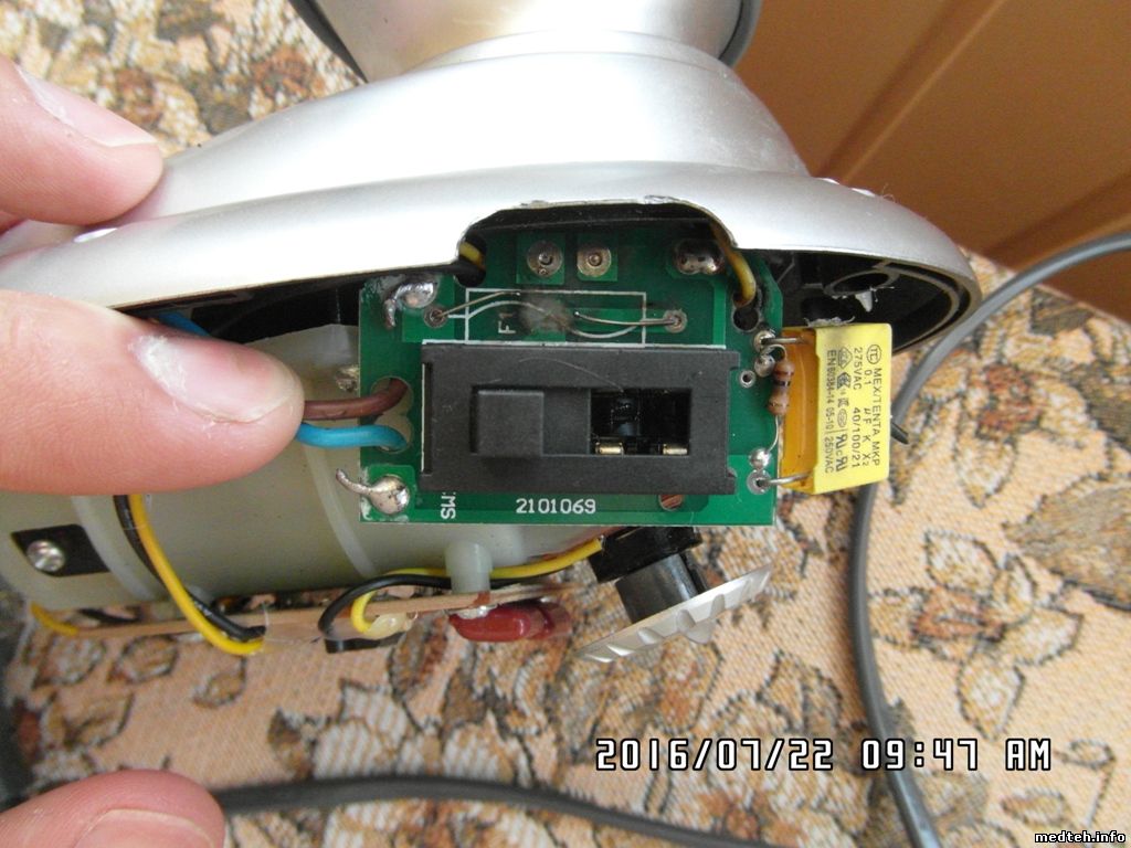

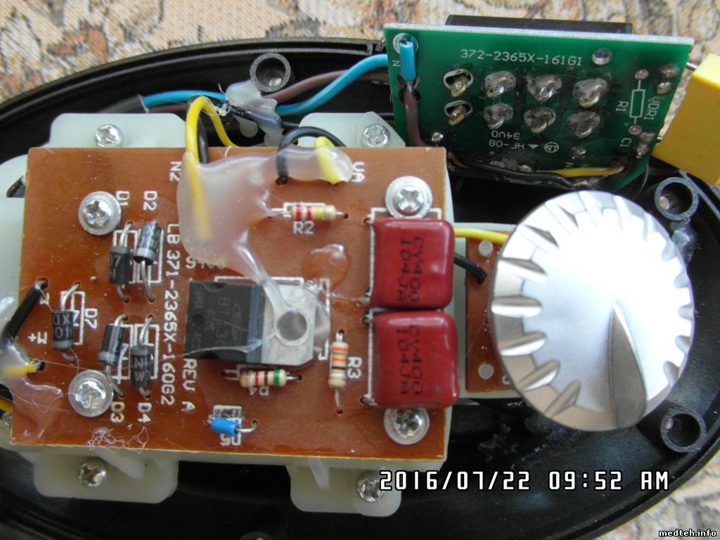

Фото плат

zxc2007zxcДата: Пятница, 22.Июл.2016, 15:41 | Сообщение # 6
У вас сообщений: 150
Вологда
Судя по фото там простой джампер стоял, а так если моща и правда 28 вт , попробуй поставить 0,125А ,а так можеш воткнуть от 0,25 А-до 1А

Попробую. Потому-что завод изготовитель не хочет предоставлять информации что конкретно стояло.
