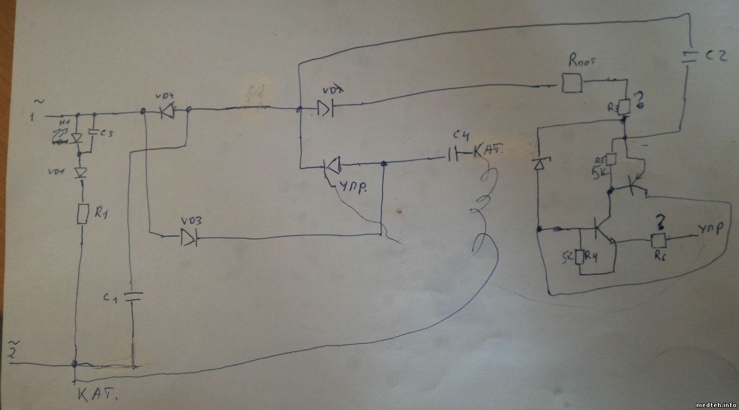

Лампочка Сеть горит, но аппарат не работает. Сгорели резисторы R3, R6. Может у кого схема есть?)
Перерисовал с платы схемку... но что то не могу догнать как работает генератор на транзисторах
(сгоревшие резисторы обозначены ???)
R3 скорей всего ограничивающий резистор, чтоб не пыхнуло все синим пламенем, когда Rпот (он до 500ком) выкрутят в ноль. поставил 100 кОм
Вместо R6 поставил магазин сопротивлений и крутил от 99кОм до 100 Ом.
С 6 кОм появляется звук, но аппарат все равно не работает...
Устанавливаю насадку гребешок, включаю. звук и свечение есть, подношу руку свечение усиливается... но терапевтическогго эффекта нету (никаких ощущений на руке) увеличиваю сопротивление потенциометром, свечение увеличивается, но в какой то момент начинает уменьшаться.
Увеличивал емкость кондеров, свечение увеличивается, но эффекта нету.
С другими насадками вообще ничего не происходит
