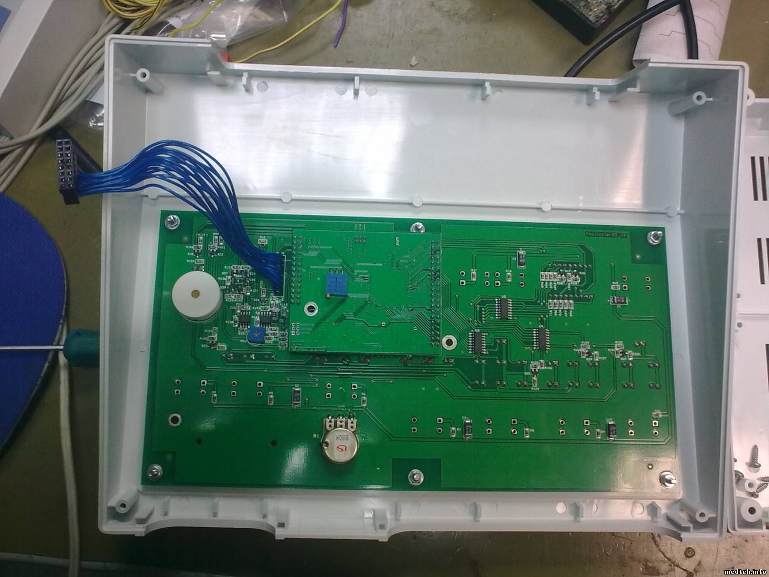

Цитата gizat123 ()
При включении мерцают все индикаторы. На кнопки не реагирует. Подскажите в каком направлении искать.
С эти аппаратом ни разу не встречался.
https://www.medteh.info/_fr/136/2893258.jpg
Попадался. Проблема была в транзисторе или стабилизаторе напряжения (точно не помню). Помню, что почти лежал на плате, ноги были на гране полного слома. Видно было визуального при касании и шевеления его рукой. Пропаял все три вывода, аппарат перестал моргать.

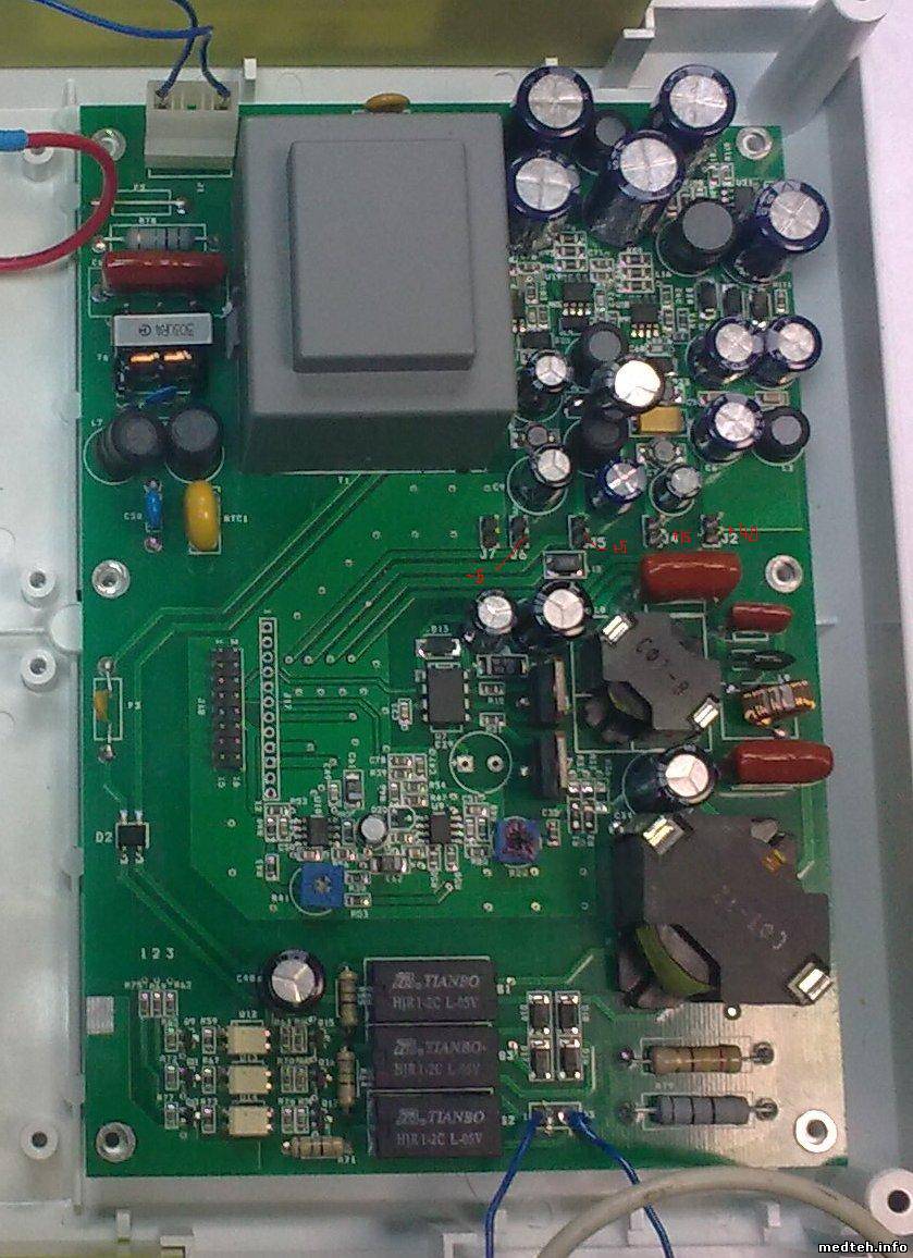

DeBuldozerДата: Среда, 02.Авг.2017, 15:18 | Сообщение # 3
инженер-электроник
Ухта
Доброго времени суток.
Такая же проблема - мигают все индикаторы и слышен треск из трансформаторов Т3.
Сердечник трансформатора не зафиксирован и болтается. Вместо напряжения +/-15В на выходе блока питания +/-3,7В.
Все выводы трансформаторов Т3 и Т2 пропаял.
В первое время при надавливании на сердечник Т3 напряжения появлялись. Проверил контакты, выпаял-впаял транс - безрезультатно. Как не давлю не запускается.
Я думаю, проблема в трансе Т3, но формирует напряжения промежуточное на измерение выводы 7 и по и 9 по схеме 5 вольт выводы 11 и 10 измеряю за диодами соответствующими. Все рабочие напряжения формирует Т2, но после него 110В на линии +40В 5В на линии 5В и на линиях +/-15В +/-3,7В.
Кто, что по этому поводу может подсказать? ...

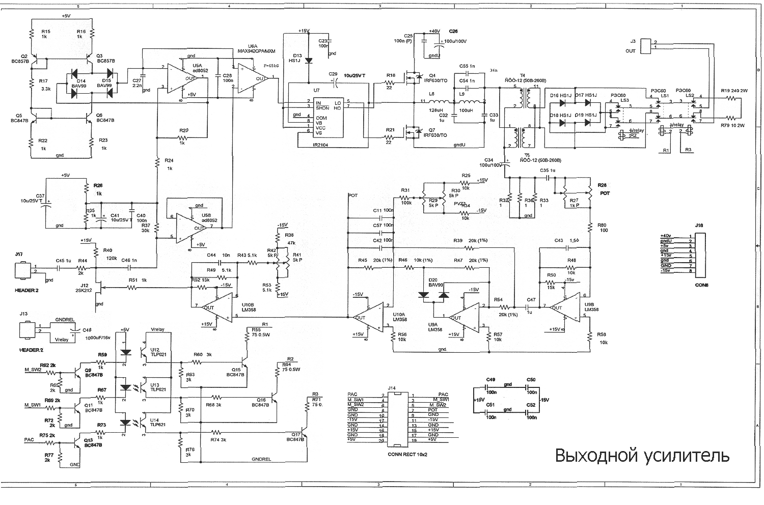

Амплипульс-5Д (ООО "Медрадиотехприбор") 2011 г. на микропроцессоре.
Хаотичное изменение амплитуды выходного сигнала, значительное снижение значение тока на нагрузках.
Схема напоминает по построению выложенную на http://electro-tech.narod.ru/, отличия микросхемы питаются +_5 В (питание проверенно - Норма). +15 ... +40 норма, на выходе УМ есть меандр 50 кл Герц (Выход 5 Клгерц (частотно модулирован, трансформатор выхода на одном магнитопроводе ...
Есть подозрения на возникновение помехи в тракте обратной связи blush Будем искать ...
4724342.jpg (178.6 Kb) · 5815358.jpg (169.8 Kb) · 5015315.jpg (178.6 Kb) · 0078078.jpg (158.4 Kb) · 4617579.gif (177.1 Kb)
Вячеслав-ВоронежДата: Среда, 02.Авг.2017, 20:56 | Сообщение # 6
У вас сообщений: 122
инженер-конструктор-програмист-техн
Отчёт о проделанной работе - может быть кому и пригодится. wink
Виновником такого поведения оказался выход процессора! управляющий выбором режима работы в положительной полуволне (процессор-транзисторный ключ-реле).
Цитата Вячеслав-Воронеж ()
Хаотическое изменение амплитуды выходного сигнала, значительное снижение значение тока на нагрузках.
и значительная шумовая составляющая до начала процедуры!
К особенностям построения аппарата добавлю следующее:
Нет, в классическом понимании, " Усилителя мощности". Выходной каскад построен по принципу генератора с частотной shok модуляцией и фильтра на 5 килогерц. Чем больше изменение частоты, тем больше амплитуда выхода.
Из меандра около 60 кГц, получают 5 кГц. И всей это мафией управляет процессор blush
Перегружен дополнительными узлами блок питания ----
Вообще, всё построение аппарата у кого-то содрали и изготовили (!) с "определённым изыском".
Ремонтопригодность ниже среднего! ...

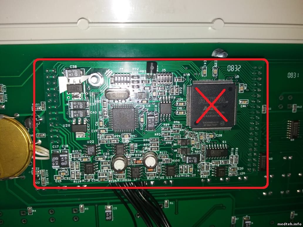

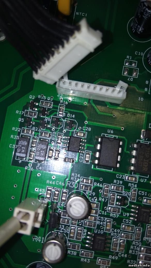

DSRДата: Пятница, 05.Апр.2019, 09:41 | Сообщение # 7
У вас сообщений: 99
инженер по медоборудованию
Махачкала
День добрый, всем!

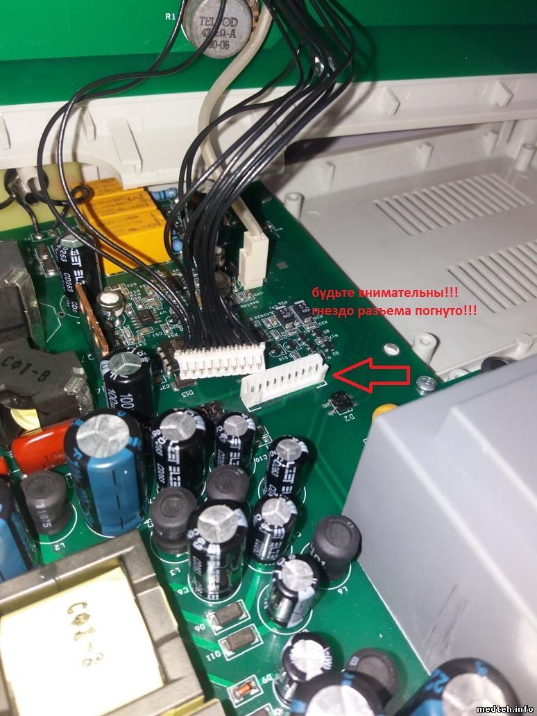

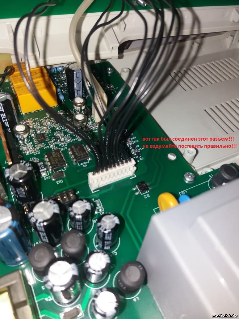

Хотел бы предостеречь от моей ошибки!
Нужно было просто поменять резистор 50 кОм. Поменял, а вот когда собрал и включил - тишина (аппарат изначально был рабочий), с завода разъём воткнут неправильно (когда отсоединял не обратил внимание). Я его воткнул правильно и в итоге вышел из строя процессор ...
Если у кого есть такая плата, можете помочь?
Как можно наказать завод за такой косяк?
DSR, Ваша личная эгоистичная темка снесена в данную тему. Почему? См. п.1.1 Правил создания тем на Форуме и преамбулу к теме в её сообщении №1.
Вам
ПРЕДУПРЕЖДЕНИЕ, пока такое, за игнорирование уже имеющейся темы об аппарате, о котором Вы создали свою темочку!
6164487.jpg (91.5 Kb) · 9673043.jpg (108.8 Kb) · 0347512.jpg (111.2 Kb) · 4169829.jpg (120.7 Kb) · 6455746.jpg (142.7 Kb)
yblod5Дата: Понедельник, 27.Июн.2022, 06:26 | Сообщение # 8
Сервис-инженер

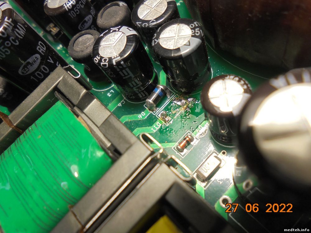

Обнаружил пробитый диод D11. На схеме он подписан 120NQ045. Скорее опечатка. Какой родной? ...
AlexiumДата: Понедельник, 27.Июн.2022, 10:02 | Сообщение # 9
Цитата yblod5 ()
Какой родной? ...
Предполагаю, что-то такое - https://www.chipdip.ru/product/sm5819-diotec
yblod5Дата: Среда, 29.Июн.2022, 13:12 | Сообщение # 10
Сервис-инженер
Поставил подходящие SMD диоды Шоттки на 40V 1А (поменял на всякий случай оба D6 и D11). Работает как надо.
