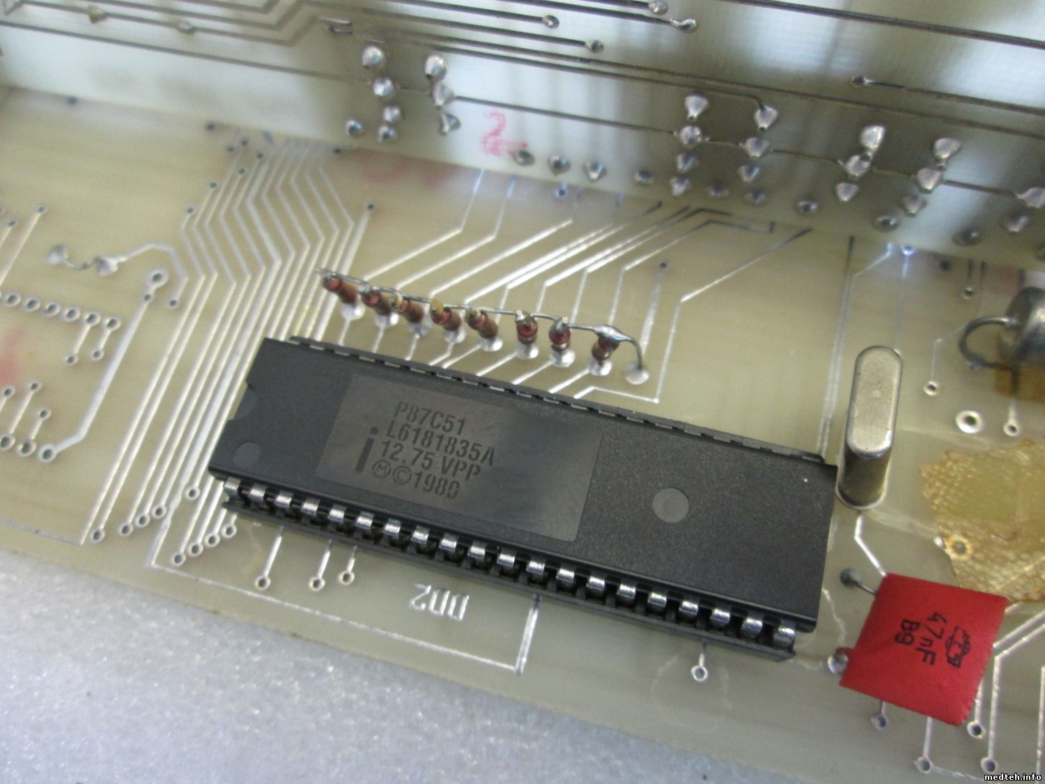

Миоритм 040 1997 года выпуска. Прибор не работает. При включении нет звукового сигнала, только горит один красный светодиод таймера. Проверил кварцевый резонатор -- оказался неисправным. На корпусе кварцевого резонатора нет никаких маркировок. Поставил другой кварц на 12 МГц. Прибор при включении стал издавать звук, как положено. Может быть кто-то знает какой кварц там должен стоять? Ниже можно увидеть фото микроконтроллера и кварца.
