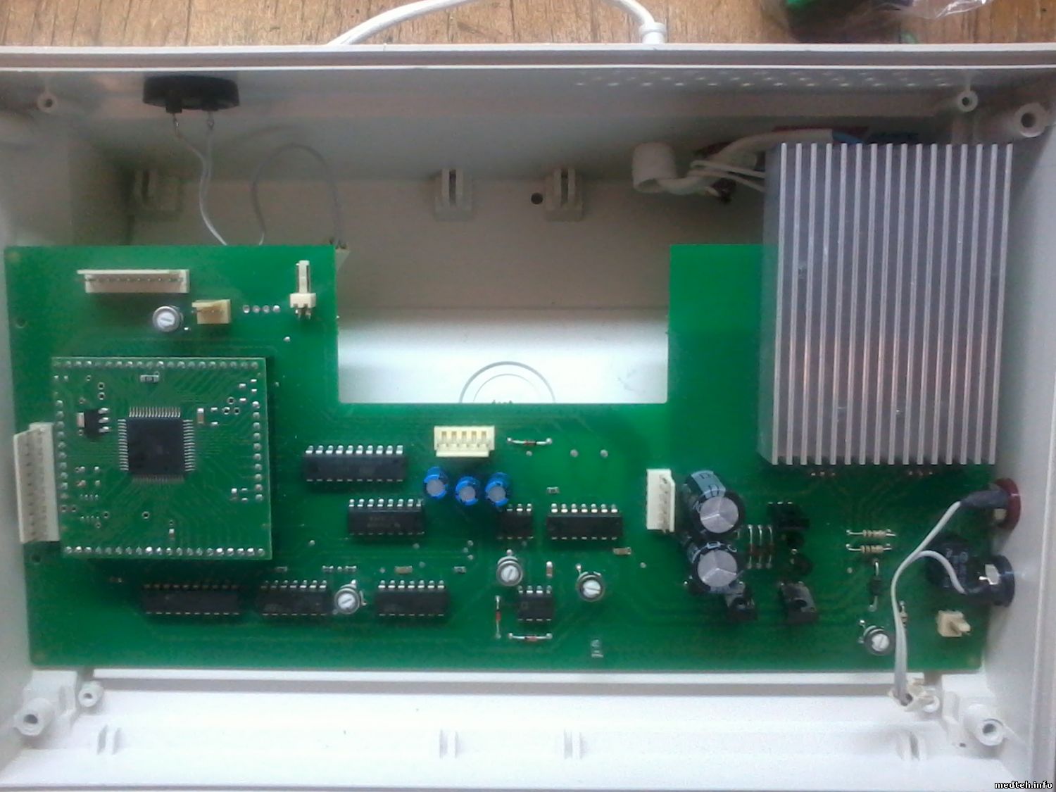

Всем привет!

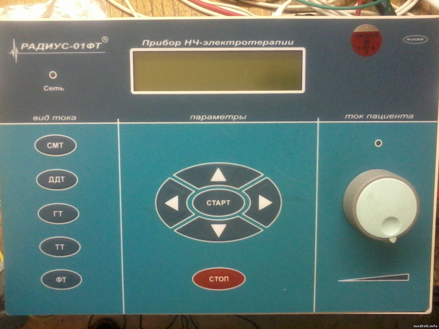

Есть тоже проблема только аппарат НЧ терапии "Радиус-01ФТ", что происходит:
при вкл и запуска СТАРТА греется тороидальный входной сетевой трансформатор, при этом присутствует вых ток и регулируется. При осмотре обнаружилось: полетел один из двух транзисторов (КSE350) похоже генератор, заменил.
но что толку транс так же греется, но уже не так и из всех напряжений отсутствует только 110 вольт в место этого примерно
30-40 вольт, что делать без схемы тупик
фото аппарата прилагаю если можно схему высылайте, можно на личку
Сообщение отредактировал Munlik - Суббота, 23.Май.2015, 16:23
DimitriusДата: Суббота, 23.Май.2015, 16:36 | Сообщение # 6
У вас сообщений: 410
Если выбивает транзисторы типа КSE350(и парный ему) то смотрите их окружение(их там не так уж много 3 маленьких и 3 больших), для начала все диоды(тоже около 4 штук) и транзисторы(целых 6 штук) прозвоните. Дальше отсоедините БП и проверьте напряжения, где то была документация на эти аппараты, но много не обещаю.
Сообщение отредактировал Dimitrius - Суббота, 23.Май.2015, 16:41

И ещё: для упрощения понимания и угадывания, делайте фотографии не только аппарата в общем, но и его внутренностей (у кого БП трансформатор, у кого ИБП).
Завод не стоит на месте, а модифицирует свою продукцию, а медтехник должен хоть делать первичную диагностику и думать!
Сообщение отредактировал Dimitrius - Суббота, 23.Май.2015, 16:47

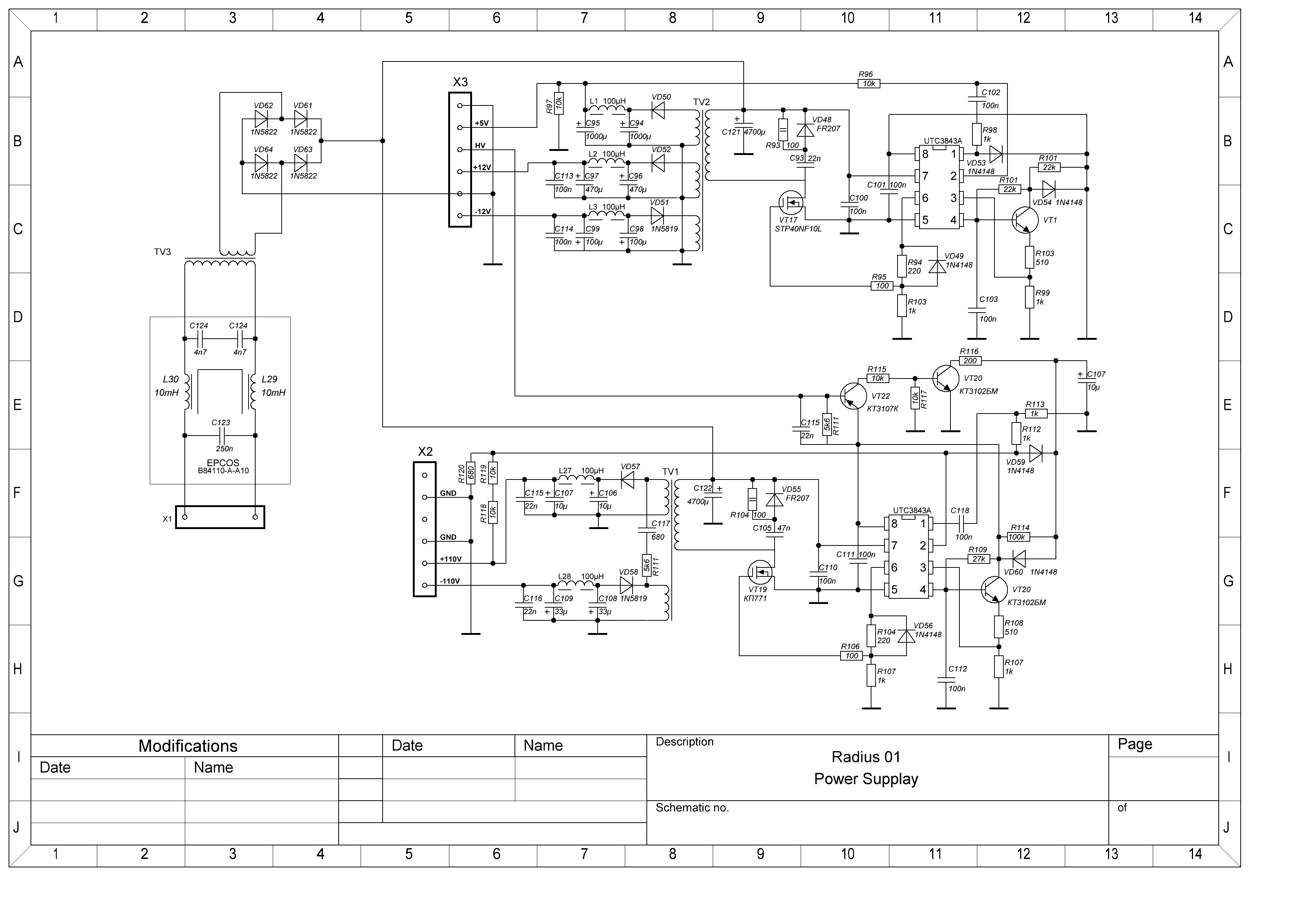

Согласен не спорю Dimitrius, хотя был пробит один заменил сразу два т.е пару второй KSE550
диоды прозвонили, транзисторы не все, питания проверили и с нагрузкой и без 5V. 12V. 26V все в порядке.
спасибо за схему но у меня РАДИУС-01ФТ

Радиусы все одинаковы конструктивно основной платой, блок питания могут модифицировать. Разница "ФТ", "Интер", "Кранио" только в передней панели (то есть, клавиатуре) и "МК" (прошивка). Всё остальное - ЦАП, защита, усилитель, измеритель тока - одинаковы у всех. Только что-то на память 26В ни у одной модели не было, или Вы не там меряете или что-то новое.

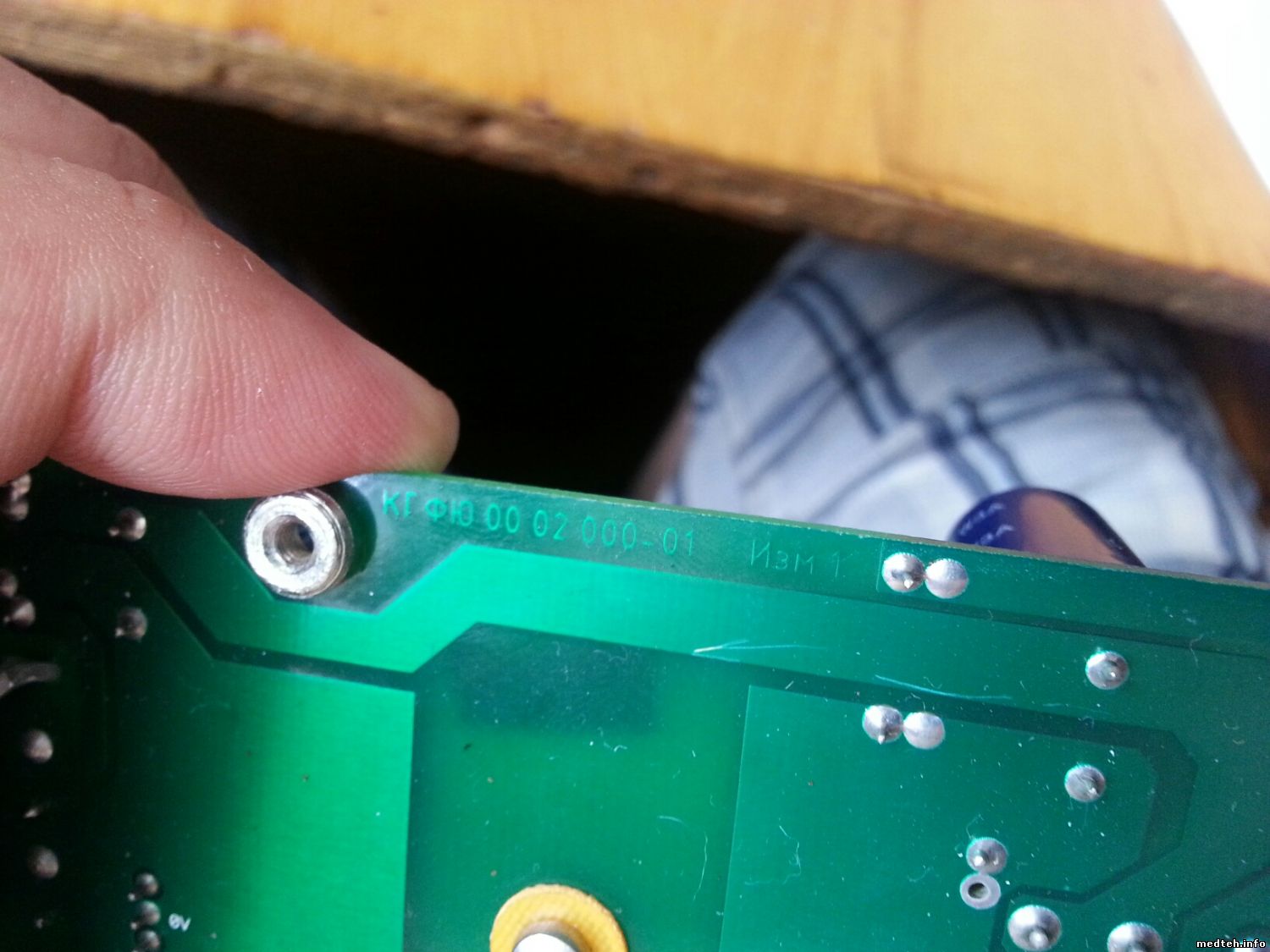

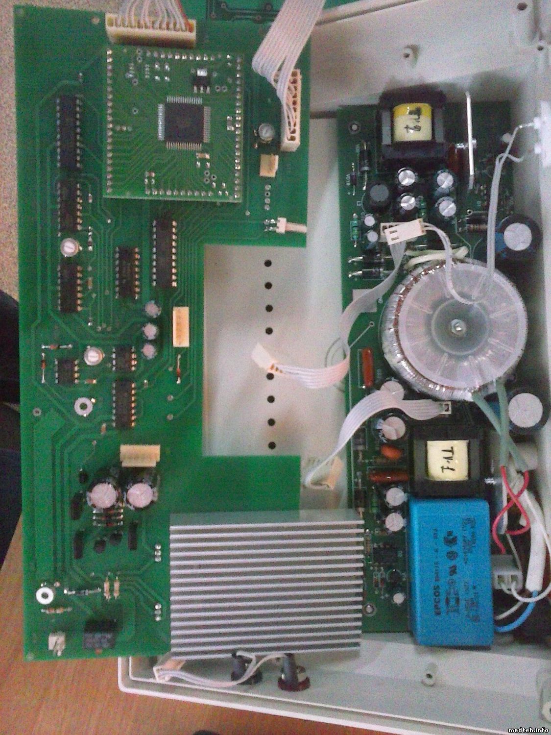

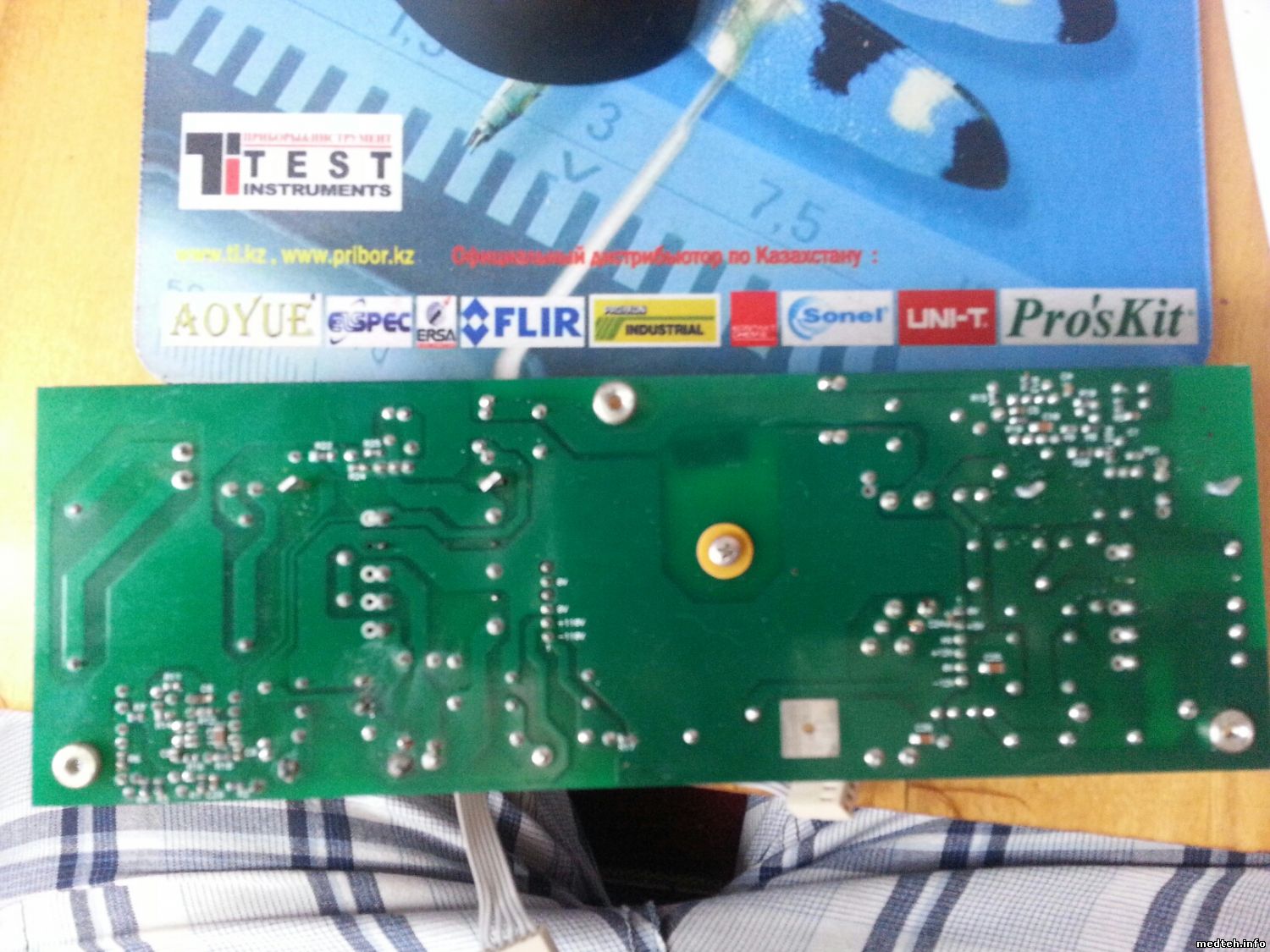

MunlikДата: Воскресенье, 24.Май.2015, 15:27 | Сообщение # 10
У вас сообщений: 250
сервис-инженер
Петропавловск

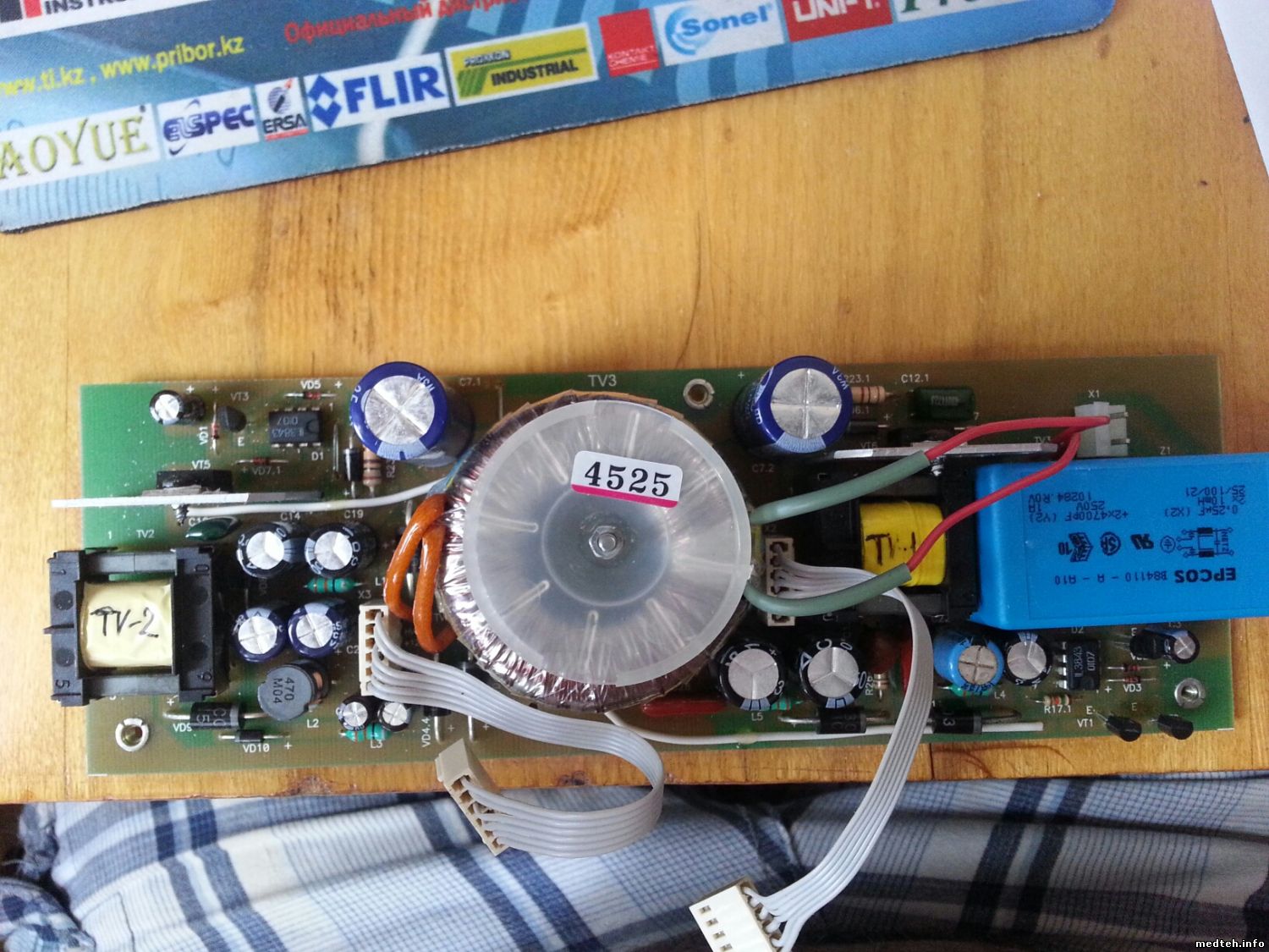

Привет Dimitrius! Вот фото
Может и не там мерил хотя на разъёмах БП в роде бы, сейчас тупо отдыхаю drinks завтра если что
Сообщение отредактировал Munlik - Воскресенье, 24.Май.2015, 15:30
DimitriusДата: Воскресенье, 24.Май.2015, 17:08 | Сообщение # 11
Ну, всё стандартно, схема БП выше. Отсоединяешь это всё дело - плату БП включаешь и измеряешь, единственное для включения HV 110В подаёшь согласно схемы от +5В через 1кОм резистор. Разбираешься с блоком -потом приступим к основной плате.

Спасибо Dimitrus, а что за абвеатура HV-номин. напряжения или что-то еще......

Munlik, HV 110В - высокое напряжение + - 110В(+-20%)

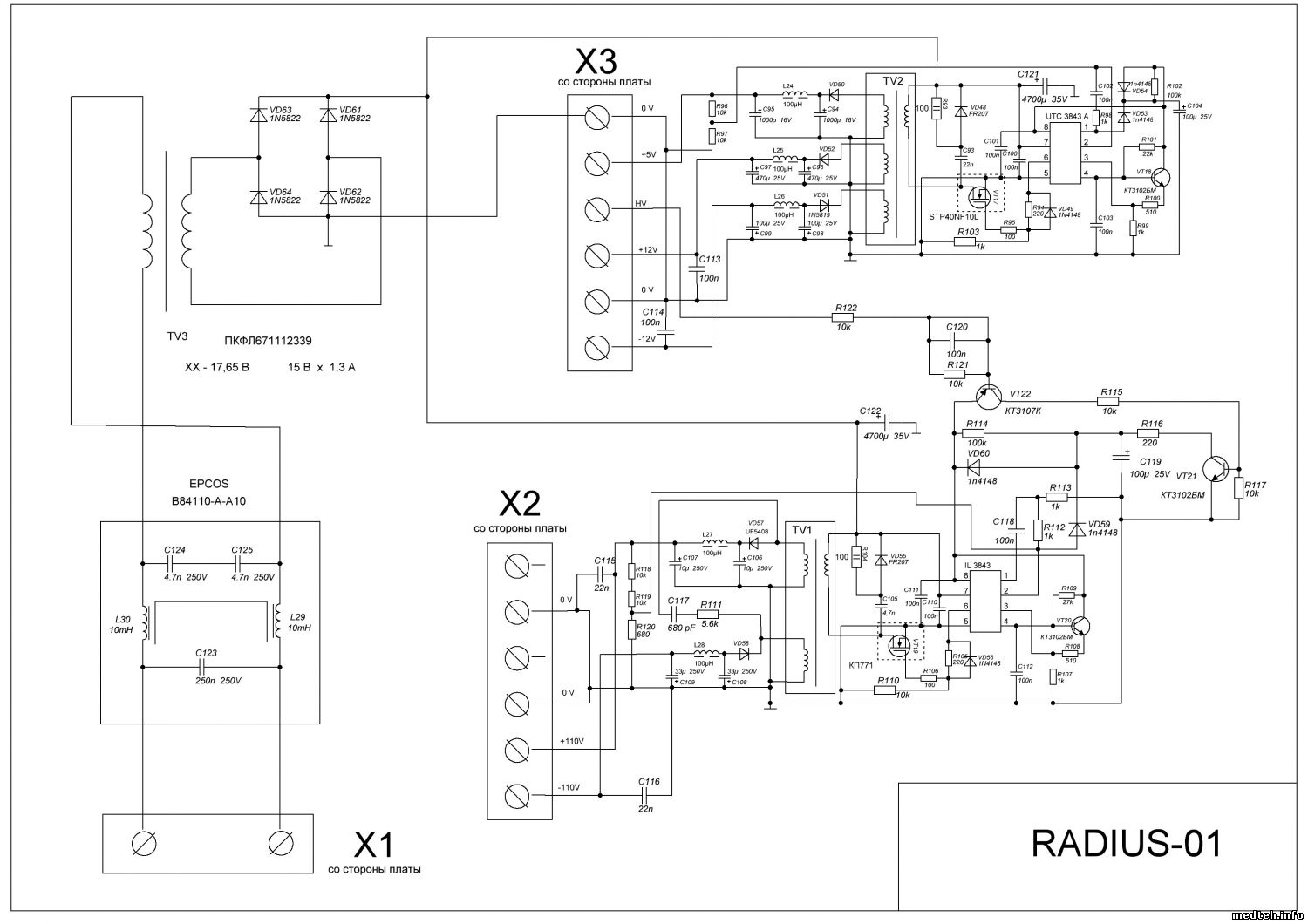

Я перерисовал Вашу схему и исправил ошибку в районе транзистора VT22. Походу изменил топографию, удобную для радиолюбителей.
Как тяжело в зоопарке работать...

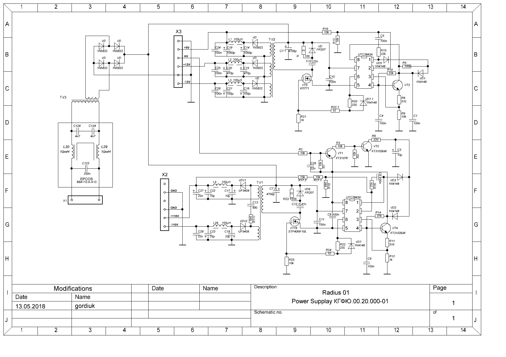

gordiukДата: Воскресенье, 13.Май.2018, 10:30 | Сообщение # 35
У вас сообщений: 26
Алма-Ата
Это исправленная схема, которую я постарался отрисовать без ошибок. В схеме могут бить не точные номиналы SMD-конденсаторов и индуктивностей. Предыдущая, с ошибками, схема опубликована здесь: http://www.medteh.info/forum/34-11605-1
Здесь выкладываю схему в двух вариантах. Производителям электронного оборудования советую выкладывать свои схемы.
Уважаемые коллеги!
Я опубликовал новую схему блока питания. Смотреть здесь: - http://www.medteh.info/forum/34-16733-1

Подскажите, пожалуйста, в выходном каскаде данного аппарата стоят все одинаковые мелкие транзисторы КТ6116, принесли рытый.
Может есть схемка выходного каскада?
Схему из хранилища достать не получилось.
magicfire1984Дата: Вторник, 16.Апр.2019, 22:32 | Сообщение # 39
У вас сообщений: 21
Специалист по ремонту
Munlik, проверь конденсаторы в обвязке транзисторов. Обычно если есть пробой конденсатор то греться транс и транзисторы
_Dik_Дата: Вторник, 23.Апр.2019, 08:43 | Сообщение # 40
У вас сообщений: 34
КИП
Черновцы
С транзисторами разобрался - КТ3102+3107.
