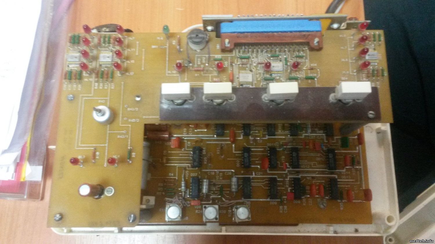

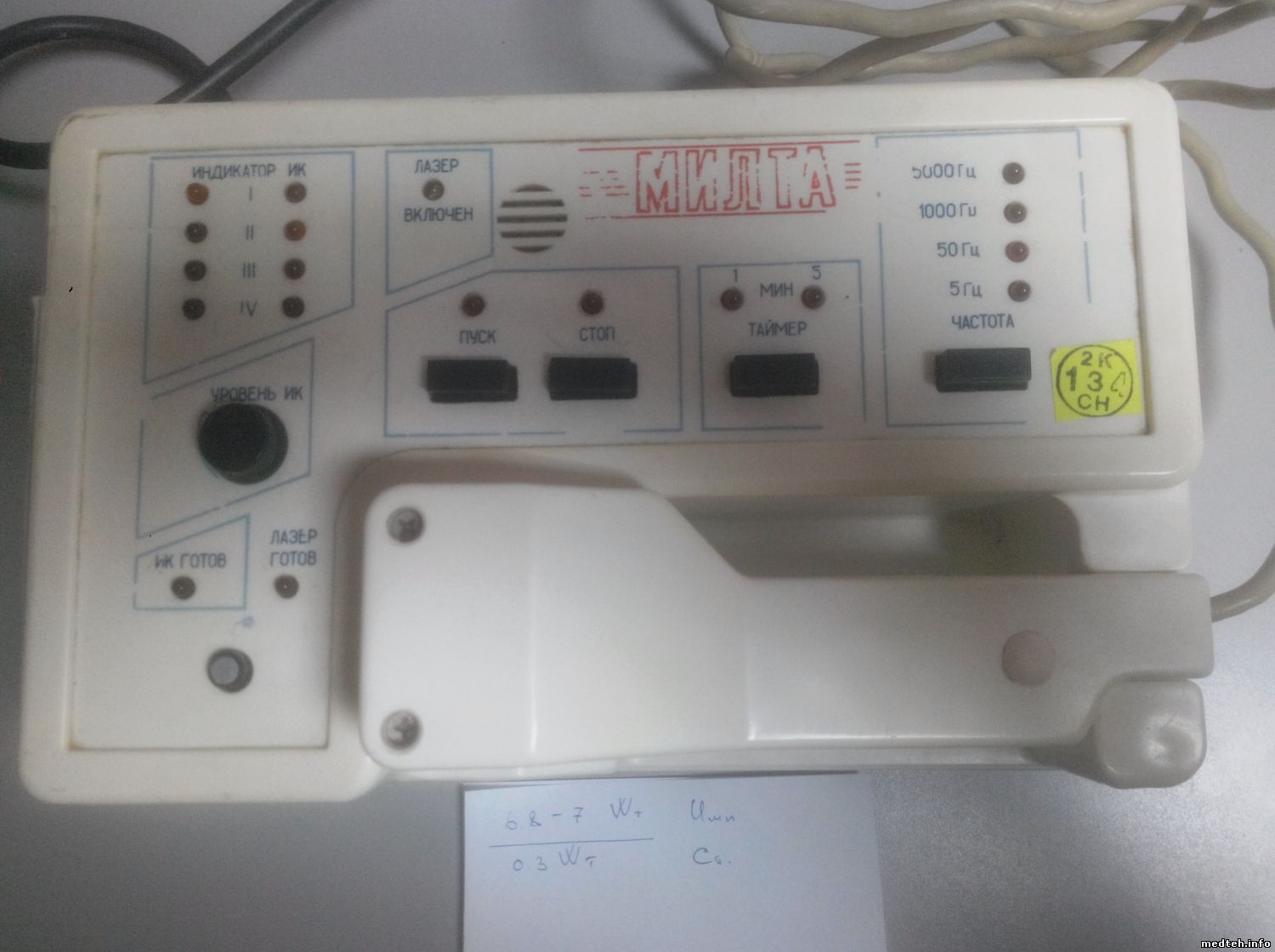

Сей аппарат возможно работал бы еще долго. Но внутри выкрутился винт крепления платы и закоротил что-то. Начал звонить цепи питания. Вышел на стабилизатор питания КР142ЕН2Б, установленный в цепь источника питания +12V.
Сама микросхема, вроде бы, жива, на сколько я могу судить без схемы. На выходе управляемого транзистора +18V, затем стоит ограничивающий ток резистор номиналом около 1кОм. Далее развязка идёт через диод и/или стабилитрон на "+" питания (7 вывод) микросхем. Всё напряжение падает на ограничивающем резисторе - на микросхемах милливольты.
Схемы платы нет. Если у кого имеется, пожалуйста, подмогните. Или соображениями на крайний случай.

Serov-OVДата: Вторник, 09.Дек.2014, 20:18 | Сообщение # 2
У вас сообщений: 228
Котовск
Цитата cytadell ()
На выходе управляемого транзистора +18V, затем стоит ограничивающий ток резистор номиналом около 1кОм. Далее развязка идет через диод и/или стабилитрон на "+" питания (7 вывод) микросхем. Всё напряжение падает на ограничивающем резисторе - на микросхемах милливольты....Или соображениями на крайний случай
Уж больно велик номинал токоограничивающего резистора, да и 7 вывод - это "-". Первое, что попалось http://www.shemki.ru/print.php?type=A&item_id=467 и http://nauchebe.net/2011/10/142en1-a-142en1-b-k142en1a-k142en1-b-k142en1v-k142en1g-142en2a-142en2b-k142en2a-k142en2b-k142en2v-k142en2g/ Посмотрите по справочнику описание К(КР)142ЕН2 (свои подарил библиотеке) - приведённые там схемы должны полностью совпадать с Вашей.

cytadellДата: Пятница, 12.Дек.2014, 19:44 | Сообщение # 4
Engeneer
Smolensk
Прорисовал, как и хотел. Всё сразу стало на свои места. Путаницу в полярность внёс второй источник питания, который положительным потенциалом "+" привязан к отрицательному потенциалу "-" первого источника. В спешке родилась путаница. Выход с кренки, как я писал ранее, также поступает на ограничивающий резистор 1300 Om. Его функция - формирование потенциала в цепи управления базой транзистора для источника +10V в целом. И он не является ограничением источника питания, как справедливо заметил Serov-OV.
Ремонт закончил - прояснилась часть схемы питания. Успех!
Параметры на выходе прибора при замере мощности излучения (на длине волны 860nm если не ошибаюсь):
6,8-7 Ват в импульсном режиме и около 0,3 Ват в статике
Фото материал ниже. Может кому сгодится - на фото самый первый аппарат из линейки "Милта". Простите, ести ошибаюсь, но вроде бы так.

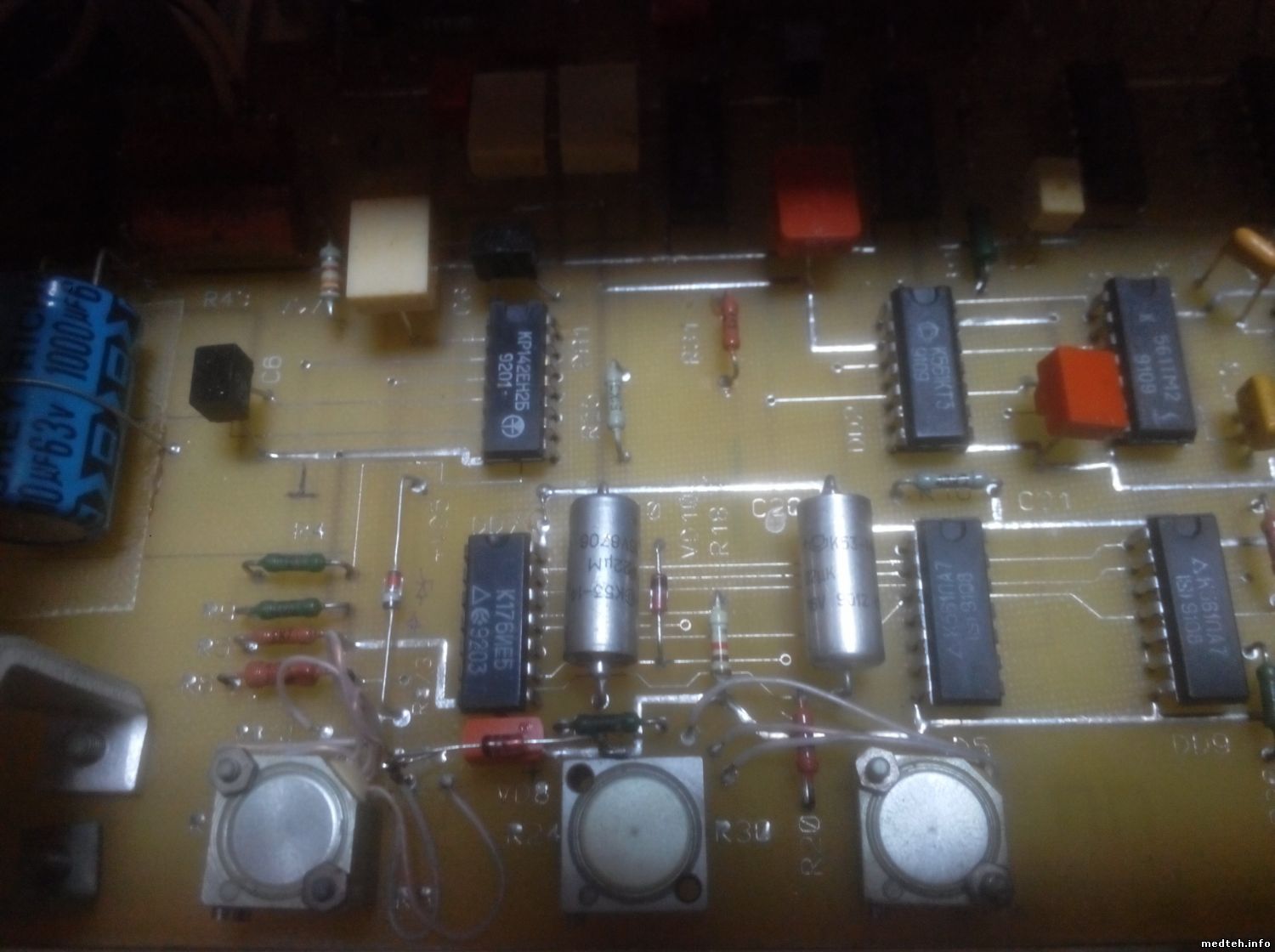

SeregkaSДата: Среда, 16.Май.2018, 21:56 | Сообщение # 5
У вас сообщений: 31
Костанай
Милта на логике серии КМОП у кого есть схема? нашол
Сообщение отредактировал SeregkaS - Среда, 16.Май.2018, 22:16
SeregkaSДата: Суббота, 19.Май.2018, 10:31 | Сообщение # 6
У вас сообщений: 31
Костанай
Цитата SeregkaS ()
Милта на логике
Оказывается в хранилище другая схема Милты, прибор починил но со схемой было бы по проще, если у кого есть Милта в составе которой Интегральный стабилизатор КР142ЕН2 киньте в хранилище

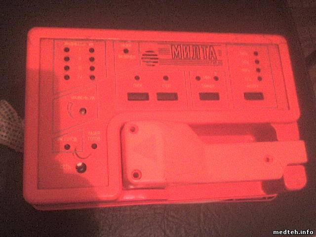

les_nik_178Дата: Суббота, 19.Май.2018, 10:31 | Сообщение # 7
У вас сообщений: 1094
Far East
У Милты нет сигнала на излучателе

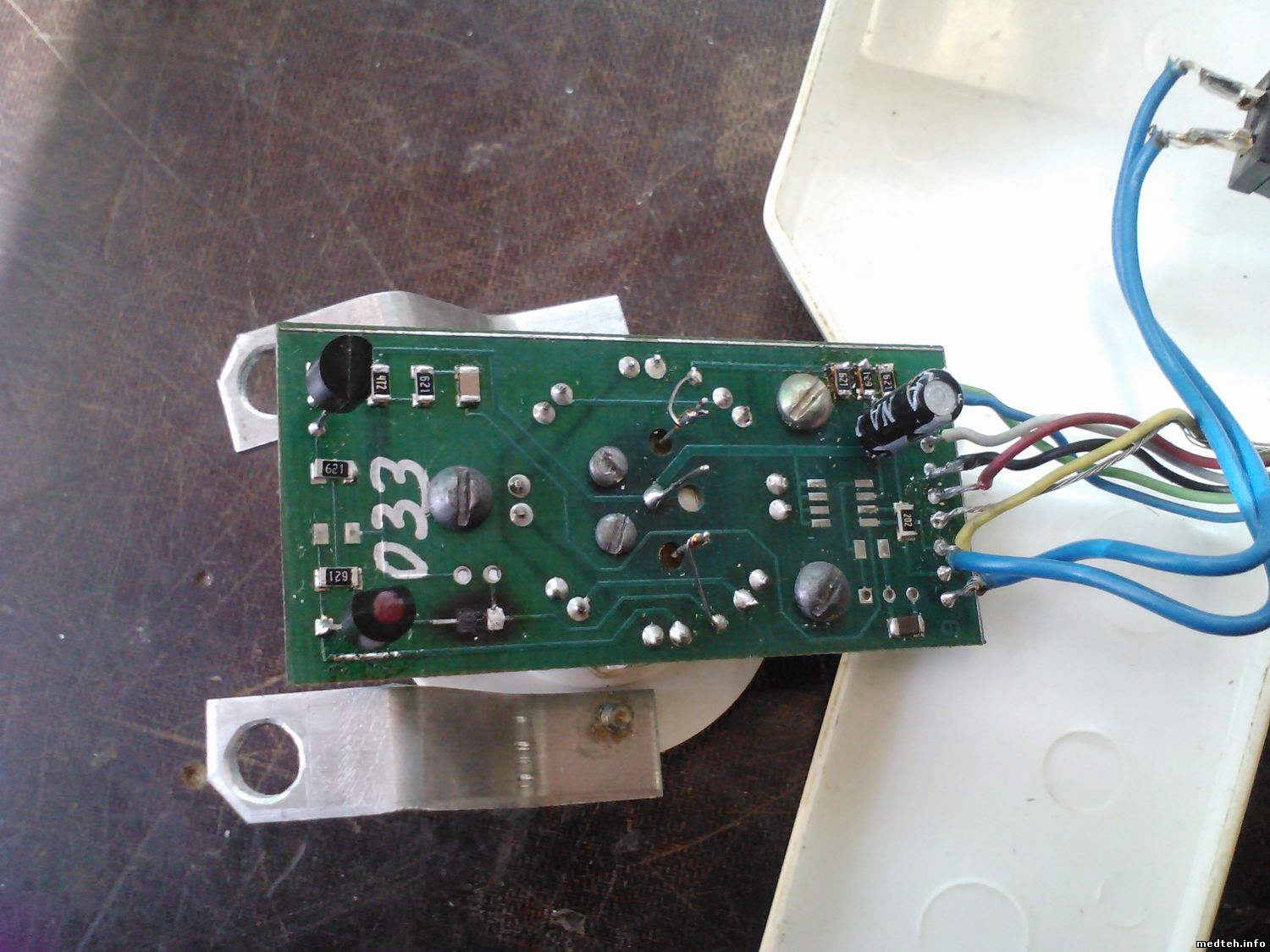

med57Дата: Суббота, 19.Май.2018, 10:32 | Сообщение # 15
У вас сообщений: 83
Александр
Орел

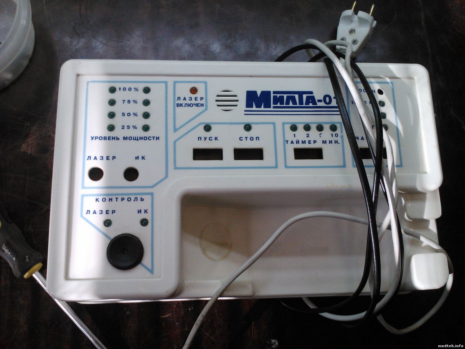

Принесли МИЛТУ-01 1999 года выпуска, такую как в первом посте, там сгорел один из smd-резисторов на излучателе, может ли кто-нибудь подсказать номинал и отчего такое могло произойти?
Благодарю за Ваш ответ.

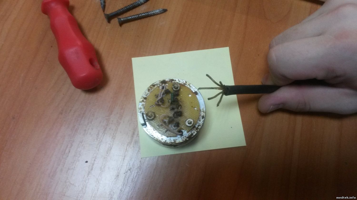

LyaysyanДата: Суббота, 19.Май.2018, 10:33 | Сообщение # 17

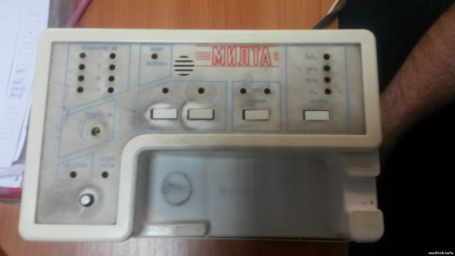

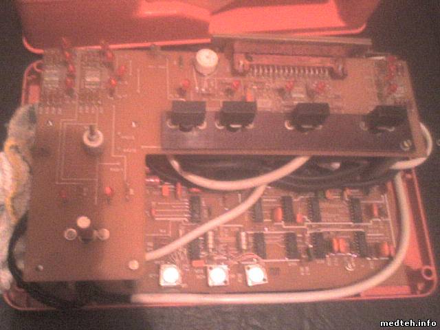

Добрый день! Нет ли у кого распайки для излучателя Милты 1993 г. или схемы? Персонал оторвал все провода, не понятно что куда паять. Ниже прикладываю фото прибора и головки излучателя.
