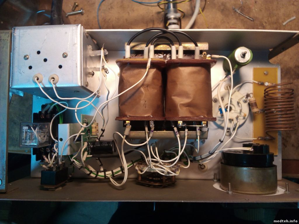

В УВЧ 30.03 сгорел трансформатор. Если кто может помочь с обмоточными данными трансформатора.
Буду благодарен.

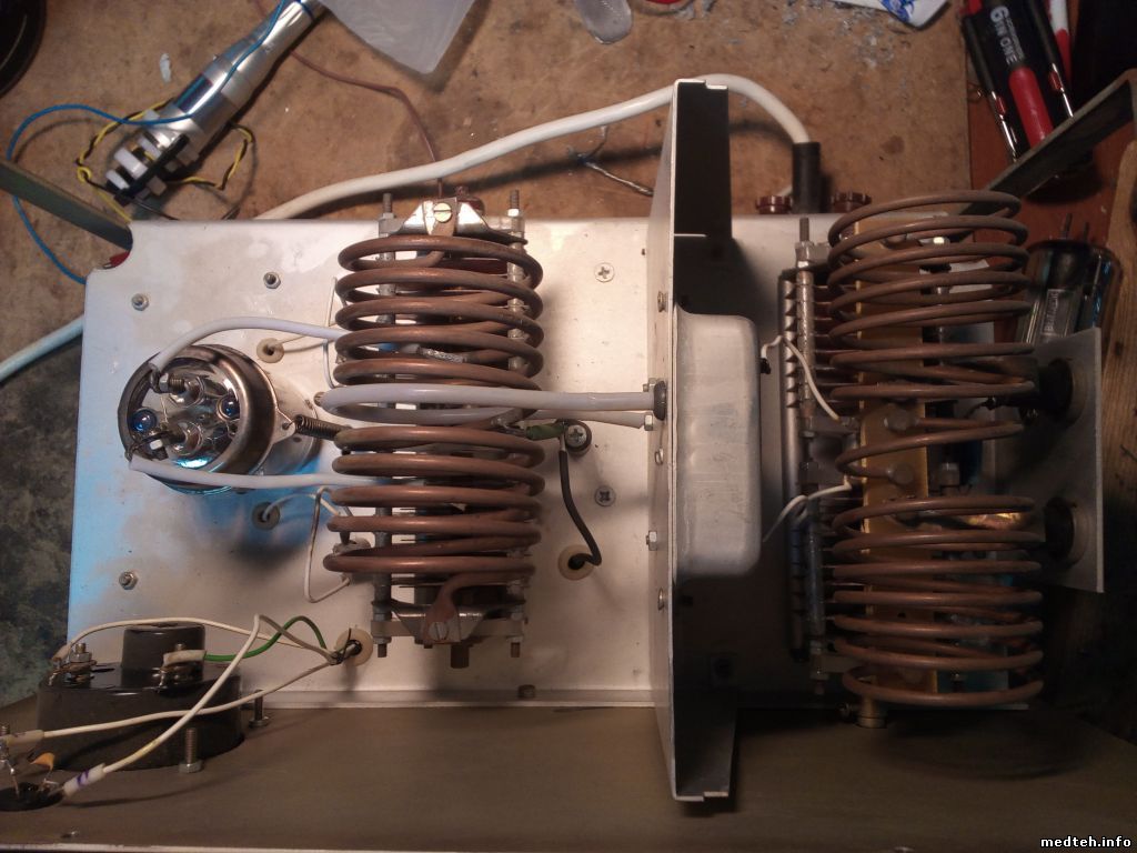

Помогите отремонтировать аппарат, ибо с радиолампами опыта нет.
Выходной мощности нет, индикаторная лампа не загорается при подносе к резонаторам.
Лампа ГУ-19-1, накал есть, напряжение смещения с ручки регулировки мощности поступает ступенчато, в зависимости от выбранного положения галетника.
После включения аппарата и прогрева лампы на 1 ступени мощности начинают раскаляться аноды ламп до малинового цвета, горелого ничего нет.
Заранее спасибо!

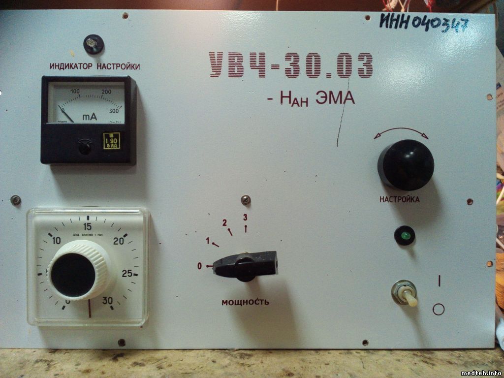

Аппарат УВЧ-30.03-"НанЭМА" как в названии темы.
Лампочек в аппарате нет кроме ГУ-19-1.

В общем, заменили лампу и всё заработало, но нужно немного подстроить контур при замене лампы.
Всем спасибо! drinks

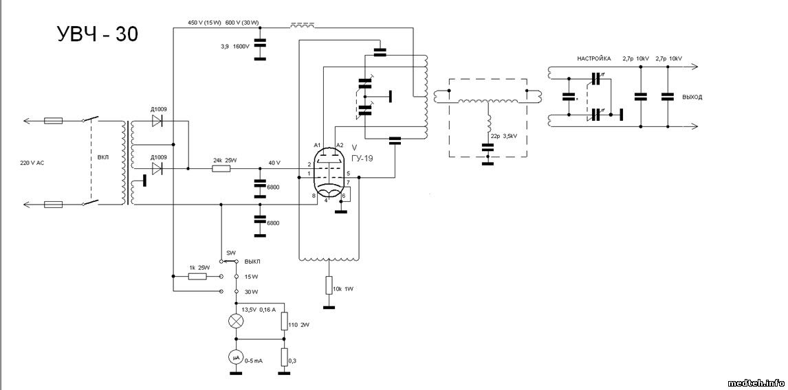

Сорри, нужна схема а УВЧ-30.03 ЭМА ...
"и"нженер leha3103, Вы о каком аппарате-то ведёте речь - об УВЧ-30.30 ЭМА или о УВЧ-30.30-"НанЭМА"? ...
генаfДата: Четверг, 02.Ноя.2017, 08:46 | Сообщение # 10
У вас сообщений: 611
медтехникl
leha3103, если Вы об УВЧ-30.03-"НанЭМА", новоаннинского з-да "ЭМА", то на него схемы нет, есть только инструкция.
Может Вам или кому-нибудь поможет.

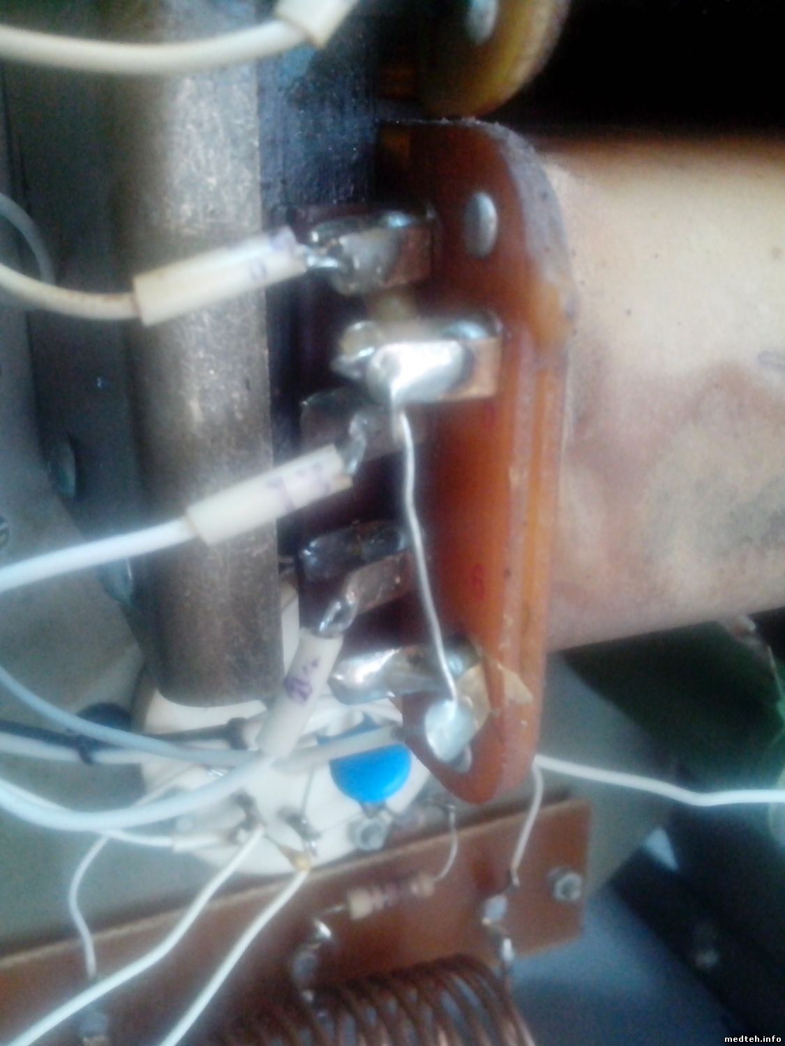

У меня такая же проблема. Отгорает резистор на реле.
Никто не поможет?
Лампа, реле, пять резисторов, шесть конденсаторов, шесть диодов, два светодиода.
И на это нужна схема? ...
Serjio84Дата: Четверг, 02.Ноя.2017, 08:46 | Сообщение # 13
У вас сообщений: 44
Вологда
Резистор впаян одной ногой на обмотке реле защиты включения мощности, вторая нога между двух диодов, которые в свою очередь последовательно впаяны между двух контактов переключения того же реле ...

Подскажите, пожалуйста, у кого-нибудь есть намоточные данные на сетевой трансформатор аппарата УВЧ-30.03 ЭМА?
"и"нженер slava0509, Вы о каком аппарате-то ведёте речь - об УВЧ-30.30 ЭМА или всё-таки о УВЧ-30.30-"НанЭМА"? ...
babysh-mДата: Четверг, 02.Ноя.2017, 08:47 | Сообщение # 16
slava0509, перематывать, видимо, будете на это же железо. Если да, тогда примените радиолюбительский вариант. Зная напряжение накала, при разматывании считайте число витков обмотки накала. Далее подсчитаете число витков на вольт. Считаете число витков первичной обмотки и вторичной. Потом провод в руки и мотать-мотать.
