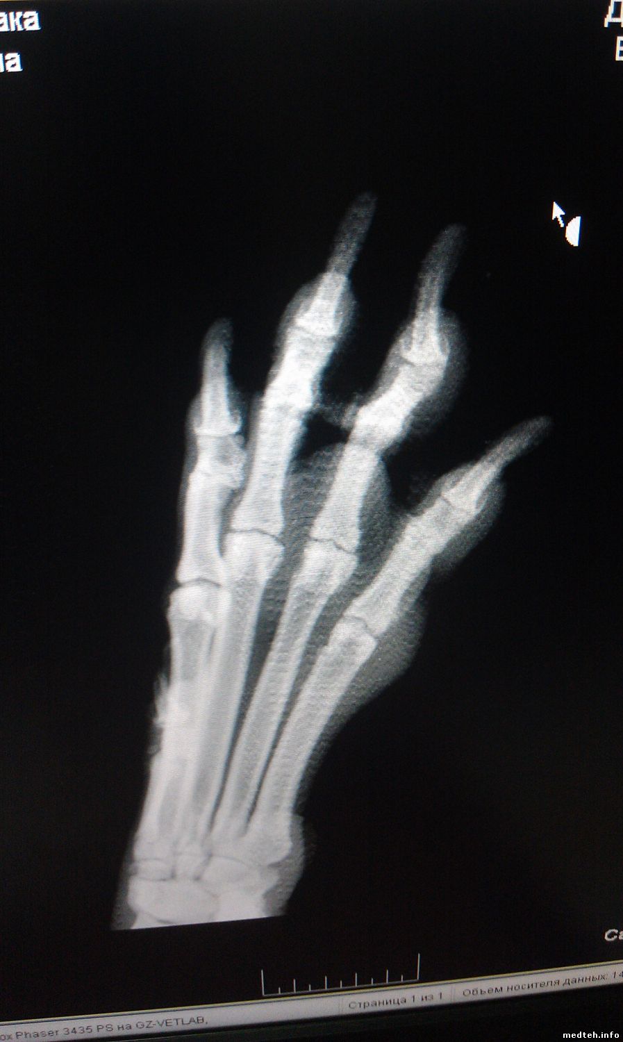

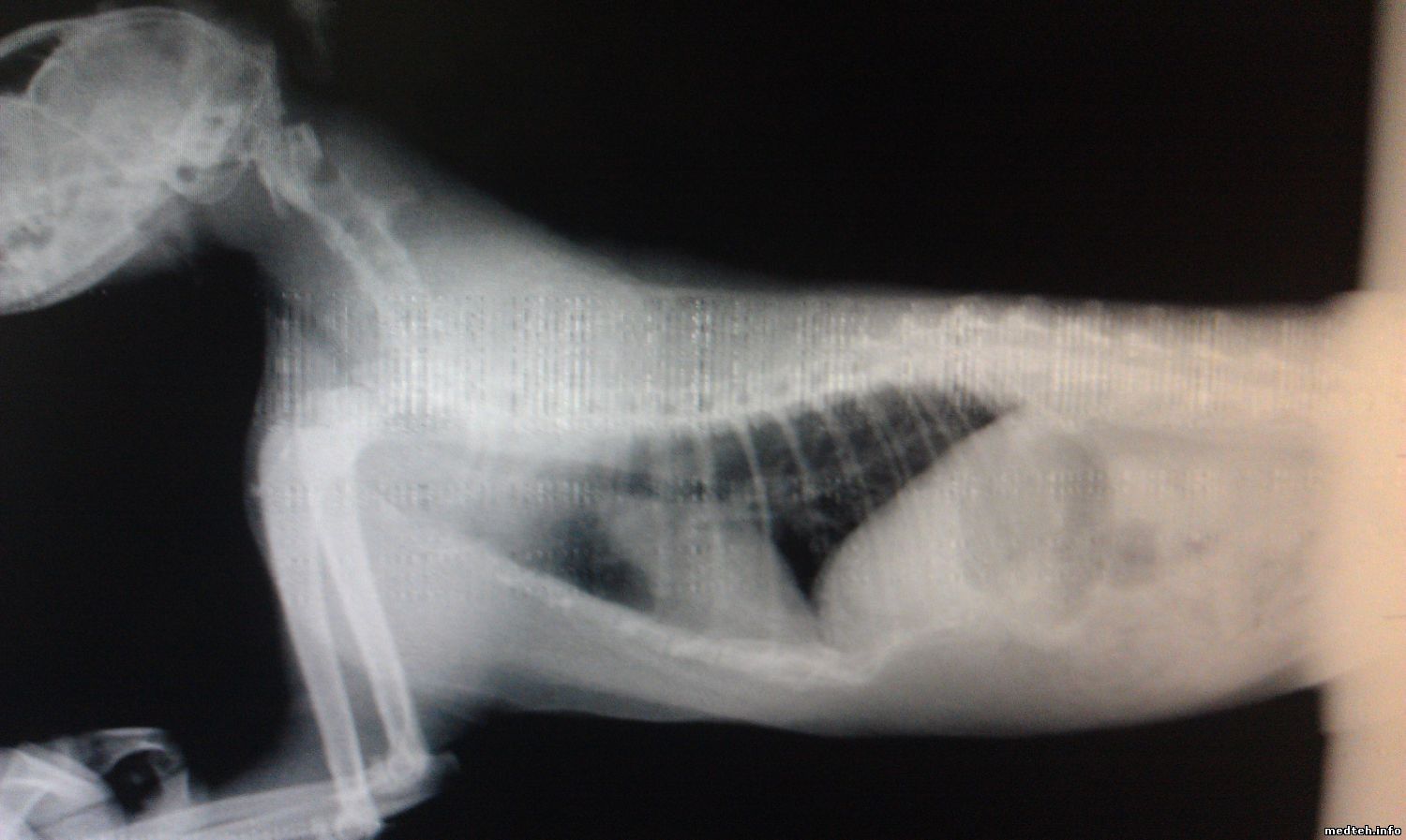

Стали появляться после сканирования кассет полосы (фотографию прилагаю).
Подскажите, пожалуйста, в чём может быть причина.

Ещё пример изображения
DimitriusДата: Воскресенье, 20.Июл.2014, 13:26 | Сообщение # 3
У вас сообщений: 410
Заминка плёнки на каком-то этапе, открыть просмотреть все валики и почистить при необходимости.
madmacДата: Воскресенье, 20.Июл.2014, 21:16 | Сообщение # 4
Похоже на то.
Вполне возможно, что и плёнки под замену.
Была аналогичная ситуация с дигоровским стоматсканером - плёнки валиками царапал. На снимках было видно, на самих плёнках поначалу не очень.
