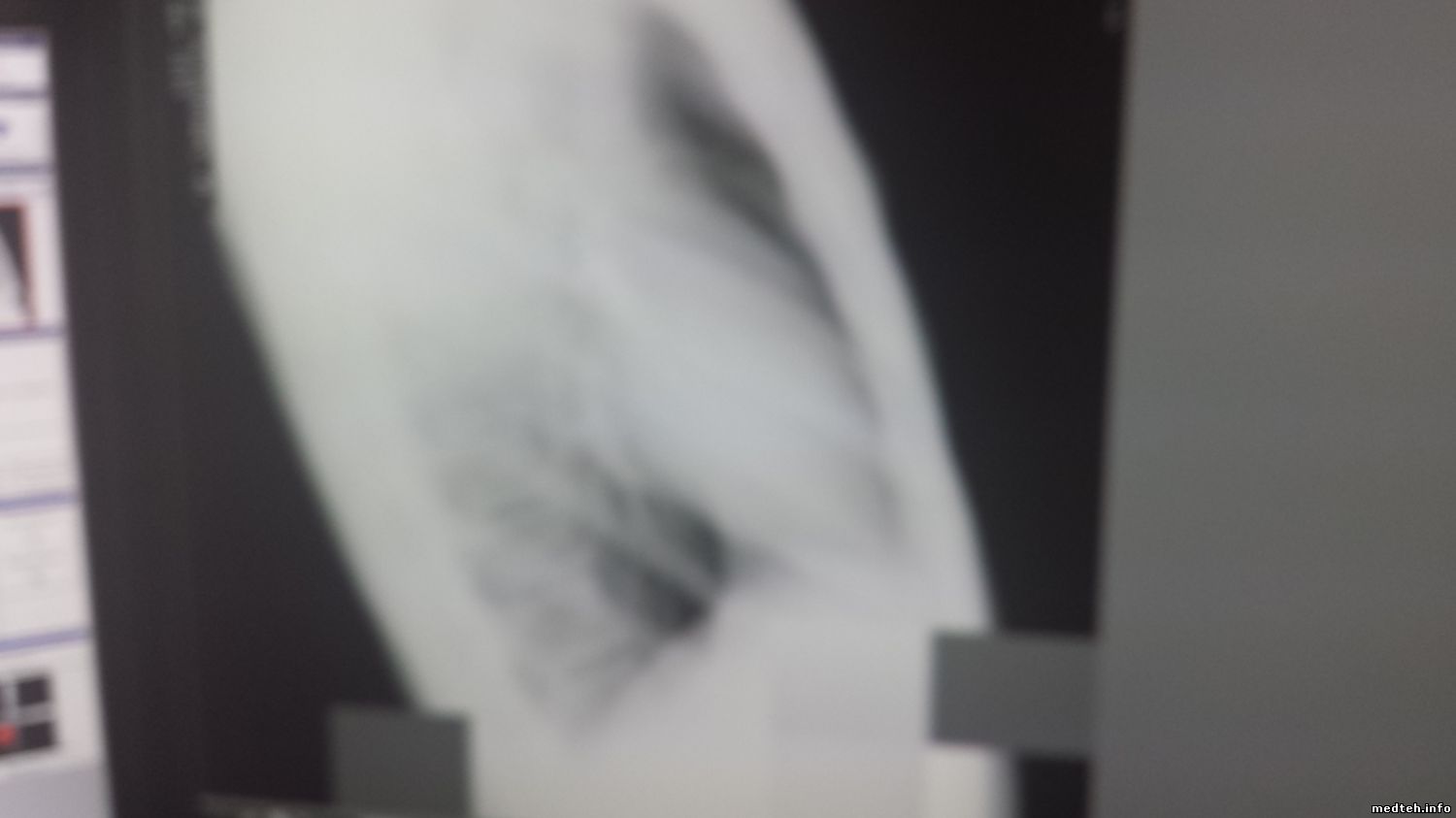

petroveechДата: Суббота, 11.Июл.2015, 10:40 | Сообщение # 10
У вас сообщений: 1073
Иженер
Не создавая новую тему.
Есть описание проги и она сама?
Сервиска питающего?
Если есть у кого, просьба поделится. И вот какая бяка на картинке. Что это?
