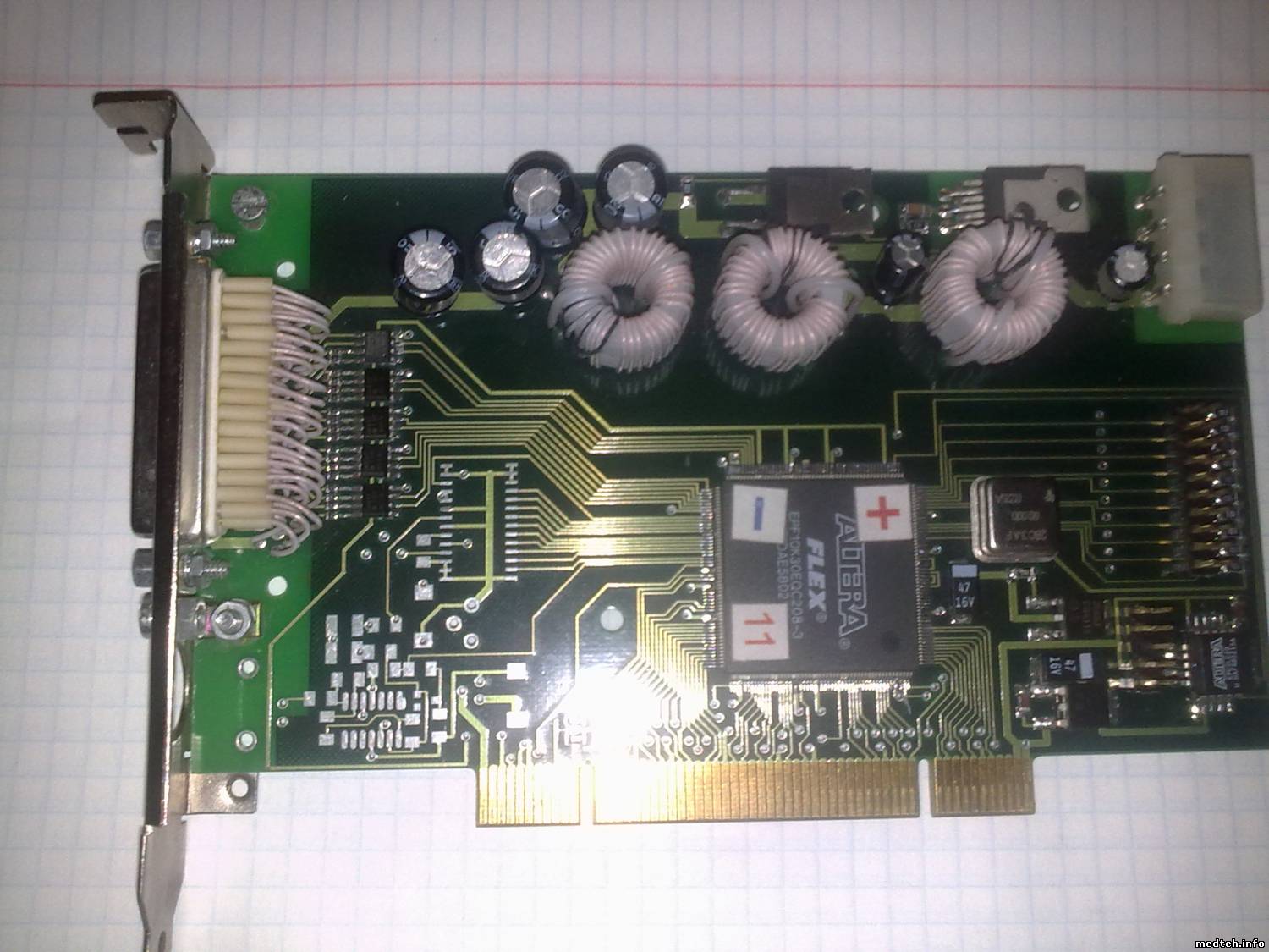

Уважаемые коллеги, нужна плата видеозахвата, на старой взорвались конденсаторы, не работает, после ремонта полосит, изображения нет. Электрон не поддерживает

pav35Дата: Четверг, 27.Июн.2013, 11:09 | Сообщение # 4
У вас сообщений: 41
Да конд стоят в цепи питания камеры. После ремонта плата в системе определяется правильно. На Электроне сказали что легче поменять сам аппарат. В ЛПУ новый аппарат в проэкте, но пока надо на чем-то доработать. Полосит - это просто после прохождения снимка появляются полосы на экране, изображения нет.

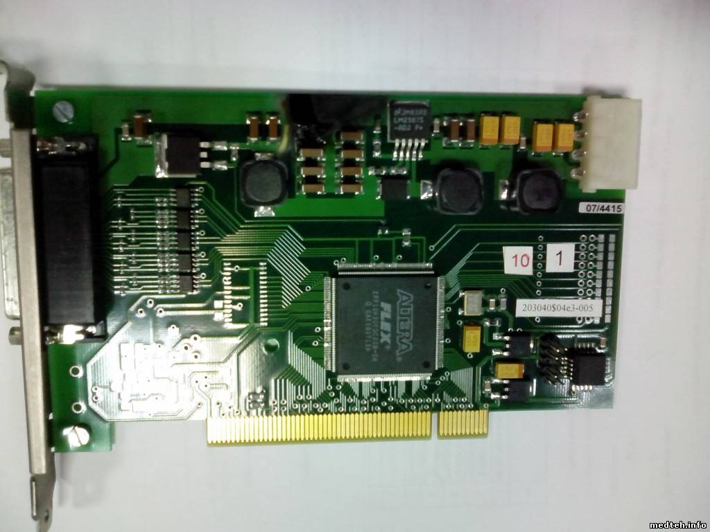

janekДата: Четверг, 04.Июл.2013, 12:55 | Сообщение # 6
У вас сообщений: 108
инженер-электроник
москва
Есть плата,но выглядит иначе,от ФЦ-01 DURA Win 98 2004 год.
janekДата: Четверг, 04.Июл.2013, 12:57 | Сообщение # 7
инженер-электроник
москва
Есть камера с ПЗС матрицей и блоки питания.
