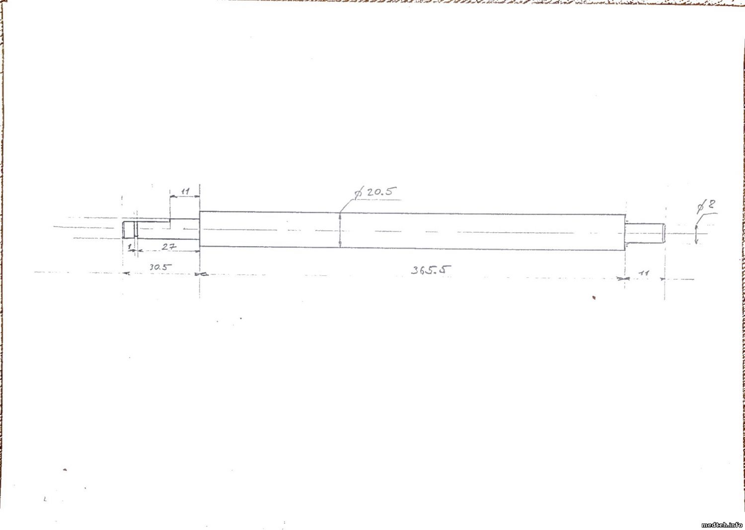

StasikДата: Вторник, 07.Июл.2015, 18:40 | Сообщение # 9
У вас сообщений: 342
Красноярский край
Просьба ко всем кто работает с проявочными машинами.
Может существует какая-нибудь унификация деталей на проявочных процессорах?
Кодак, МиниМед, Оптимакс.
Меня интересует вал с размерами указанными в прикрепленном файле.
Вал с МТ-4.
Может на Кодаках или Оптимаксах есть подобное?
Сообщение отредактировал Stasik - Вторник, 07.Июл.2015, 19:14
