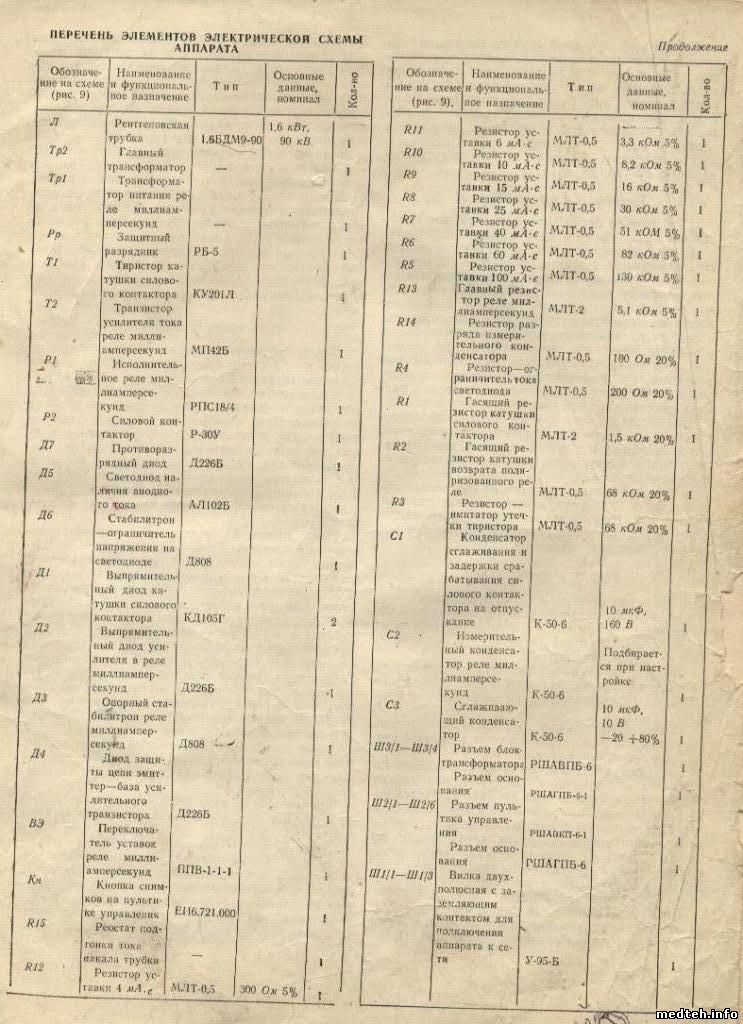

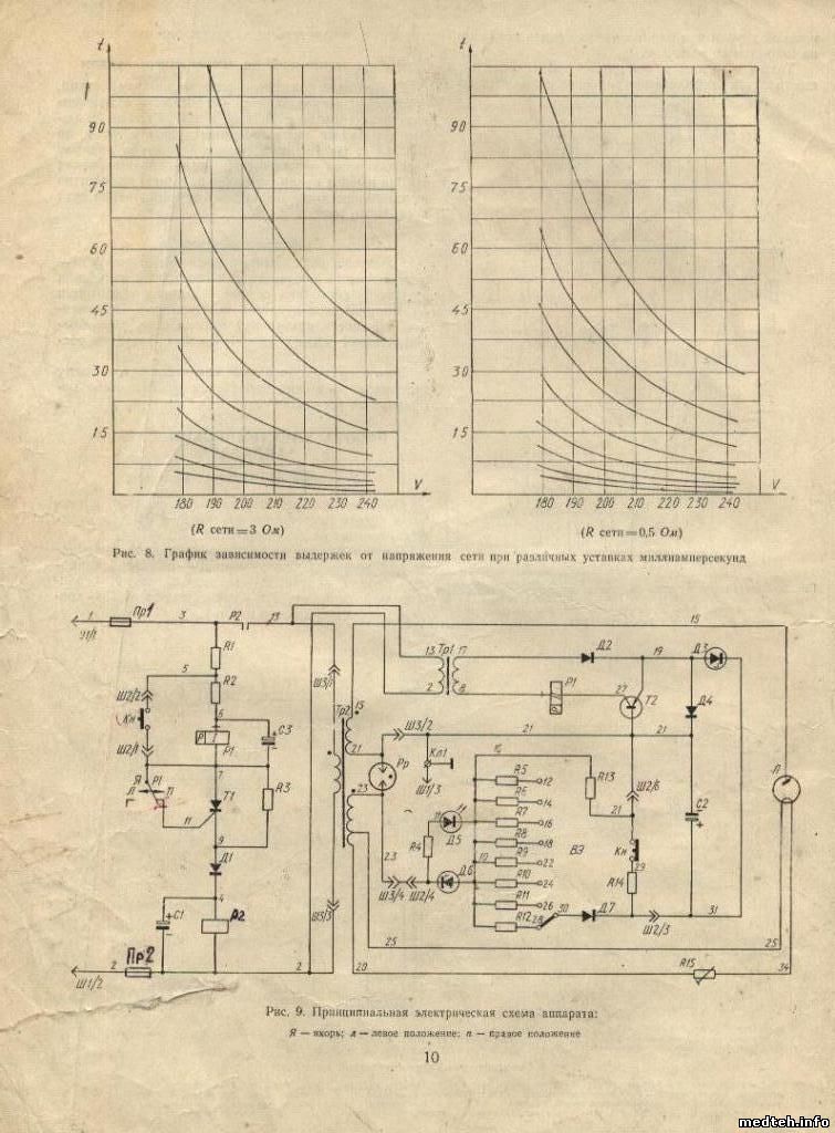

У кого есть 8Л3 (АРМАН-1)? Нужна схема. Уже весь интернет перешерстили, а схемы так и нет. На данном сайте ссылки уже не действительны Даже лучше будет, если есть у кого Схема блока пульта 5ДП.066.401
