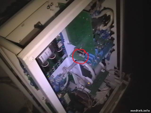

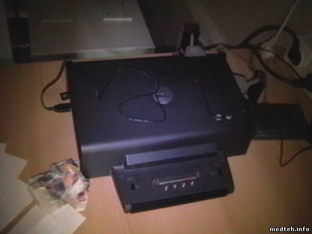

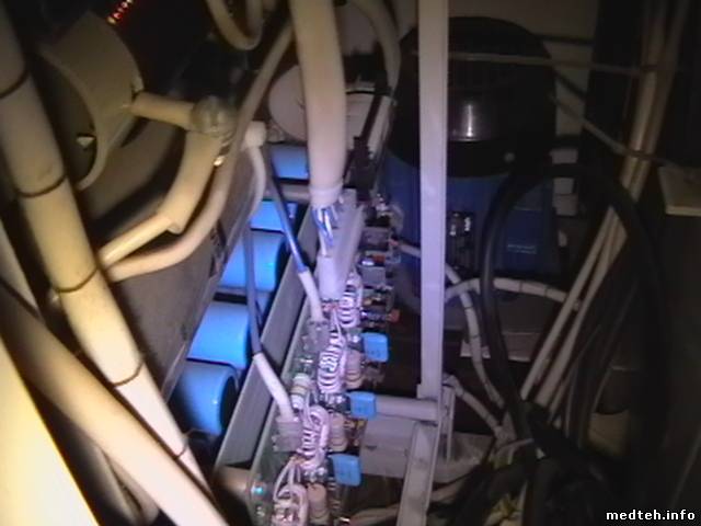

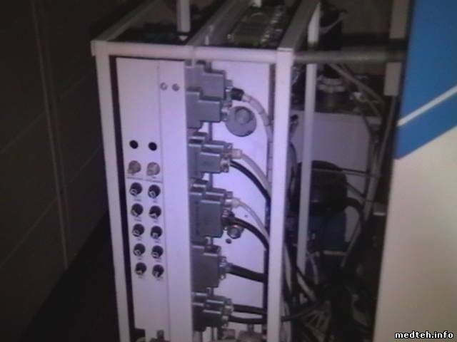

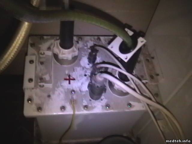

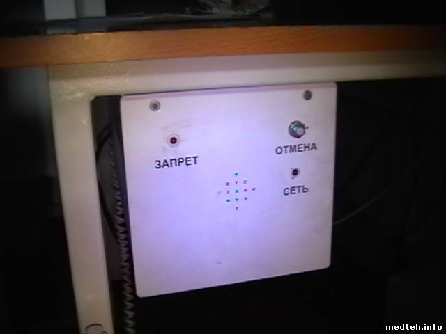

Реле в блоке со светодиодом "запрет" заменил. U- питания стабильны, на всякий случай электролиты заменил. Транзисторы так хаотично и именно в начале закрытия двери обрываются вряд-ли, режим работы у них лёгкий. Большое подозрение на сбой в программе, но ничего нет, ни дисков,ни схем. Больница у нас не большая, работаю в штате больницы. Если у кого есть версия программы, указанной в начале, скиньте пожалуйста. Попробую заменить. Несколько фото питающего сделал, целиком мешает стенка будки.

По поводу программы, врядли это из за нее! У вас оказывается "докстанция" стоит в которую компьютер втыкается, у нас таких уже давно нет)), у них кстати один постояный "косяк" был, сзади встовляются многопиновые разьемы в плату адаптера (по моему верхний разьем его на фото видно) а эта плата вставлена в шину PCI и вот она от туда бывало на 1;2мм вылазила, аппарат собственно начинал выдавать всякие глюки(разбирать и собирать докстанцию тяжкот но проверить стоит)! Короче вам полюбому нужно определится либо с компьютера готовность проподает, тогда с компом разбираться, либо с аппаратом!

terbunyДата: Вторник, 05.Мар.2013, 19:12 | Сообщение # 10
У вас сообщений: 230
рентгенотехник
Проверь резистор на этой плате, должно быть 50 Ом.

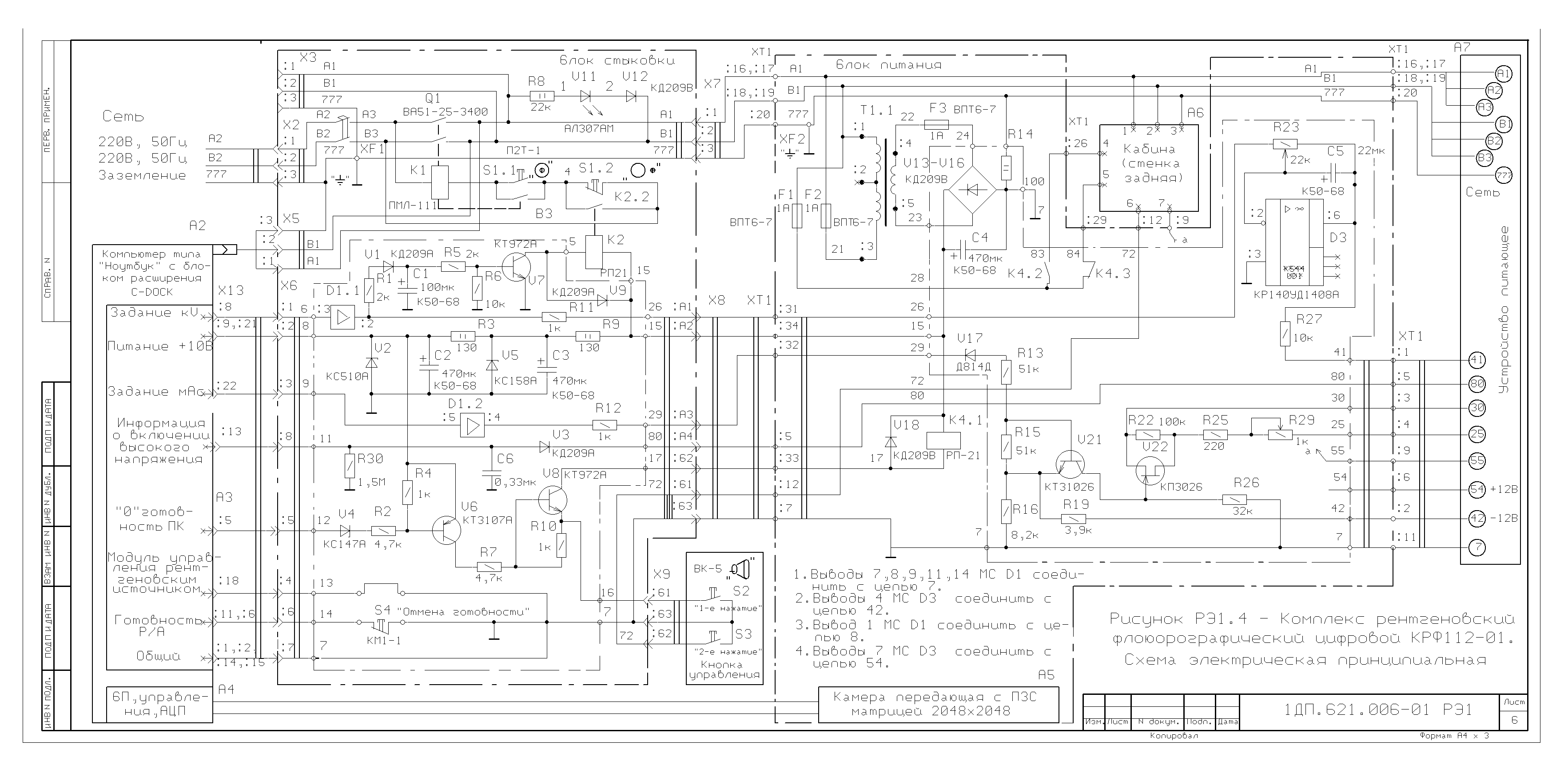

pyh, вот схемка, программу скинуть немогу, пишет какую то ошибку, программа весит около 300МБ может слишком много! Напишите свой почтовый адрес могу скинуть на него! Схемку скинте себе на компьютер, в браузере очень плохо она отображается!

Абсолютно согласен с shra по поводу докстанции!Довольно пакостное сооружение!В первую очередь необходимо проверить разъемы.А программа здесь абсолютно не причем!Все дело в контактах.

michail44, Докстанцию разбирал, там обычно плата вываливается из разъёма или окисляются контакты. У нас плата зафиксирована дополнительными клиньями.
