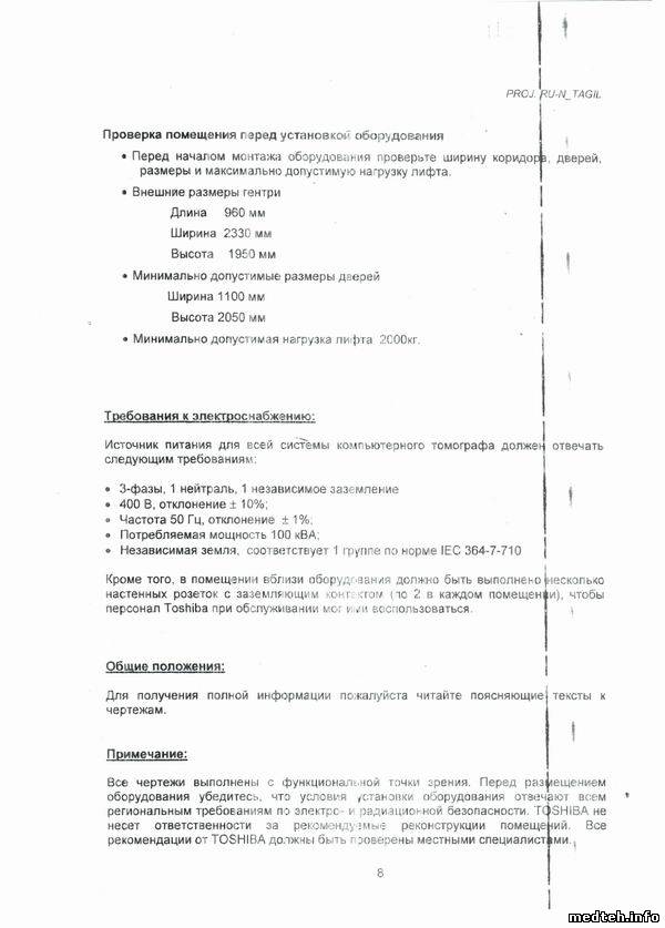

Вот сейчас идёт у нас разборка: купила больничка томограф Тошибу. Поставщик смонтировал.
На ТО же приехал тошибовский инженер, увидел, что аппарат на четырехпроводке подключён и запретил (!!!) работу.
Больничка на поставщика и на строителя, что кабинет готовил, в суд (со своей дури) подавать собирается, во время простоя ни мало убытков, так как платные услуги это были. А крайние как всегда мы! ireful Так и говорят, Вы же, мол, рядом в рентгенкабинете ковыряетесь, как будто, не видели, что строители "чудят", надо было сказать, что неправильно делают.
И это не первый случай. Я бы просто так по собственному интересу не стал бы вычитывать, что есть что: "земля", СУР или ещё какая "хрень" - жизнь вынуждает.
Конкуренты, мля, в каждом шаге ищут повод обосрать меня перед айболитами, сами айболиты хотят за 2 копейки получить полный сервис и кучу подарков ещё. Вот и приходится выглядеть умным и услужливым, типа: "Любой каприз - за ваши копейки". yes

medtechnik66Дата: Воскресенье, 25.Окт.2009, 15:40 | Сообщение # 16
У вас сообщений: 238
Цитата renmaster ()
в самой больнице силовые линии сами по себе являються 4-х проводными
В том то и дело, что строили отдельное отделение и линию питания новую прокладывали. Проложили четырехпроводный кабель. Земля с нулем соединена почти накоротко.
Монтировал поставщик - не знаю кто такие, а гарантия - на производителе (правильное представление о гарантиях см. в ТЕМЕ про ГАРАНТИИ. Гарантия производителя, поставщика не являются Владельцу защитой от его собственного организационного и технического идиотизма! ). При монтаже, наверное не смотрели что к чему.
Цитата renmaster ()
а что аппарат работал с проблемами?
По мониторам рябь шла, и периодически выбивало в аварийку.
Мужик из Москвы приехал, закрыл аппарат, сказал вернусь когда питание в норму приведете.
Цитата renmaster ()
покозать что явного соединения в самом кабинете нет.
В кабинете соединения нет. Но рядом с кабинетом - вводная щитовая, открываешь КСО - и видишь явные 4 провода на вводе. Тестером берешь земляной контакт любой розетки, второй щуп - на ноль, тестер пищит как при коротком. Очковтирательство не пролезет здесь.

medtechnik66Дата: Воскресенье, 25.Окт.2009, 16:01 | Сообщение # 18
Цитата renmaster ()
у них что проекта не было
Они сами же проект и делали (на каком основании Владелец передал каким-то привлечённым, всего лишь, строителям, да ещё и без лицензии на право проектирования, своё право/обязанность заказа проекта? ...). Первый раз в медицину полезли - сделали как для жилой квартиры. Не только по питанию напортачили, рентгензащиты - никакой. В пультовой дозиметр при съемке пищит как будто в процедурной находишься. Как они такой проект согласовали unknown Денег наверное чемодан отвалили shok .
Цитата renmaster ()
контакт с монтажниками и сервисом возможен?
Пробовали поконтачить когда монтаж шел - прячутся, юлят, в общем дают понять: пошли вы! это наша корова...
Строители теперь говорят, что к томографу не было тех. задания на подготовку кабинета, поэтому сделали в соответствии с общими правилами. Больничка тоже теперь тех. задание найти не может - строители наверное не вернули, а поставщик, говорят, прячется: не дозвониться не списаться. В общем полный дурном, и было бы нам наплевать, да вот только подтягивают и нас айболиты в эту разборку ireful

igora2Дата: Понедельник, 26.Окт.2009, 13:01 | Сообщение # 32
У вас сообщений: 137
испытания
Я не про СНиП, а про ТЗ на рентген.
Как говорит МЭК 364-7-710 "Электрические установки зданий" (смотри ТЗ).
3.13 Электрически независимые заземлители - заземлители, расположенные на таком расстоянии друг от друга, что максимально возможный ток, который может протекать по одному из них, не влияет заметно на потенциал остальных.

medtechnik66Дата: Понедельник, 26.Окт.2009, 21:06 | Сообщение # 34
Это расстояние конкретно установлено: не менее 15 метров.
Ну, уже совсем докапываешься! По-моему, если сказано: независимое, значит ни с чем не соединённое (само -ля, без ансамбля). Ну, а тогда, соответственно - рабочее.
zvm47, вот-вот, по тем-то ГОСТам они спроектировали - для РУМ 20 в самый раз будет, только вот Тошиба - глючит собака ireful
Цитата zvm47 ()
Любое измерение в технике должно проводиться аттестованными и допущенными приборами.
Да, да и я про то же! В своё время нас Энергонадзор не только по приборам напряг, но и зарегить свою электролабораторию обязал (раз уж мы на рентгенах чё-то мерием). Так что, не волнуйся, измерения компетентные.
Вот только интересно: от относительного ли нуля эти измерения (колышка в земле невдалеке от заземлителя данного инженерно-технического устройства)? ... Или от точки ввода шины от заземлителя в здание? ...
zvm47Дата: Понедельник, 26.Окт.2009, 21:21 | Сообщение # 35
У вас сообщений: 167
инж
Хотелось бы знать, что за аппарат, какой город и клиника мой знакомый работает в Тошибе я мог бы у него проконсультироваться, но надо все знать подробно. И вообще почему глюк вешается на заземление, могут быть и иные причины, особенно у Китайских аппаратов кои Зурабов понакупил по нацпроекту.
К слову, в аппаратах Диагност 56 и Изидиагносте (РДС4-АБРИС), коими я занимаюсь, есть защита при превышении напряжения на фазе выше 245 В он спокойно стоит без ошибок, но не работает.
Виктор.
medtechnik66Дата: Понедельник, 26.Окт.2009, 21:28 | Сообщение # 36
zvm47, а вот Тошибу не надо shok Они же томограф тогда совсем остановят. Так хоть к их приезду, надеюсь все норм будет. Сегодня главный айболит такой разгон строителям дал, обещали всё сделать как надо в кратчайшие сроки. Консультироваться с Тошибой пока не за чем, без них все понятно. Но, zvm47, буду иметь ввиду на будущее, спасибо за предложение good
