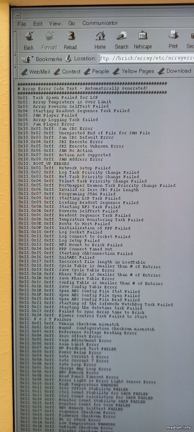

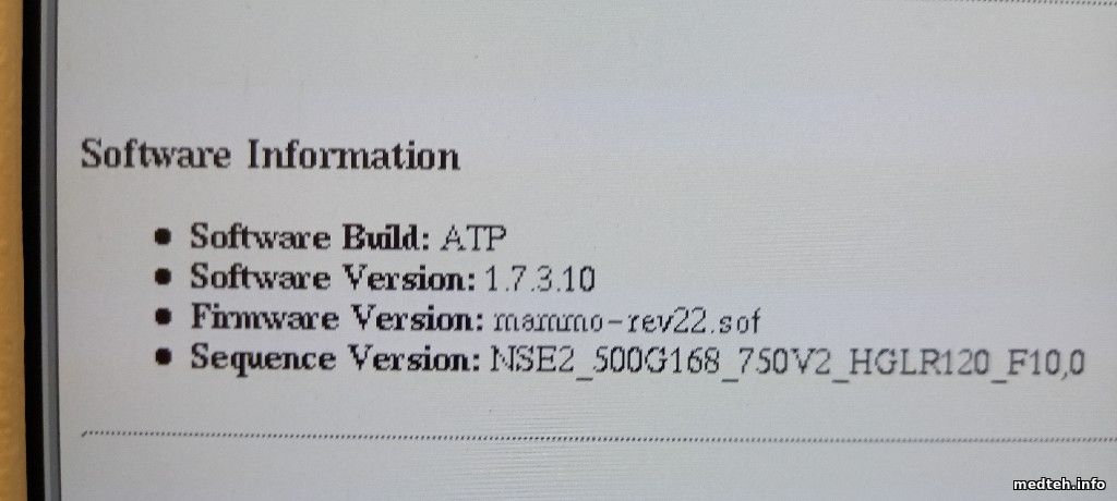

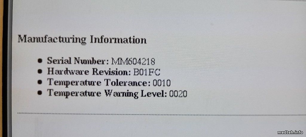

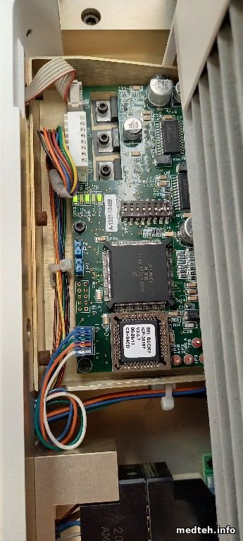

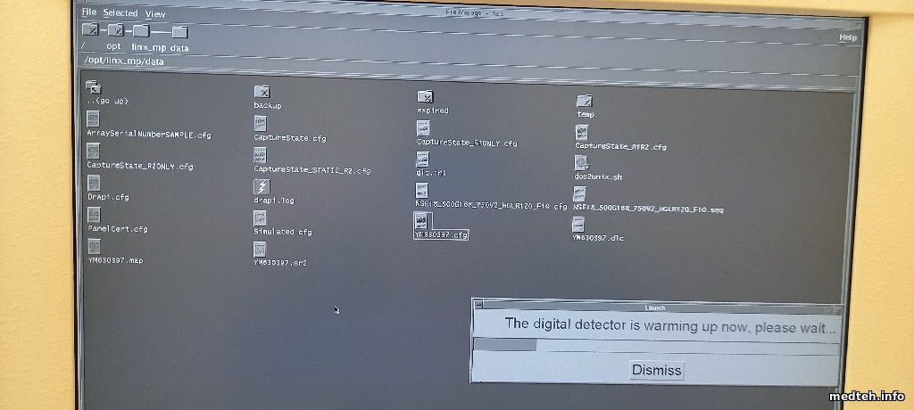

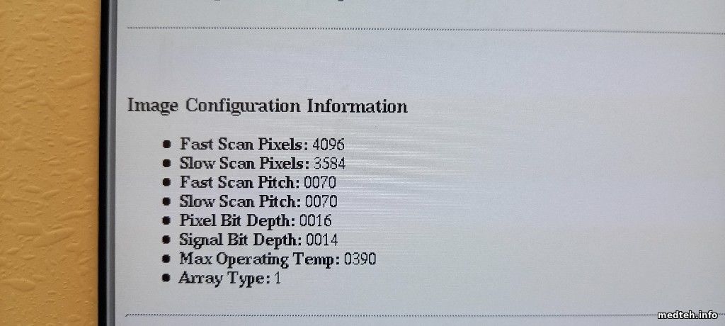

Излагаю суть. Клиент приобрёл маммограф (произведён в мае 2007) без детектора, и затем его докупил. При загрузке софта (Solaris 3.4) возникает ошибка с текстом "There was a problem communicating with the detector. Press OK to continue without the detector. " Детектор не имеет опознавательных табличек от слова "совсем", драйверов для него тоже не было, при запуске ведёт себя, вроде бы, корректно: перемещает в конечные положения сетку(grid), что сопровождается включением соответствующих светодиодов на плате(см.фото1). На данный момент нашёл информацию о родном (предположительно) детекторе его s/n YM630397 (см.фото2). Также при помощи netscape обратился к bricks, где нашёл, как оказалось и данные о текущем детекторе (см.фото 3, 4, 5). Лог детектора см.фото6.

P.S. Извините за возможную тупость, но первый раз столкнулся с такой системой. Картинка с логами пережалась, но суть: все процессы и проверки показывают сбой.
