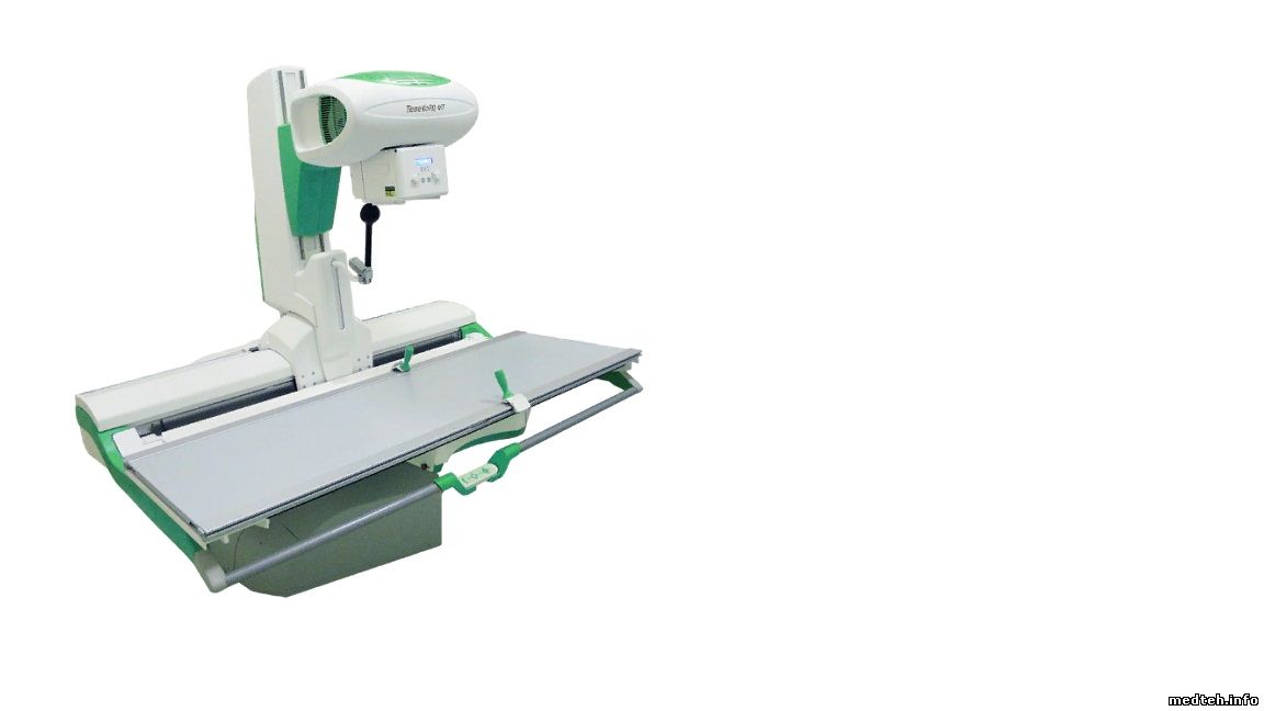

bespalnik72, сам аппарат стоит в отдельной комнате с системным блоком лаборанта. Аппарат выглядит как на фото.

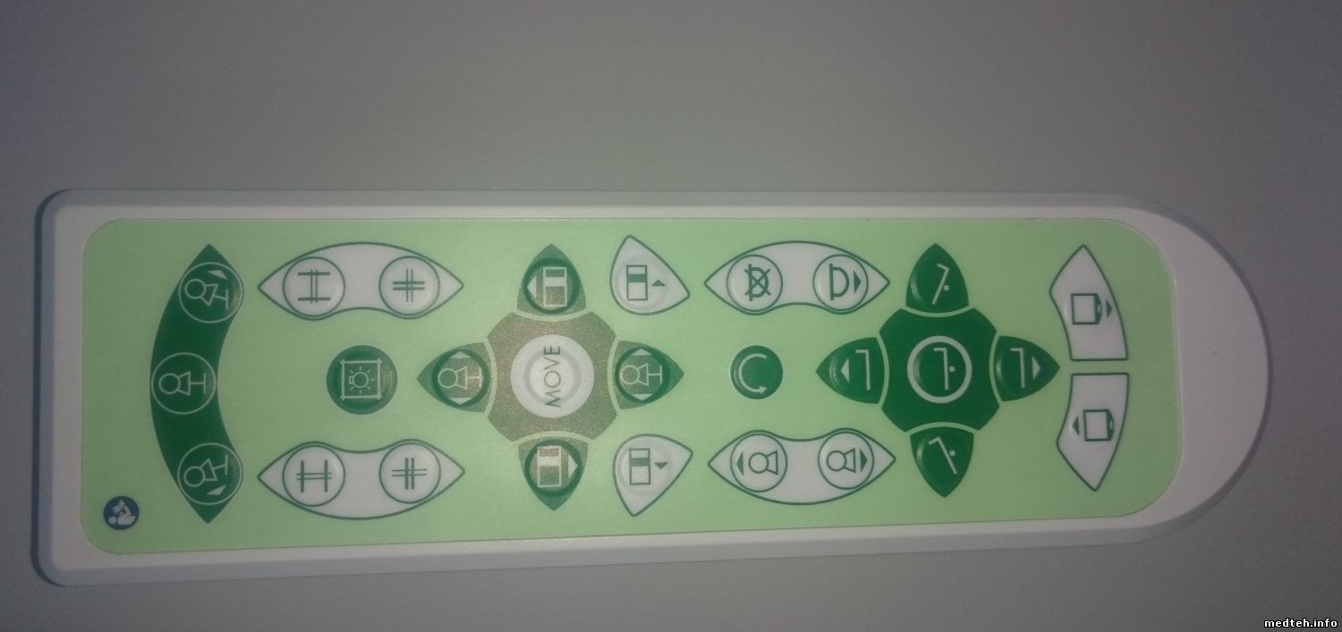

Сфоткал пульт управления

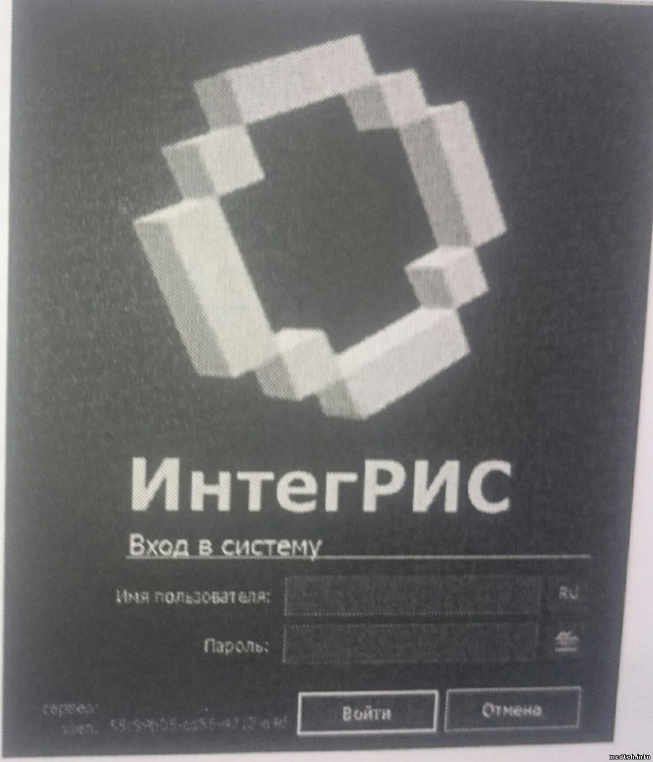

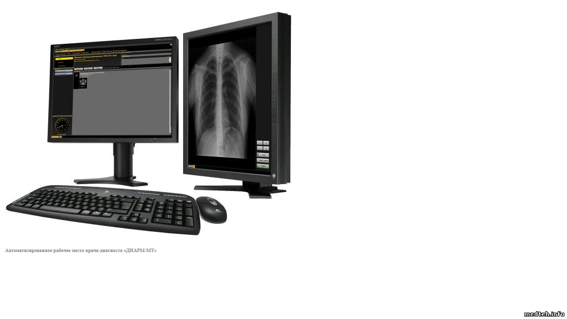

energo27Дата: Пятница, 09.Ноя.2018, 01:46 | Сообщение # 7
Unknow
...сама программа на ПК лаборанта (он же сервер) и на ПК доктора выглядит как на фото:
программное обеспечение ИнтегРИС для комплекса аппаратно-программного Диарм-МТ - полностью так называют эту программу я так понял...
Сообщение отредактировал energo27 - Пятница, 09.Ноя.2018, 02:07

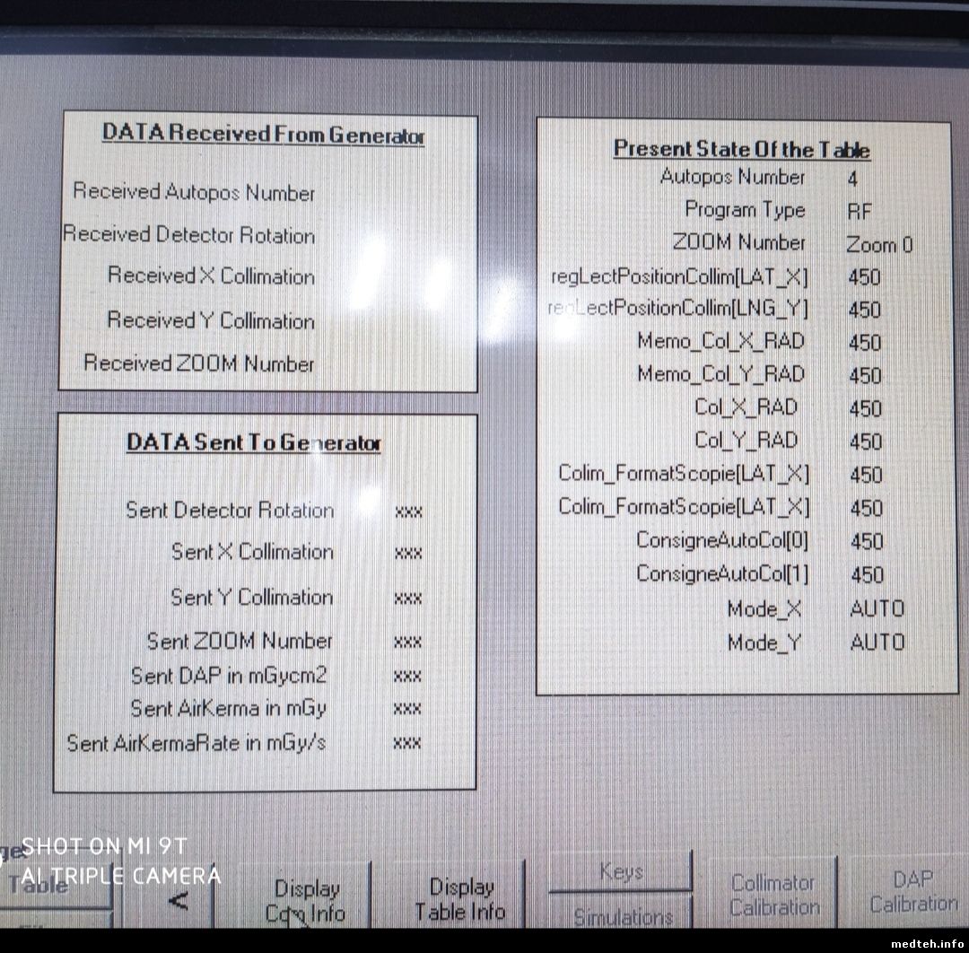

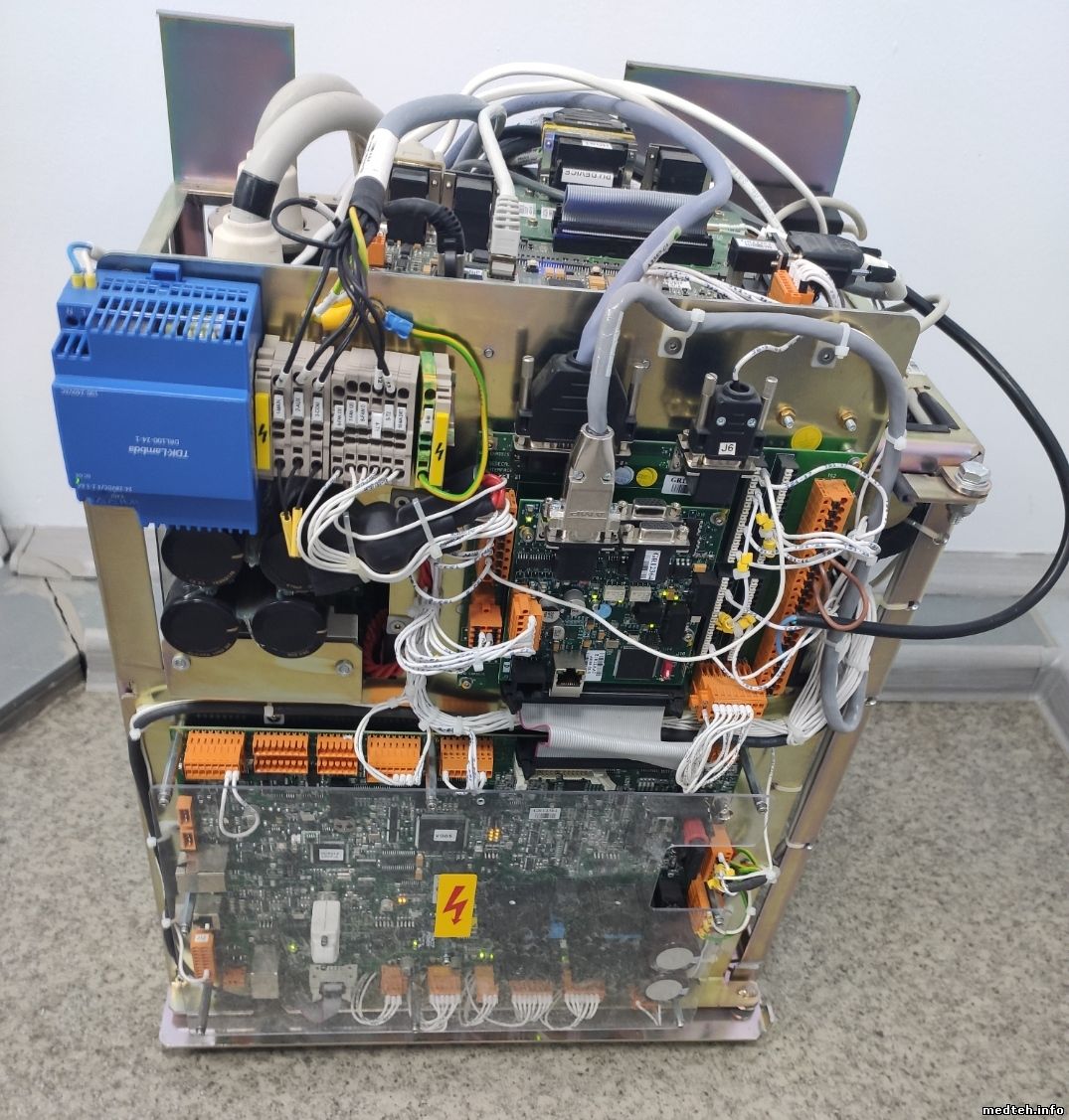

Andrey0612Дата: Среда, 16.Сен.2020, 07:02 | Сообщение # 12
У вас сообщений: 70
Ижевск
Может кто сталкивался с такой проблемой. Нет готовности генератора (на пульте горит красным иконка генератора). Не могу понять или нет связи или что-то с генератором с чего начать. Заранее спасибо!

Andrey0612Дата: Среда, 16.Сен.2020, 17:39 | Сообщение # 14
У вас сообщений: 70
Ижевск
Спасибо. При включении питающе запускается, питание по крайней мере на него подаётся. Кнопка "on" имеется ввиду джампик или ?
Andrey0612Дата: Среда, 16.Сен.2020, 17:41 | Сообщение # 15
У вас сообщений: 70
Ижевск

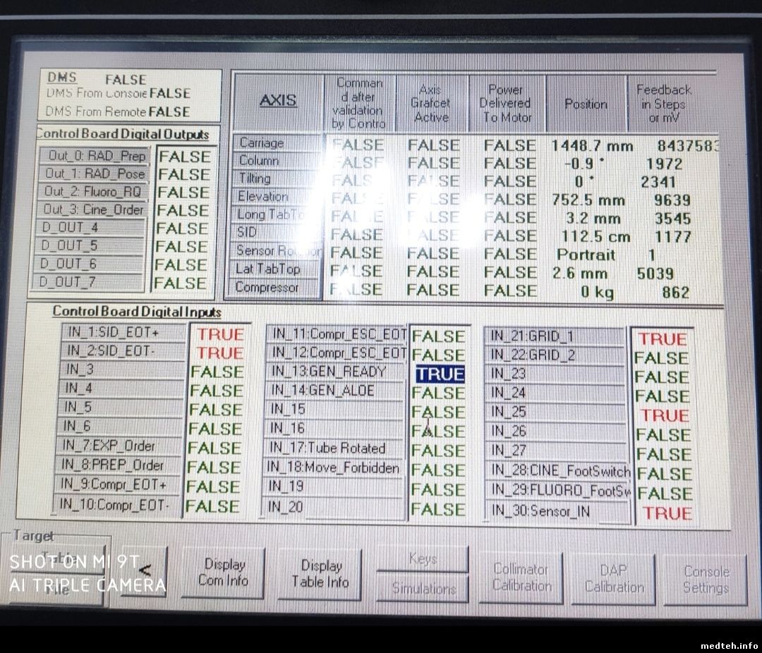

Фото из сервис меню на пульте, если оно поможет конечно

Andrey0612Дата: Среда, 16.Сен.2020, 20:21 | Сообщение # 17
У вас сообщений: 70
Ижевск
Stephanix D2RS, если я не ошибаюсь.
Сообщение отредактировал Andrey0612 - Среда, 16.Сен.2020, 20:29
AVAMДата: Среда, 16.Сен.2020, 22:29 | Сообщение # 18
У вас сообщений: 299
москва
SEDECAL SHFR 600

Andrey0612Дата: Четверг, 17.Сен.2020, 07:43 | Сообщение # 19
У вас сообщений: 70
Ижевск
Как его идентифицировать?
Сейчас есть только фото шильдика.
AVAM, нет, питающее там по моему другое (может, конечно, я и не прав).
Andrey0612Дата: Суббота, 19.Сен.2020, 19:05 | Сообщение # 20
У вас сообщений: 70
Ижевск
Теперь немного разобрался, я как понимаю, это аналог аппарата Stephanix D2RS.
Питающее запускается, но просто нет связи между питающим и пультом аппарата. Буду у аппарата, по пробую просто по пинговать.
Просто никакой документации на аппарат нет, кроме инструкции.
Если кому пригодится, то пароль на сервис и вход в Винду в пульте 1111
Andrey0612Дата: Понедельник, 21.Сен.2020, 18:29 | Сообщение # 21
У вас сообщений: 70
Ижевск
Немного ввёл в заблуждение - поторопился.

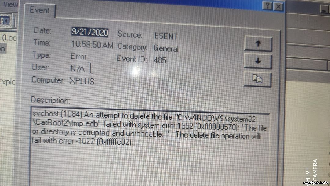

В данном аппарате нет связи между генератором и пультом. Соединяются они по lan. IP генератора с пульта пингуется. Возможно проблема в ПО пульта аппарата. Как это проверить не знаю. Просто, судя по утилите eventlog, были ошибки при обращении к файлам, это поправили, не помогло.
Документации нет, софта нет.
Даже не уверен на правильном ли я пути.

Andrey0612Дата: Среда, 14.Окт.2020, 18:23 | Сообщение # 23
У вас сообщений: 70
Ижевск
Проблема была с софтом в пульте. А питающее SEDECAL SHFR 600
