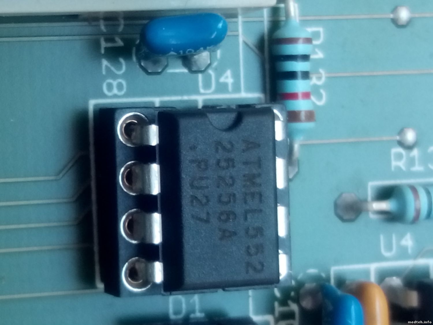

А пока нашел на плате ZST2C микросхему ATMEL552 25256A SPI Serial EEPROM,
она на "кроватке", прочитал с Pony-Prog, там пусто. То есть надо его прошить?
Где взять прошивку?

Там точно прошивка должна быть? Не могли в ней настройки храниться?
