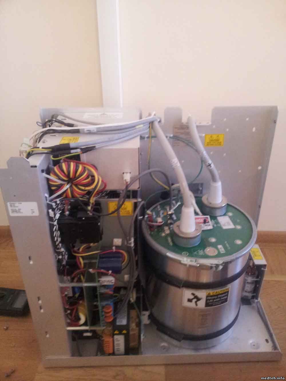

OPERA RT20 Harp представляет собой компактный блок для рентгенографии, снабженный томографической функцией. Благодаря своей чрезвычайно компактной конструкции комплекс «Harp», можно крайне быстро, легко и с минимальными затратами смонтировать в любом диагностическом кабинете даже малых размеров.
Это рентген-диагностический комплекс на 2-а рабочих места, позволяет выполнять все виды графических исследований, в положении стоя, сидя и лёжа, включая томографию, латерографию, снимки пациентов на каталке с большим фокусным расстоянием.
Система рентгенодиагностическая "Opera RT20 Harp".

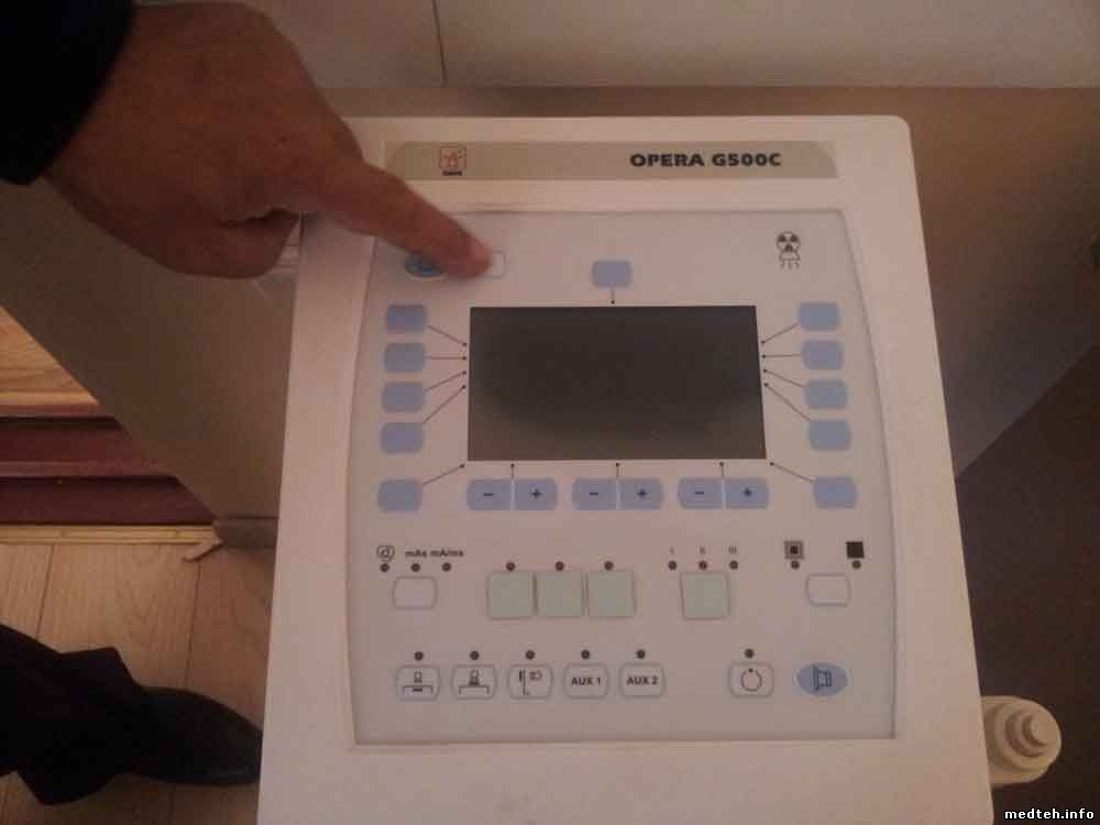

Пульт работает, всё остальное - нет.

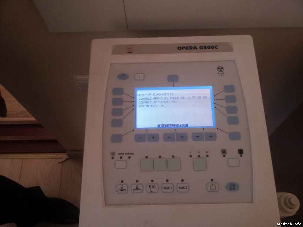

Сам пульт работает, на кнопки реагирует, команды подает, но они не исполняются. Пульт над столом не светится вообще, сам стол двигается руками куда угодно в горизонтальном положении куда угодно, по утверждению врача, хотя не должен.

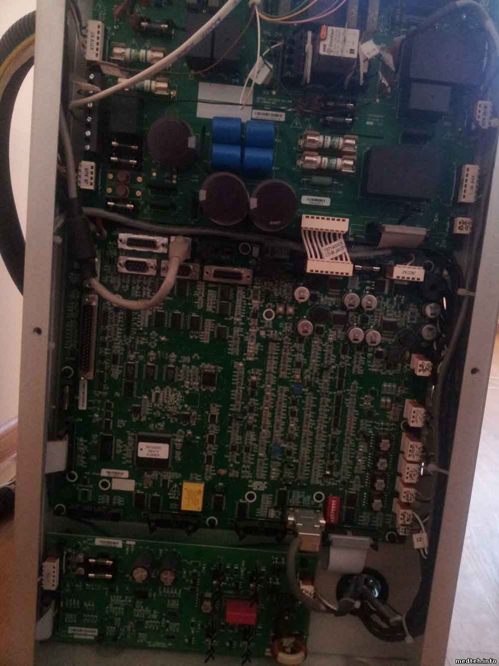

В блоке электроники предохранители все целые, пусковое реле срабатывает. Это пока все, что мы проверили.
Ткните, пожалуйста, носом, какие телодвижения производить дальше.

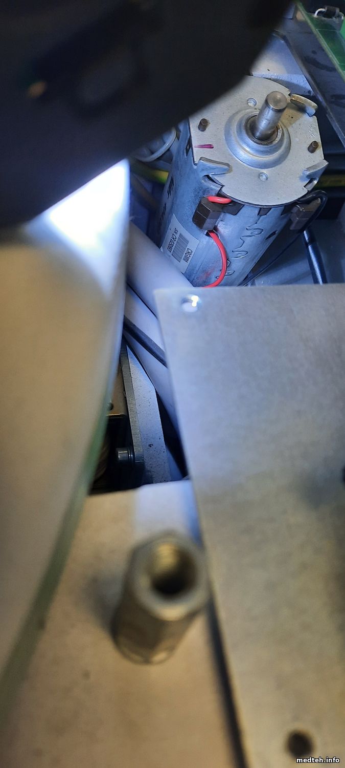

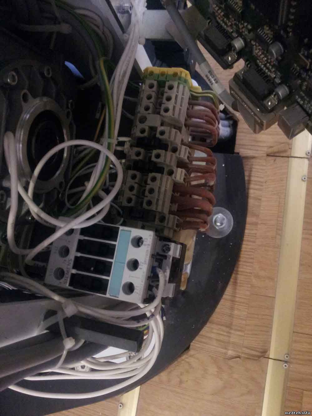

Попытались залезть под днище стола. Открутив болтики, обнаружили только двигатель (рис.18).
Ещё раз попробую сформулировать ситуацию.
На данный момент пульт включается, при этом слышится щелчок во втягивающем в генераторном блоке и в стойке маммографа (извиняюсь за возможно неправильные названия).
Стол и панель стола не реагируют совершенно, на панели не светится и не управляется ничего. При нажатии на кнопку облучения слышно раскручивание анода и на этом все.
Где располагается электроника стола и его панели?

На пульте показывала оператор, всё выставляется, всё меняется.

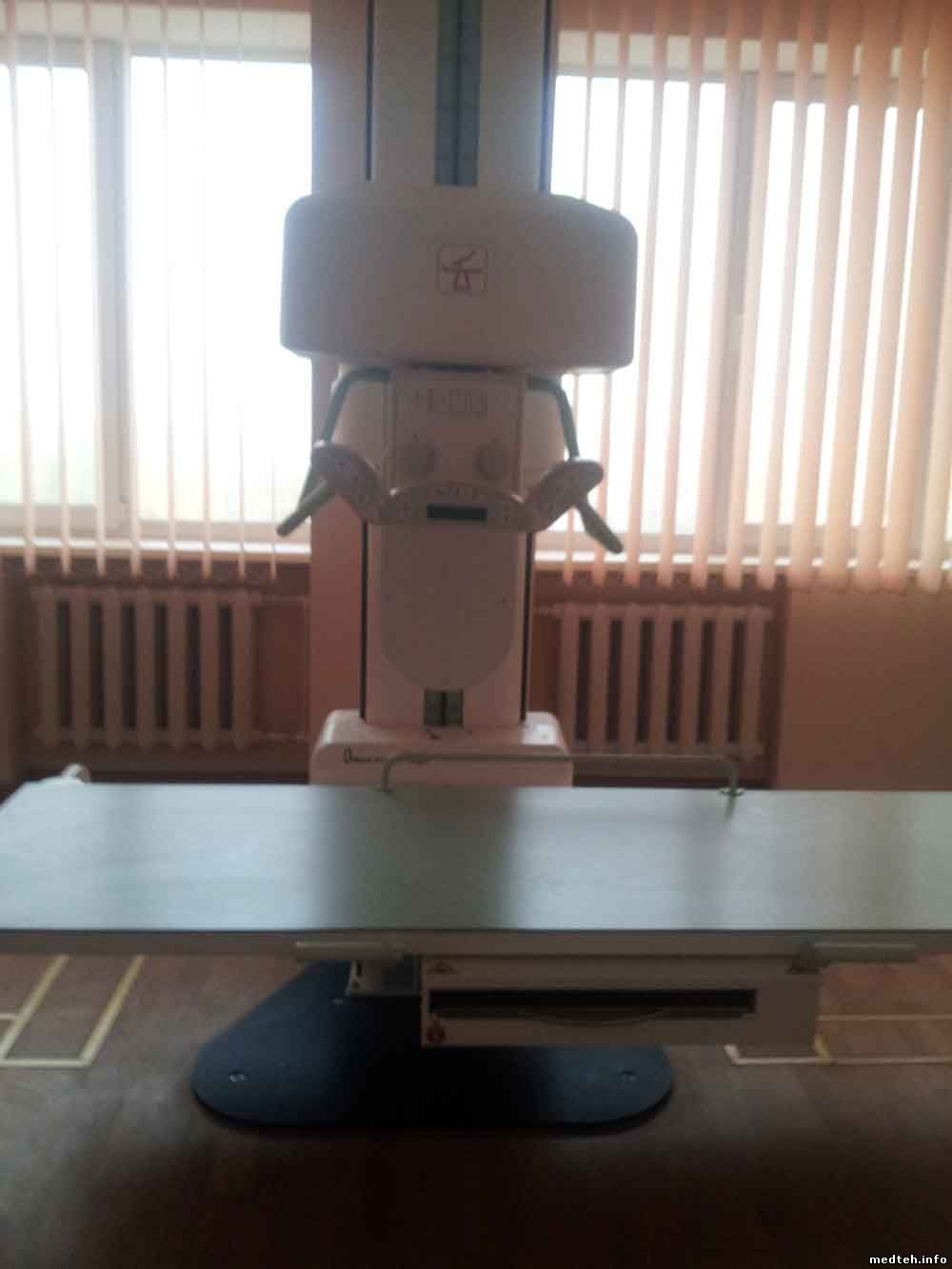

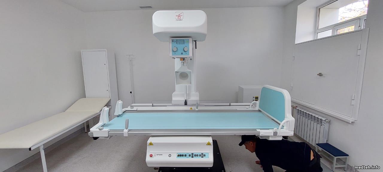

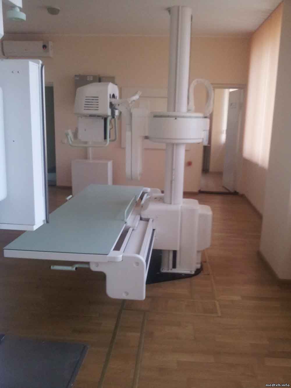

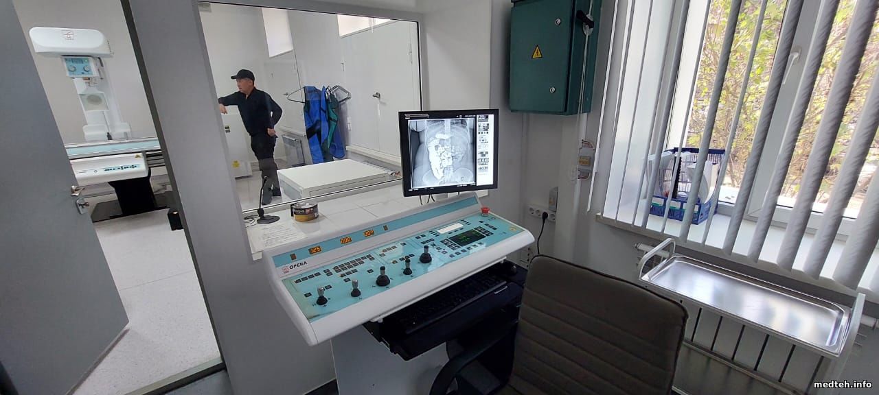

Если пульт питающего запускается, то дело в столе. Вопрос: где фото пульта управления столом?
И, пожалуйста, фото всего стола целиком. Есть ли шкаф управления столом или всё в нём ...
petroveechДата: Четверг, 19.Окт.2017, 13:49 | Сообщение # 9
У вас сообщений: 1073
Иженер

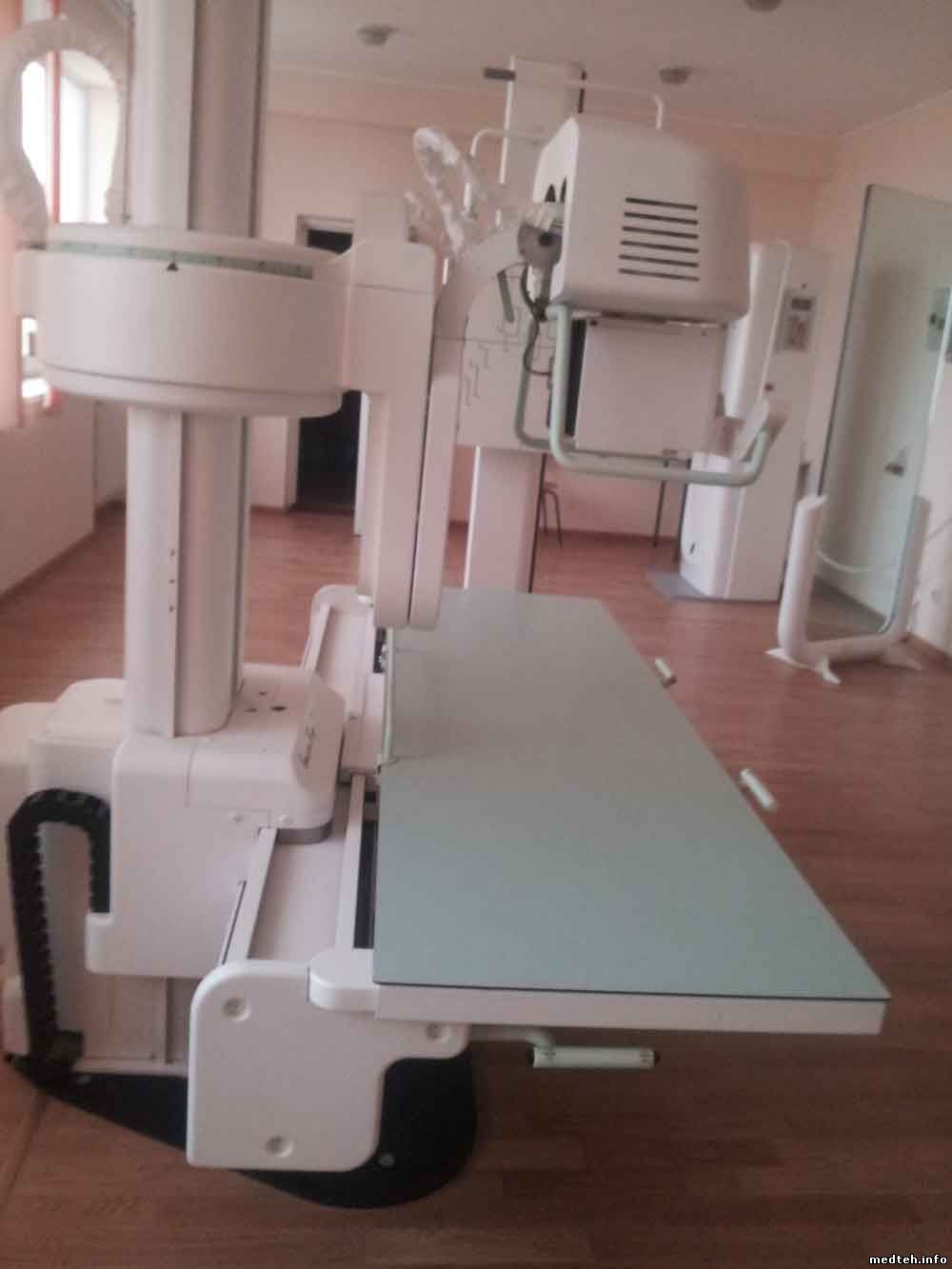

Сделайте, пожалуйста, фото стола. Только полностью. В профиль и анфас.
То, что Вы сфотили, это питающее для снимков. К столу отношения по идее практически не имеет.
Либо внутри стола, либо ещё блок должен быть где-нибудь на стенке.

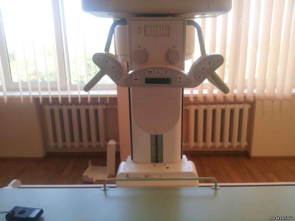

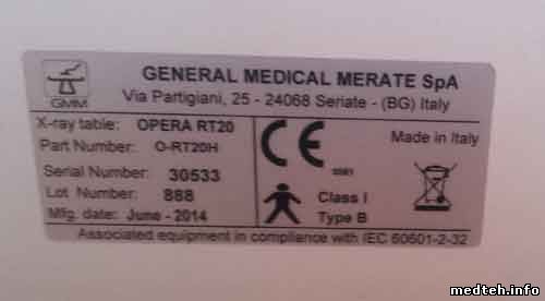

Я же давал фото в самом начале:, там 1-е фото - пульт управления столом, 2-е - шильдик этого стола, 3-е - центральный пульт, 4-е - платы генератора, и 5-е - внешний вид самого генератора.
Есть ещё стойка маммографа.

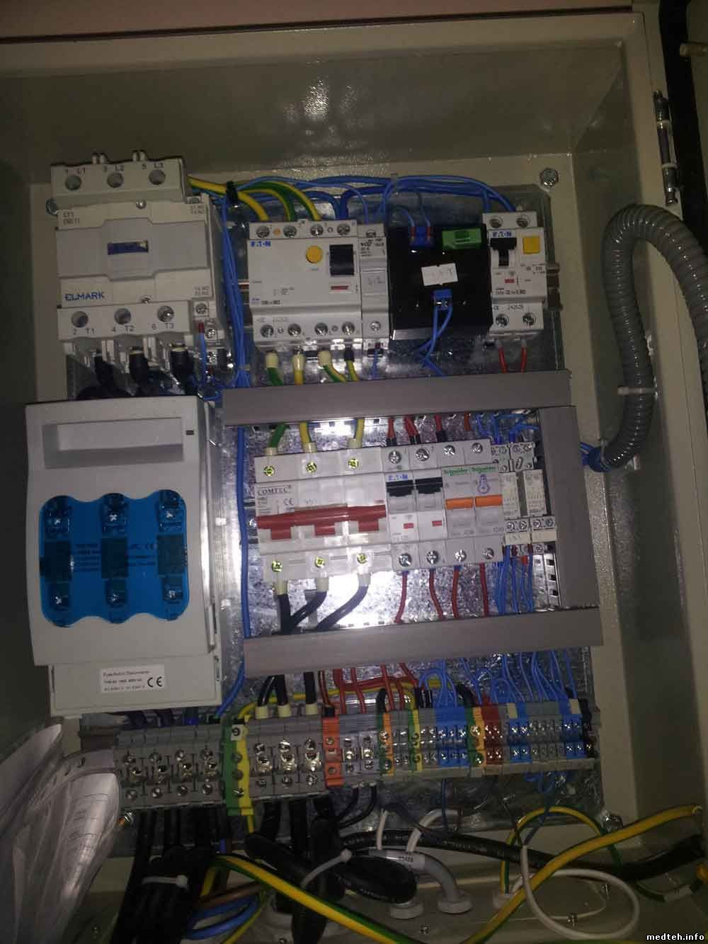

Есть электрощит, мы проверили все автоматы на входе и выходе, напряжения есть. Там, правда, ещё релюшки какие-то стоят. Нужно его фото?

1-ое фото это малый пульт управления, поэтому и прошу весь вид.
Короче, чтобы было понятнее и на будущее снимайте всё-всё-всё близко и отдалённо, и внешний вид собранный, и разобранный, детально надписи на платах (это может помочь в поиске прошивок).

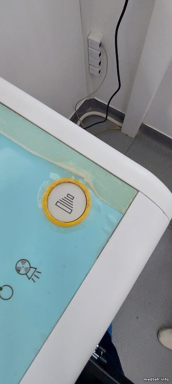

Выкладываю фото стола и щита.
В щите автоматы проверены, но, может, проблема в релюшках?
Стоит в щите что-то проверять?

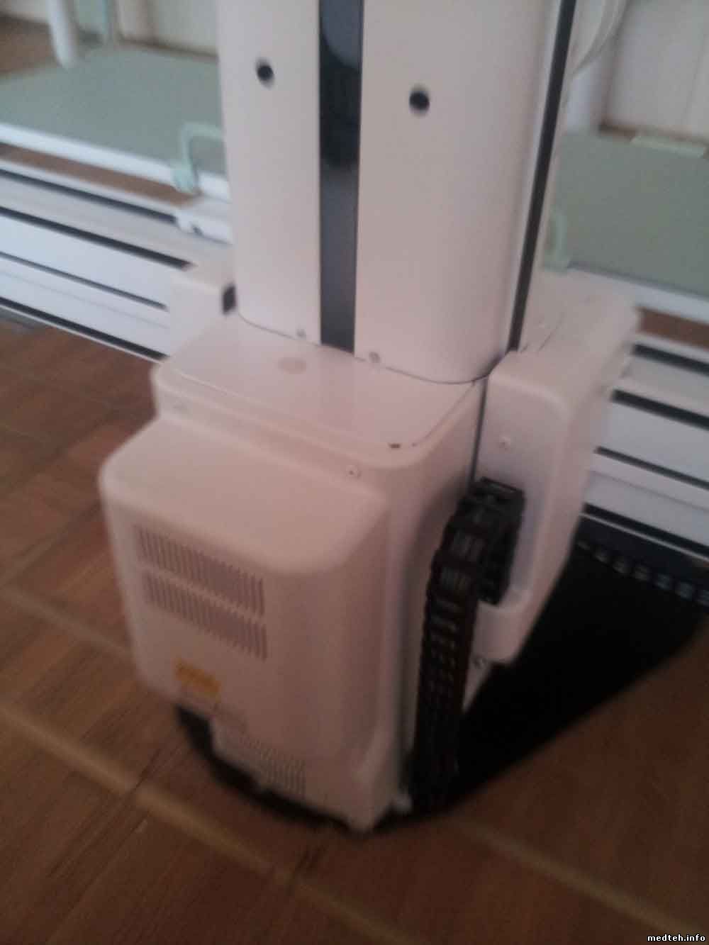

В самом первом сообщении пятое фото - блок электроники. Здесь не может быть управления столом?

Нет, это генераторное.
Снимай крышку сзади стола, смотри там, потом по кабелям откуда команда на включение его.

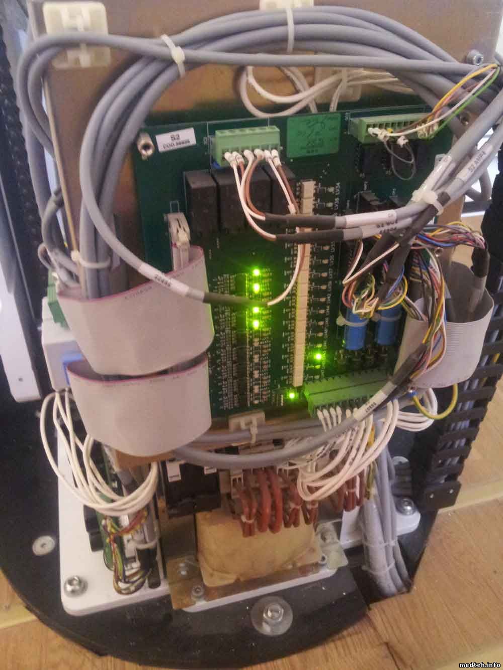

"Раскурочили" мы наконец-то сзади стойку стола. Честно говоря, не успел прочитать цитированное, но поскольку меня настойчиво толкали на мысль, что управление должно быть в столе, то после подсветки фонариком через щели увидели что-то похожее на плату.
Почему "раскурочили"? Задняя крышка, помимо кучи болтиков, имела 2 болтика, спрятавшиеся за подшипники вертикальных направляющих, добраться к ним не было возможности, а поскольку они с краешку крышки, постарались поаккуратнее вырубить отверткой в качестве стамески кусочек крышки 2х2 см вместе с болтиком.
Варвары. После разборки выяснилось, что сверху можно было вставить большой шестигранник, и, долго-долго вращая, сдвинуть стол вниз.
В общем, крышку сняли, и обнаружили, трансформатор, плату управления, плату фильтра и какую-то платку, вроде бы, с 2-я релюшками.
Питание действительно не поступало вообще. В результате долгих поисков выяснилось, что виноват средний из трех предохранителей (8 А), встроенных прямо в колодку трансформатора. В глаза они совершенно не бросались, поэтому нашлись после проверки напряжений после транса.
Стол с панелью заработали, но, как оказалось, рано радовались. Пришли операторши, и выяснилось, что стол в горизонтальном положении двигается только на себя-от себя, влево-вправо не хочет. Еще в процессе ремонта он то двигался свободно, то вдруг начинал тормозить. Сейчас "заторможенный" окончательно, при приложении хорошего усилия сдвигается чуть, но ломать нет желания, завтра будем разбираться с этим. Еще не работает лампочка центратора (не знаю, правильно ли обозвал, так говорили операторши). Девочки говорят, что работала.

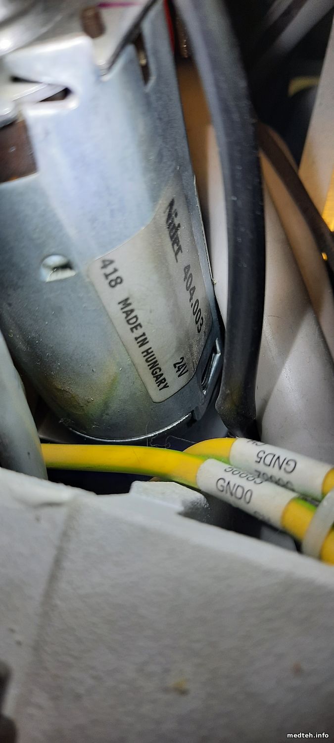

Управление тормозами стола происходит кнопками расположенными на рукоятках деки спереди стола, кнопки включены параллельно. Еще обратите внимание что рядом с касетоприемником справа есть механический рычаг (ручка) который фиксирует касетоприемник с трубкой на одной оси. Если нажать эту ручку и сместить касетоприемник в сторону, то у стола отключаться все тормоза. Сам как то попался на это. Лампочка обычно 24V150W.

Стол тормозил сам тормоз. Не знаю, вследствие чего у соленоида, используемого, как тормоз, выломало 2 болта, на которых он фиксировался, его перекосило, и он тормозил чисто физически. Вытащили, высверлили остатки болтов, поставили на место с новыми болтиками, и все заработало. Кстати, похоже, из-за этого и сгорел предохранитель, провода соленоида были погоревшими, коротнули друг об друга.

AltQДата: Понедельник, 24.Июл.2023, 14:25 | Сообщение # 30
инженер по мед оборудыванию
Балашиха
Форумчане, доброго дня.
Нужна помощь!!!
Рентген OPERA RT20, электродвигатель поворота трубки самопроизвольно останавливается, не смотря на то что питание на него идет. Слегка стукнув по корпусу эл.двигателя, он начинает вращаться, трубка продолжает движение по или против часовой стрелки. Подозрение на предельный износ щеточного узла, возможно вместе с коллектором (2008 г.в.) Официалы молчат.
Можно чем заменить двигло?
Там ещё и редуктор.
Инет не даёт по движку никаких характеристик для подбора аналога.
Может кто сталкивался!
Фото во вложении.
sekosДата: Вторник, 25.Июл.2023, 10:34 | Сообщение # 31
У вас сообщений: 194
Пенза
https://www.smolka-berlin.de/onlines....281
Или заменить щетки, или попросить "советского Инженера" - он заменит yes
