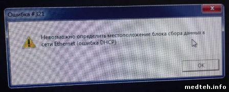

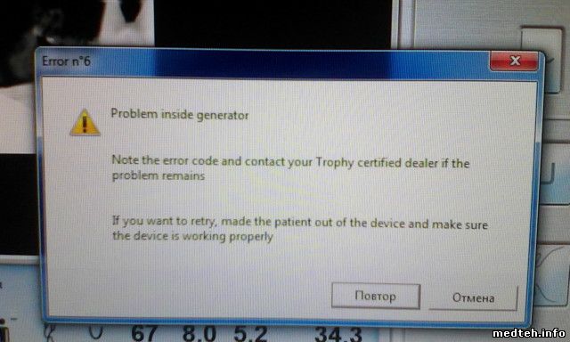

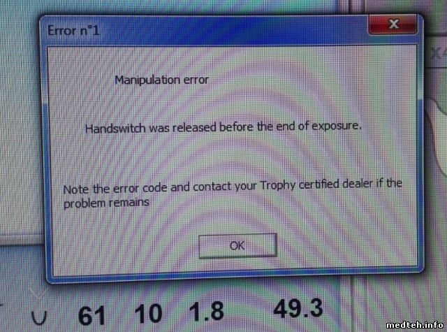

В ходе перепланировки рентгенкабинета аппарат был переставлен в новое место. Практически сразу после этого, в процессе эксплуатации стал давать периодические сбои, и выскакивают ошибки. Были разные ошибки, сфотал их на экране другой медтехник (я сейчас в отпуске) выложу позже с его телефона. Они с программистом обнаружили два сетевых подключения на компьюторе, одно удалили, стал работать стабильнее. Приглашенный медтехник, который раньше обслуживал у нас рентгенаппараты, сказал что я его неправильно установил, слишком далеко от стены, что аппарат трясется, и поэтому и дает сбои. Сегодня я приходил, на мне аппарат выдал ошибку Error n*6.
Вот фото:
Вот перевод:
Цитата
Проблема внутри генератора. Запишите код ошибки и обратитесь трофей сертифицированного дилера, если проблема остается. Если вы хотите, чтобы повторить, сделаны пациента из устройства, и убедитесь, что устройство работает нормально.

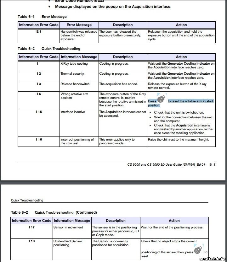

Вот изображение из юзермануала по ошибкам:
Вот перевод из юзермануала по ошибке I 6
Цитата
Неправильная вращения рукоятки

Когда на мне проверяли, я чувствовал вибрацию аппарата, когда позиционировалась система, в момент остановки после перемещений. Во время экспозиции, вибрации я не чувствовал но на пол-дороге система остановилась и выдала ошибку.
Возможно I6 'это другая ошибка. А вылетала Е6. Тогда получается, что пользователям доступна только расшифровка Е1, а остальные для в сервисмануале.

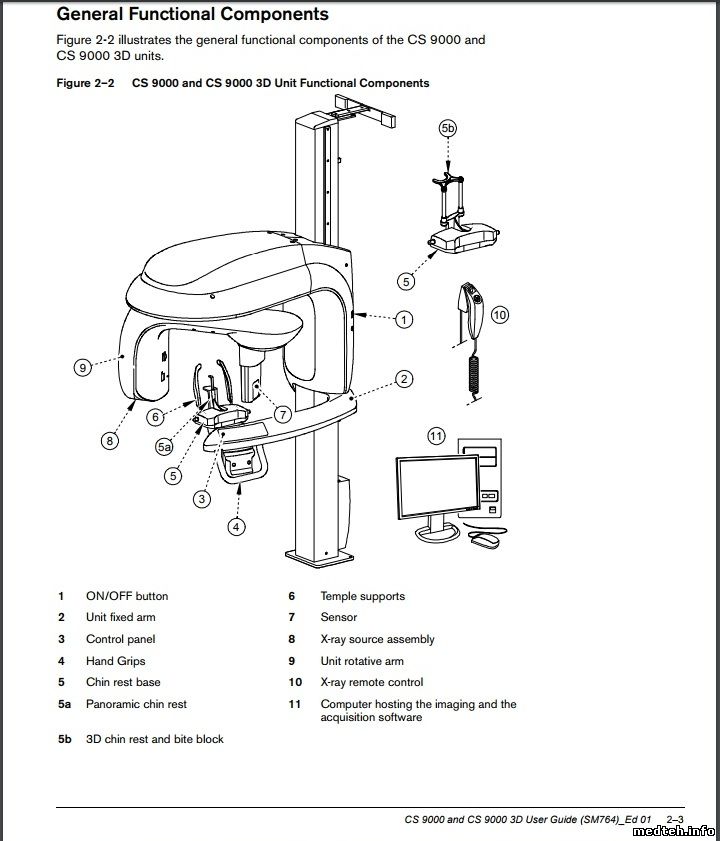

Кстати, на кронштейне крепления к стене три резьбовых отверстия. На кронштейне аппарата их два. Следовательно, прикрепить его к кронштйну можно и ближе к стене и дальше от стены. То есть, совместить два отверстия на аппарате или с дальним от стены и средним отверстиями кронштейна или со средним и ближним к стене. Я уже было решил, что я действительно накосячил. Но в мануале нашел рисунок, на котором хорошо видны три отверстия кронштейна и аппарат своими двумя закреплен к дальнему от стены и среднему, то есть именно так, как я сделал.
Может кто прокомментирует этот момент, почему есть возможность закрепления аппарата на разных расстояниях. Как стоял аппарат до перестановки, я, по дурости, не обратил внимания. Закрепил дальше, т.к. было удобно монтировать подключение кабелей сзади внизу, сделал все аккуратно в кабельканал большой.

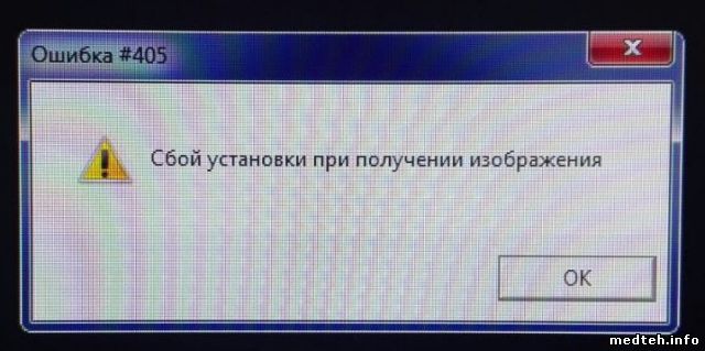

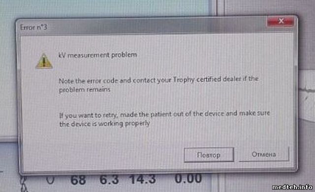

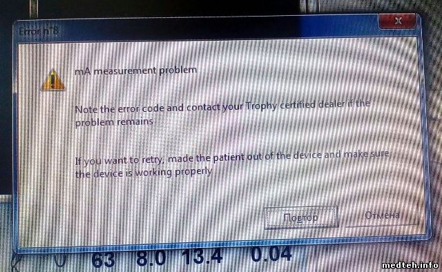

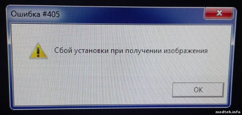

Добавлено 23.07.2017. Прислали мне фотки с экрана компьютера, какие ошибки еще вылазили:

Вот какие еще ошибки были:

В общем, программист нашел, что антивирус заблокировал какой-то файл на компьютере. К чему относился этот файл, он затруднился ответить. Но после снятия блокировки аппарат заработал. Пока проверяли только в панорамном режиме, на 3D назначения пациентов вчера не было.

Половина ошибок - проблема со связью, удалите антивирус и отключите брандмауер,
Е1 - кнопку рано отпустили,
Е3,6,8 - аппарат не откалиброван после переезда, проблемы с напряжением, также не исключены проблемы с моноблоком.
