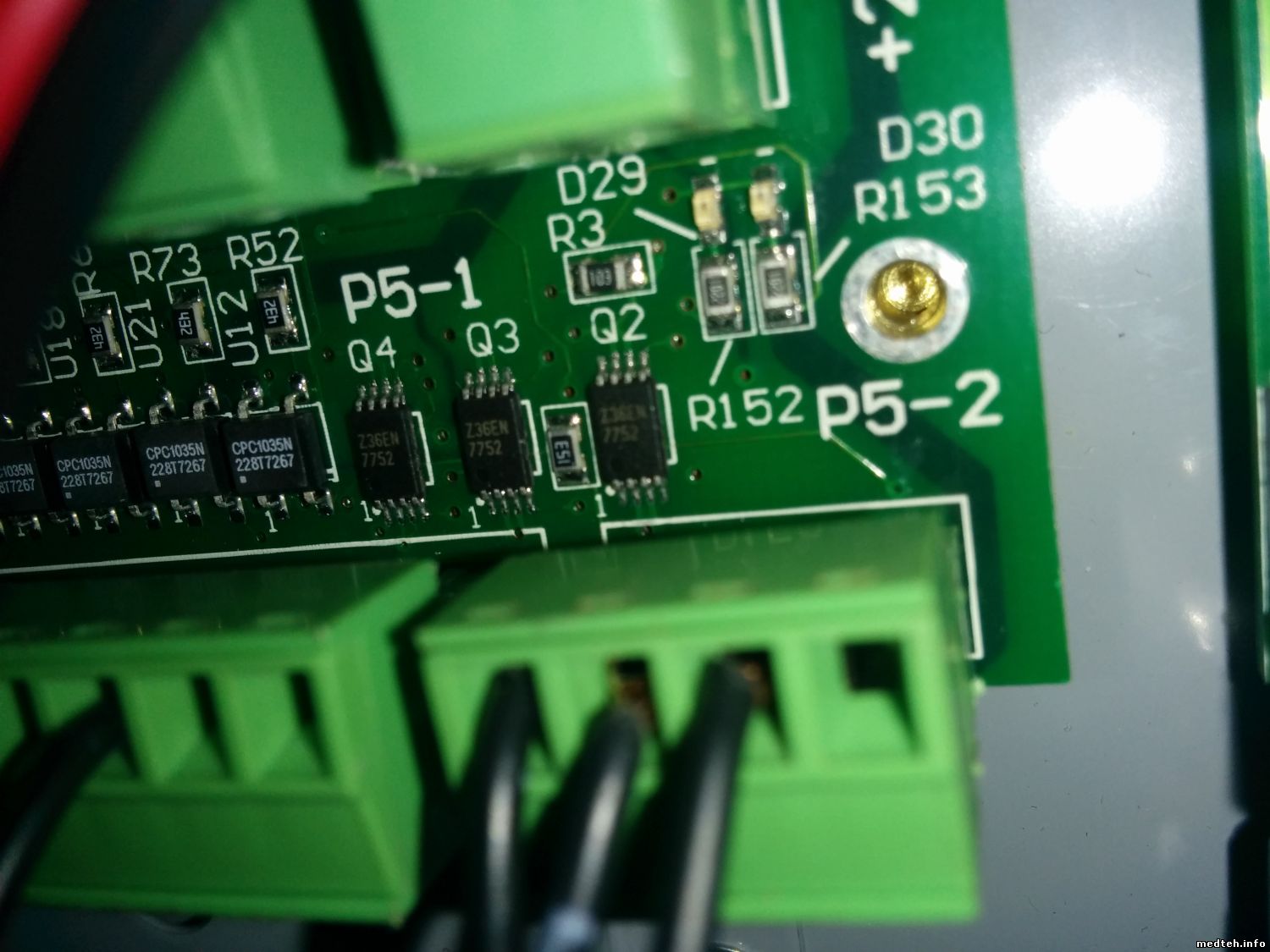

ТелеКоРД-МТ-1, аппарат 2014 года. Проблема со скопией.
Помогите с документацией на скопию, kz_a@mail.ru . В ручном режиме скопия работает нормально, в автомате КВ улетают до максимума. Фото платы обработки видео сигнала прикрепил. Сигнал ССЯ на разъёме РП5-2 постоянно висит 2 В.

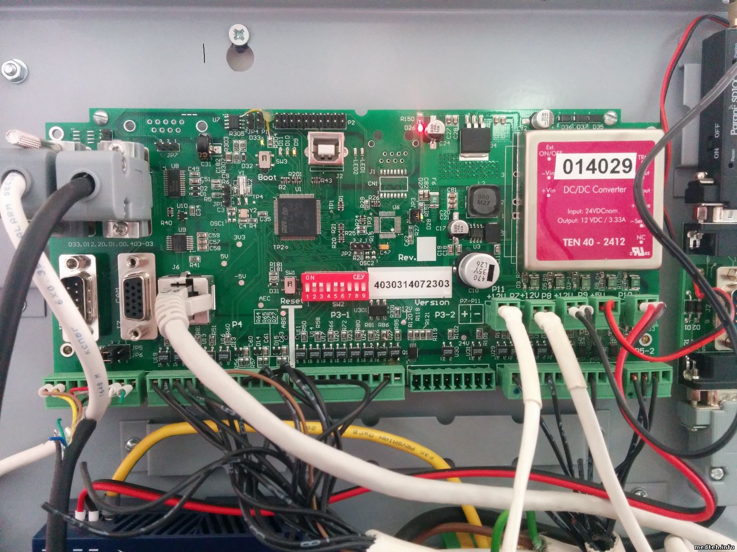

Фото РП5-2.
