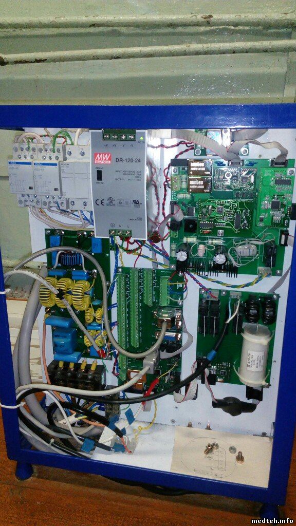

Добрый вечер. На ПСШ BioScope в работе на автомате скопия не добивает, приходится переходить на ручной режим и поднимать режимы. Как я понимаю проблема заключается в плате ССЯ,а именно нужно ее настраивать(калибровать). Питающие стоит новое( 2 белых бака-один на стол стойку,а другой на псш). Аппарат 2009г
Помогите схемами на это питающие. Где находится плата ССЯ и есть у кого опыт его настройки
прилагаю фото одного из питающих

Попадоз... Это Гелпик, не иначе... Сочувствую. Там трудно, нужно входить в сервисный режим пульта, включать Эксплорер, запускать программу калибровки... И инструкций вменяемых нет, извини. Как делать, помню, но без этого аппарата перед глазами не расскажу. Предлагаю забить. Или тупо с помощью резистора погасить сигнал регулировки с камеры...

Печально... Даже инженер с гелпика не подсказал,что делать. Вменяемой документации нет как и схем((
