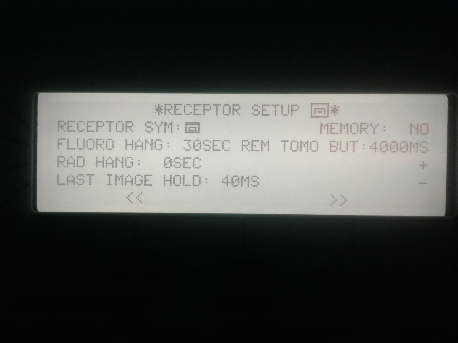

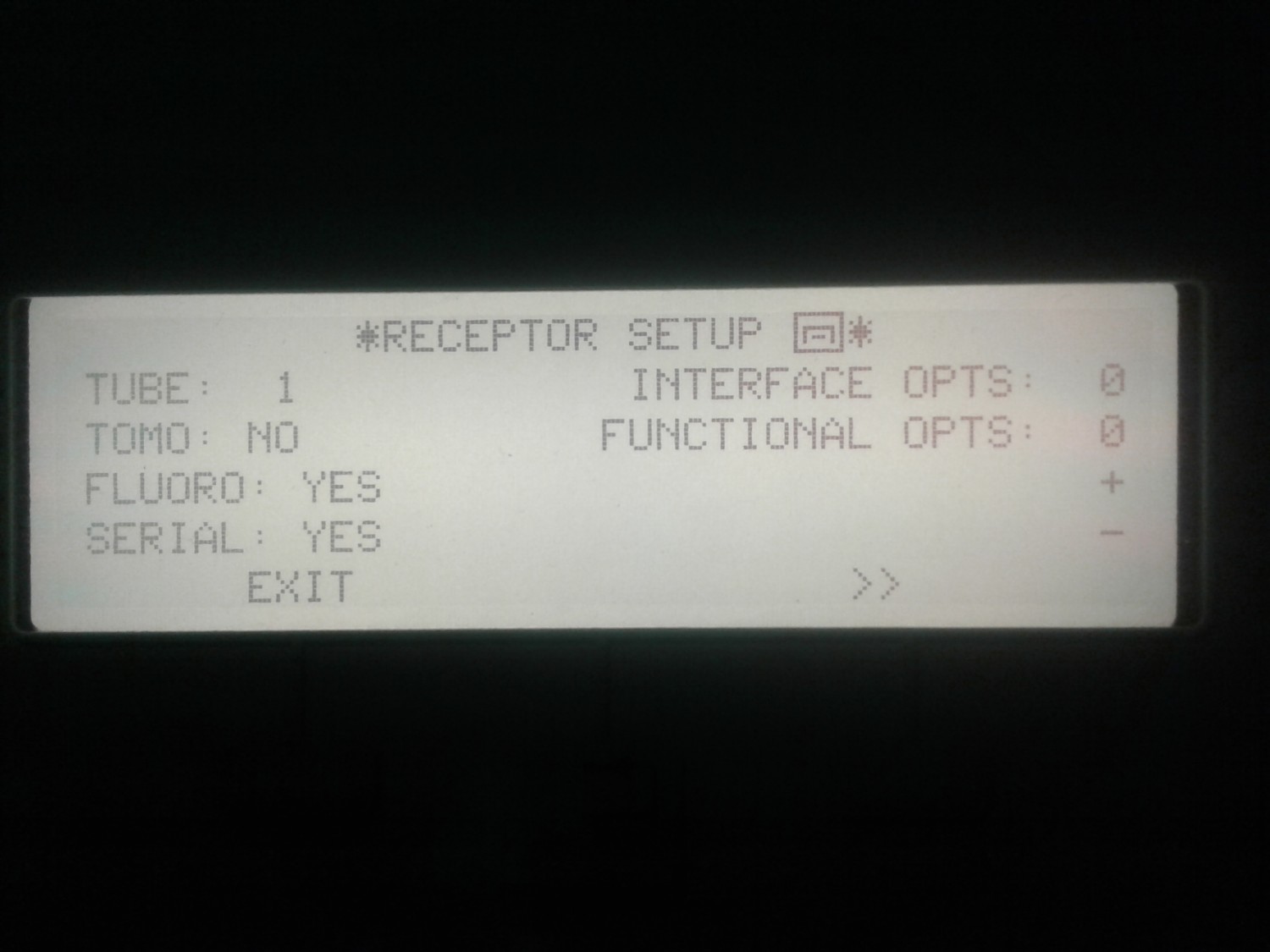

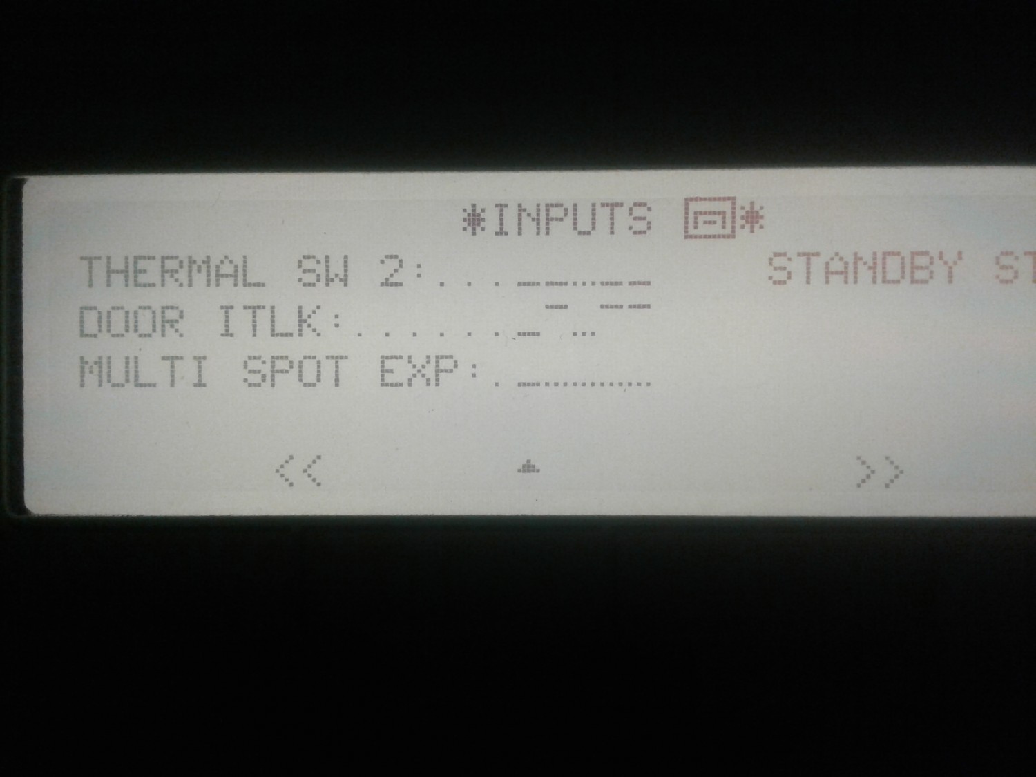

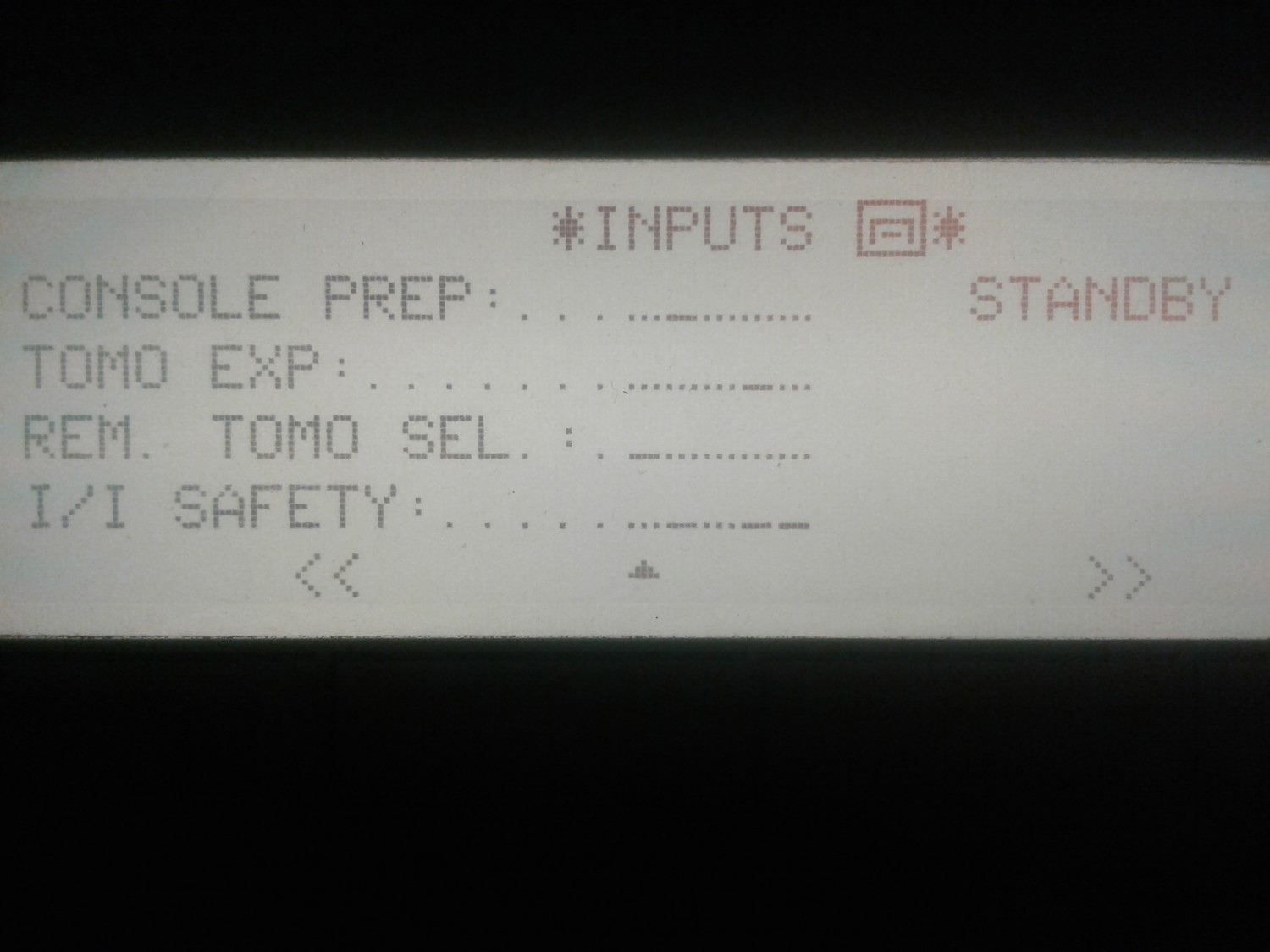

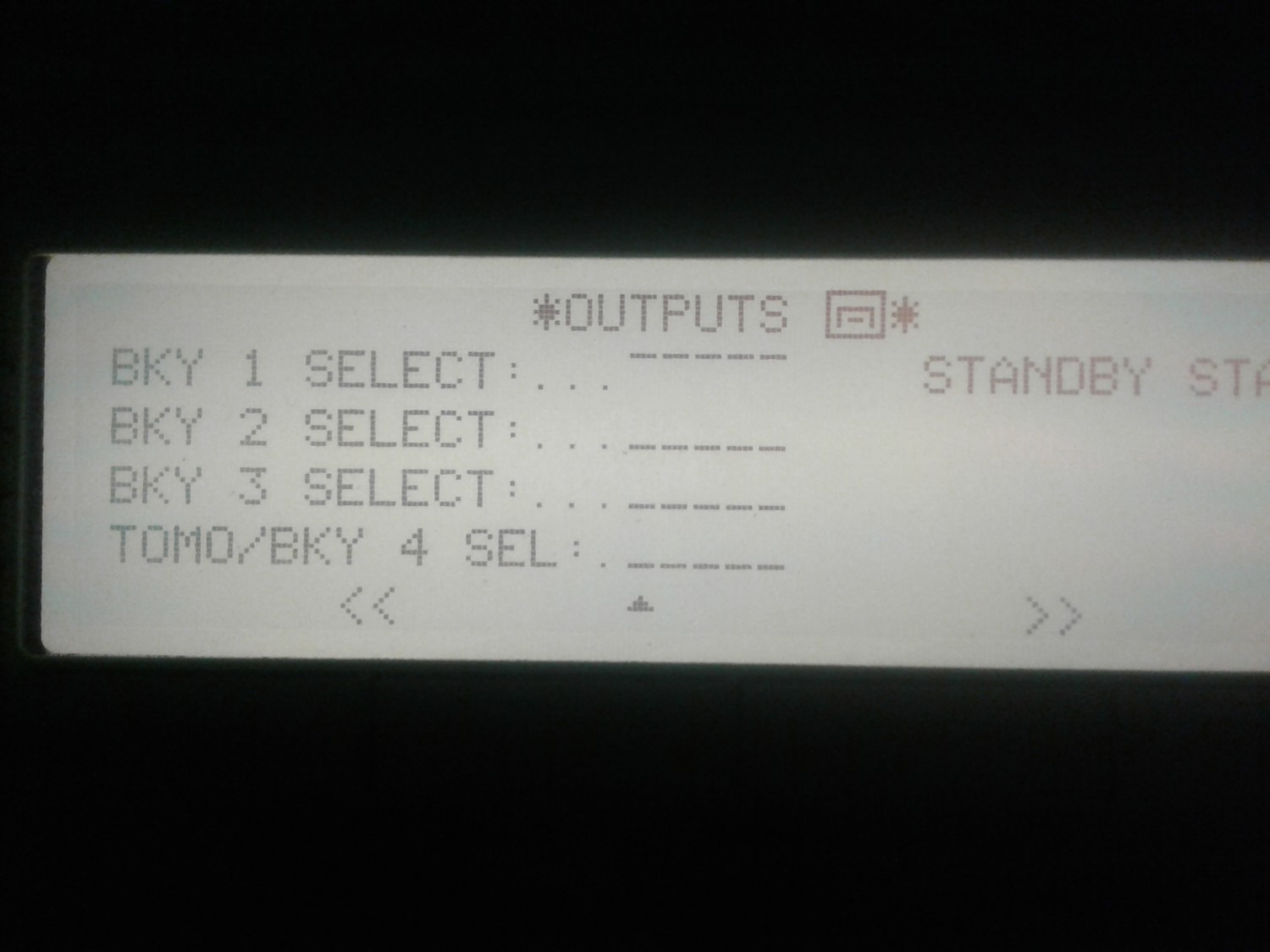

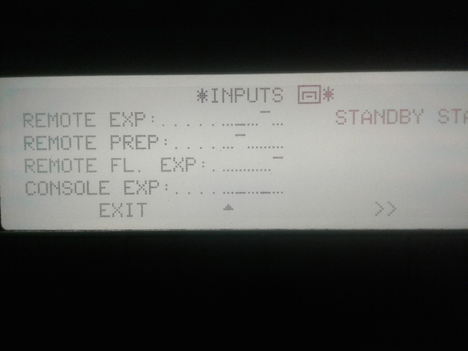

ermiДата: Понедельник, 31.Окт.2016, 21:51 | Сообщение # 9
У вас сообщений: 30
инженер по ремонту МТ
Russia

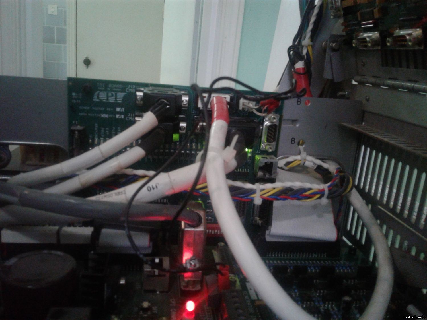

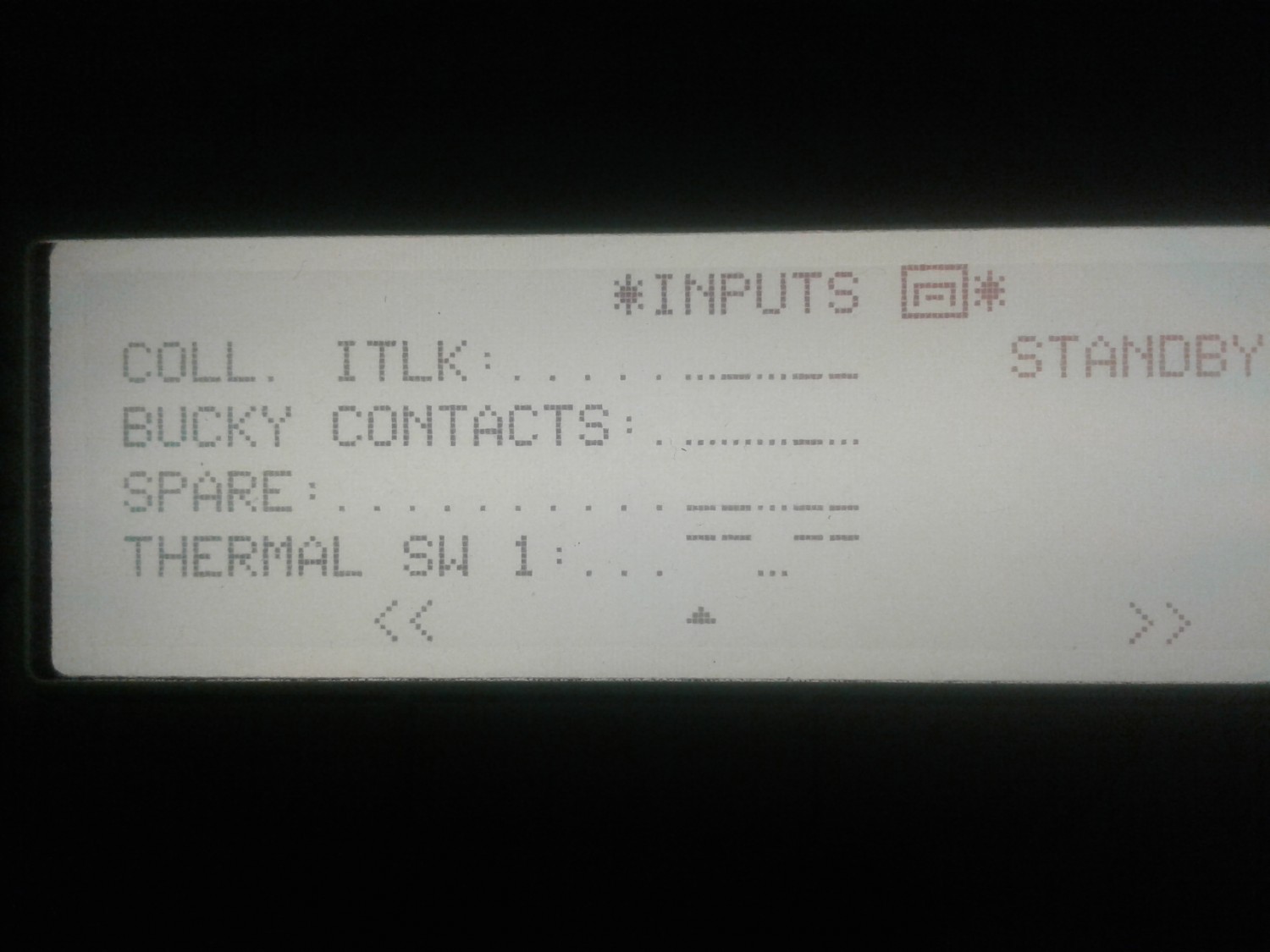

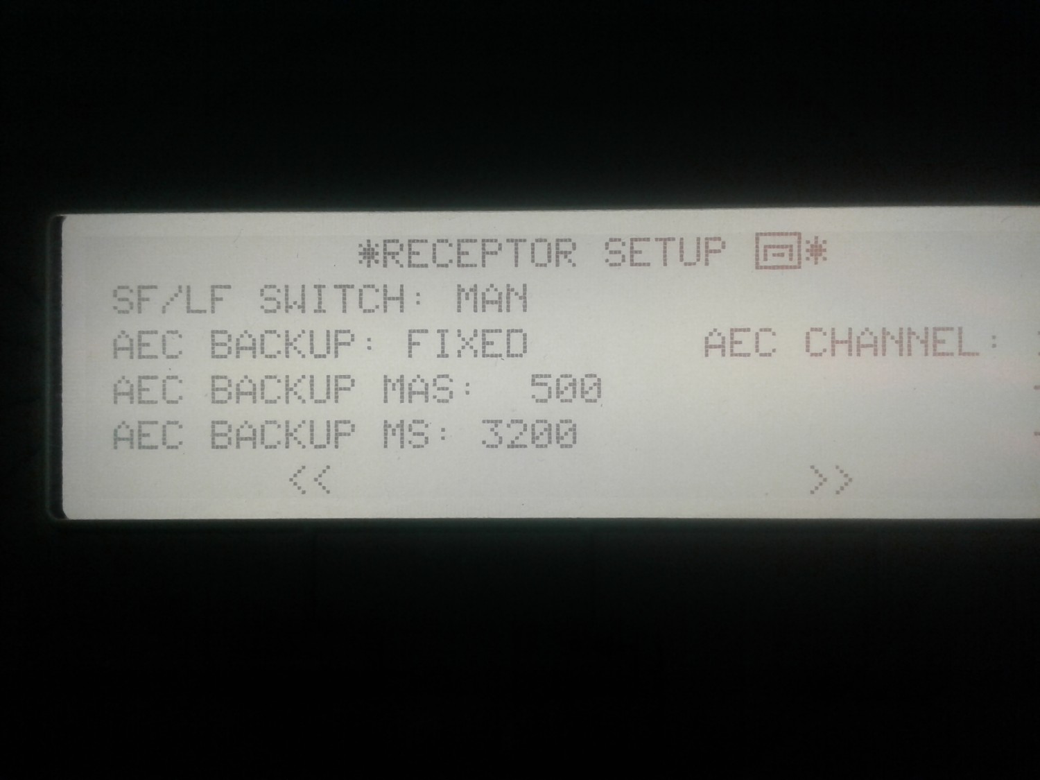

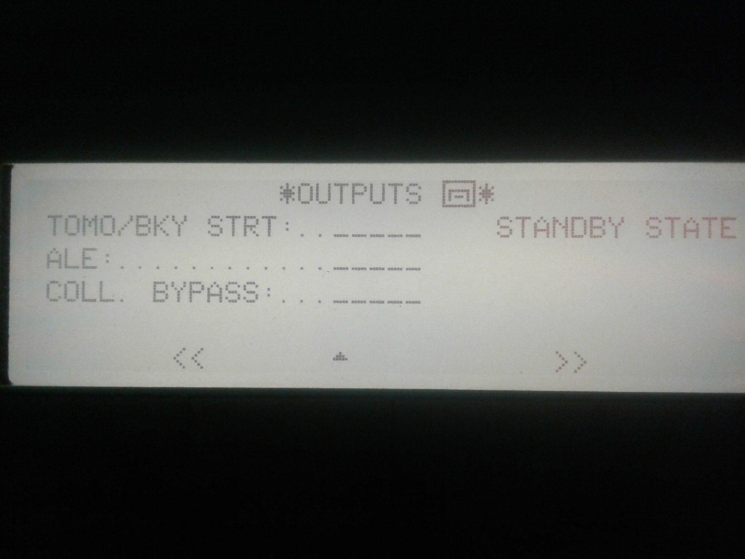

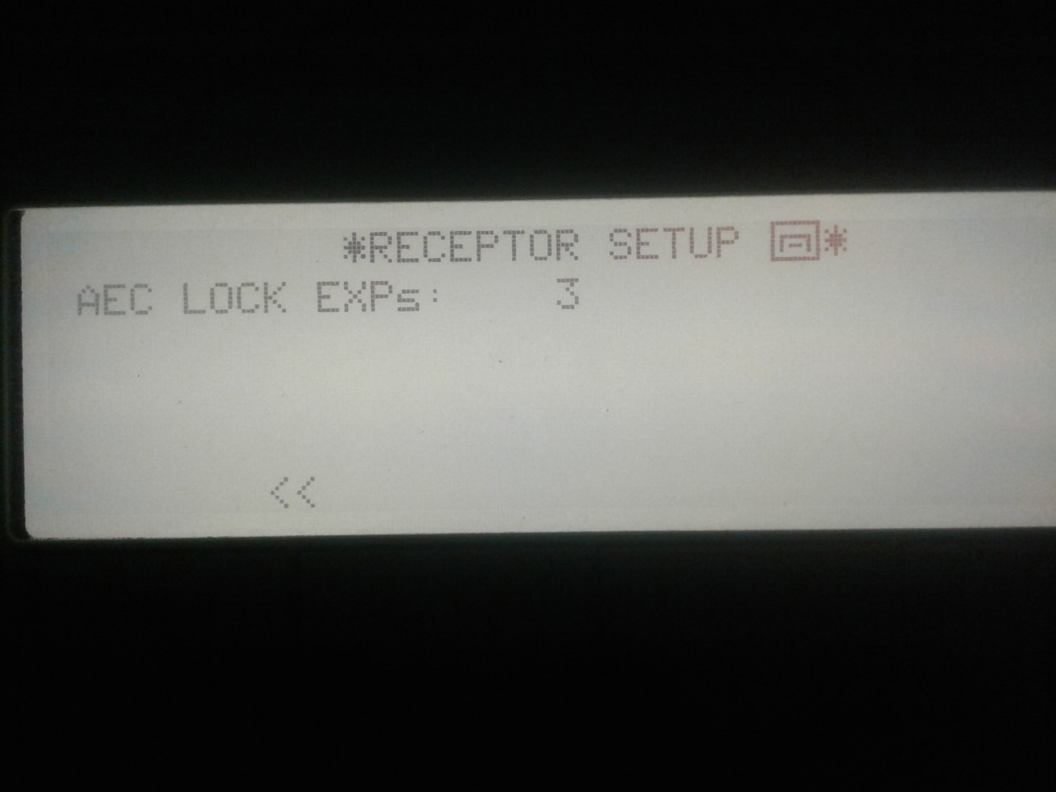

Отчет: при снимке все светодиоды на плате CPU генератора зеленые, в том числе PS Ready, кроме X-Ray on. (см. фото ЦПУ_LED снимок). На плате контроля нет готовности в точке ТР12 (Drive ready, см фото ЦПУ_интерф), который идет с ЦПУ. Фото установок входов- выходов и рецепторов выложил. Хочу отметить, что разницы между установками 1 р.м. и цмфровой снимок нет, Разница между 1.р.м. и 2 р.м (кассета на столе) только в управлении (от пульта или удаленно от ножного переключения).

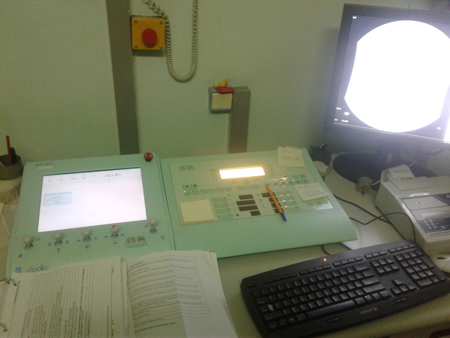

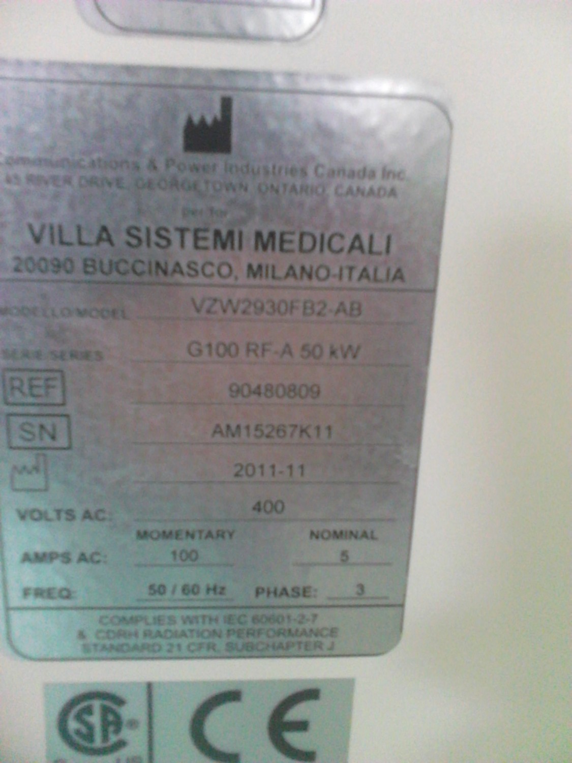

По конфигурации: 1 труба, ТОМО нет, боковая стойка, пульт кнопочный (см фото Пульт) Если нужен серийный см. фото Генератор №. Плата TDI 902724. Не понял из описания как программировать входы-выходы, как передвигать курсор по позициям (1_5) и как активировать или деактивировать их.
Буду признателен за помощь. Сейчас анализирую темы по аналогичным или похожим темам.

А ластик просто открывался: в установках ввёл для рецепторов интерфейс опции 28 (было 0), снимки пошли деление есть, теперь надо определиться какая была родная программа. Для цифрового снимка стоит 37. А сколько их всего? Все вообще хорошо, но снимок выходит и на экран монитора, хотелось бы узнать о прошлой установке.
Сообщение отредактировал ermi - Четверг, 03.Ноя.2016, 09:18
ermiДата: Среда, 02.Ноя.2016, 16:27 | Сообщение # 18
У вас сообщений: 30
Russia
Поспешил, на 28 опции снимки не идут, а выводятся на монитор.
ermiДата: Четверг, 03.Ноя.2016, 09:14 | Сообщение # 19
У вас сообщений: 30
Russia
Все заработало на опции для конфигурации реценторов №20. пришлось перебрать от 1 до...
