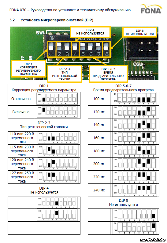

рентген сильно похож на блюикс 70. на плате сверхе есть ряд переключателей 8 штук? документация осталась? проверить установки по напряжению- с завода могло и на 230, и на 240 придти. тогда при просадке до 210- ошибка.

Да, на плате рентгена вверху есть ряд из 8 микропереключателей и судя по инструкции на них установлено 220 В переменного тока (минимальное значение). Но сами показания входного напряжения на стабилизаторе редко превышают 220 В (особенно вечером).

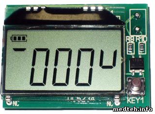

Цитата madmac ()
покупать весьма небюджетно.
nea
http://ekits.ru/index.php?productID=828
а то начинается - килянусь честный слово ничего не было .
не то малость. отображает максимум- минимум и все.
фиксация времени, периодичности изменений отсутствует, опять же чувствительность 6 вольт. если сидеть и втыкать в него сутки- пойдет. тогда и мультиметр вполне подходит. сиди с бумажкой в руках, см. на прибор и записывай.
вопрос в периодичности, времени, длительности провалов питания.

Sead1995, ещё вопрос: время предпрогрева, установленное на плате, соответствует указанному на шильдике моноблока? и вообще замеры делали?

Если я правильно понял. спалить аппарат переключением этих переключателей нельзя?
У меня на переключателях позиция, согласно фотографии, на 120 или 240 вольт. Если напряжение ниже 220 на 1 вольт, то загорается ошибка А02. Стабилизатор здесь не причем, так как переключает повышающую обмотку при 215 вольт, а при 216-219 вольт передает напрямую сетевое напряжение на потребители.
То есть у меня там никак не выйдет переключить на 120 вольт, вместо 220? Если исполнение на наши 220, то 110 вольт к нему не относится? Пардон, просто перестраховываюсь, мало ли, аппарат дорогой, отвечать деньгами нет желания.

Вопрос решен, рентгеновский аппарат Fona X70 выдавал ошибка А02 при напряжении менее 220 вольт. Стабилизатором не лечилось, так как он в диапазоне от 216 до 225 работал в режиме байпас, и по стечению обстоятельств среднее напряжение в сети держалось на 216-219 вольт. Врач запускал рентген, включив чайник в подсобке, тогда срабатывала повышающая обмотка стабилизатора, что тоже не всегда помогало.
Итак, воспользовавшись фото схемы из сообщения №5, переключил программными переключателями (слева второй и третий) в режим работы 220 вольт (хотя до этого стояло на 230 - не работало, видно реально триггер срабатывал при 220, а ниже не хотел работать).
Врач на седьмом небе от счастья. Потому что сервисмены, которые продали и установили ему аппарат, тоже заметили глюки при включении, но предложили купить мощный стабилизатор, чтобы решить проблему. Как я уже писал, стабилизатор не помог, и врач отчаялся, навострив медсестру на манипуляции с чайником, светом и прочим, что выглядело весьма оригинально.
После этого не было ни одной ошибки А02. Если кто будет переключать, на всякий случай не забудьте делать это при обесточенном аппарате, так как я не проверял что будет, если переключать на включенном аппарате.

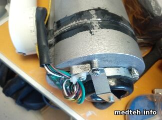

У нас Fona XDC. Трубка, наверно, такая же. Нет напряжения накала 4 вольта.
В моноблоке накал не прозванивается. Похоже простая схема-2 трансформатора и трубка.

У кого нибудь есть мысли, как моноблок разобрать?
