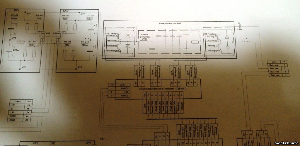

Аварии как таковой нет, снимки проходят в любом случае, просто выскакивает данное предупреждение, но работа не прекращается, а начинает выскакивать где-то на 313-310 В. В описании на питающее про накопитель и ЗУ ничего не пишут, так как описание на версию без него. А схемотехнику в студию скидываю.
wolf_cub_Дата: Среда, 17.Фев.2016, 12:34 | Сообщение # 17
У вас сообщений: 98
Накопитель подключен к XT1 и XT2

А на схеме нет ошибки? Получается что нижняя часть на обоих блоках конденсаторов не используется.
Скорей всего блок ключей по факту подключается к ХТ1 и ХТ2.
Я бы проверил конденсаторы ( выпаивая по одному). Бывает потеря ёмкости или большая утечка.

wolf_cub_, что могу сказать, если в щитке даже при снимке U не менее 220, то умножив сиё число на 1,41 получаем 310 вольтов, это так сказать из школьного курса biggrin Делай выводы, исправна ли у тебя батарея и цепи её зарядки wink Остаётся вопрос о корректной работе инвертора, генераторного, излучателя (или у тебя моноблок) после прогрева. Может стоит попробовать калибрануть трубочку?

Есть смысл проверить ёмкость между ключём и в/в генератором (3.3 мкф),она работает в тяжёлом режиме.

wolf_cub_, схему управы с обратными связями выложи читабельную, или "черные ящики" в документахе? Тогда платы в "натуре" и good работа с даташитом yes

Алекс-200, автор внятно так и не ответил, накопитель у него или нет nea , на схеме,что выложил 24 параллельно включенных электролита на 220 мкФ, хотя
